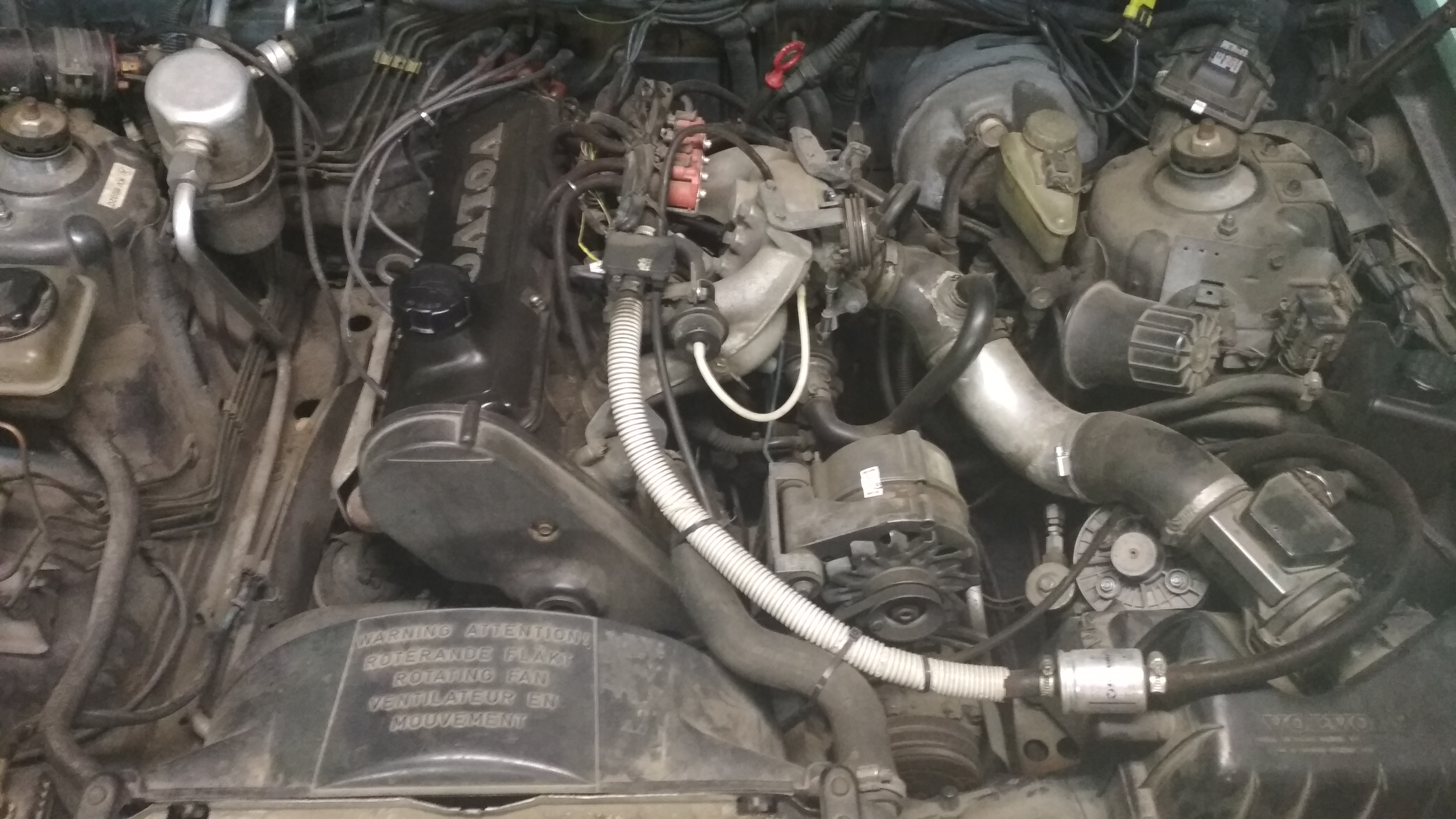

Алежон писал(а):вообще 7-9 очень чувствительны к лямбда зонду,это не 850 20 клапанов что только расход меняется.газ какого поколения стоит?вообще по симптомам похоже что заливает но и на совпаление заправился херовым газом ушел редуктор,а тут еще и бензонасос был херовый потому и на бензе не едет.для начала я б отключил или газ или бензин полностью что б исключить подлив форсунки при работе на газу,а потом проверка лавки в топливной рампе,газовый редуктор ,фильтра и тд
Никулин Виктор писал(а):Тогда сразу вопрос по насосу, какой покупать, может название или номер есть, даже если тот и нормальный, все равно поменяю вместе с фильтром для успокоения души)))
Алежон писал(а):Никулин Виктор писал(а):Тогда сразу вопрос по насосу, какой покупать, может название или номер есть, даже если тот и нормальный, все равно поменяю вместе с фильтром для успокоения души)))
для начала все проверить,желательно в той последовательности.начиная с типа газовой установки исходя из этого будет понятней алгоритм действий.хотя бы фото подкапотки если понять сам не можешь.касательно бензонасоса то алгоритм тот же,сначала нужно посиотреть что там заколзозили или что стоит,в оригинале там два насоса один подвесной внизу машина второй погружной в баке.оригинальные схемы до наших дней дожили у единиц.у всех давно стоит один погружной с 850 например.а вообще эти темы 10 лет назад здесь поднимались неоднократно и инфа должна быть в поиске
чуть к мотору не полезли, пока не додумались дунуть в бак по шлангу, а там ветер гуляет
