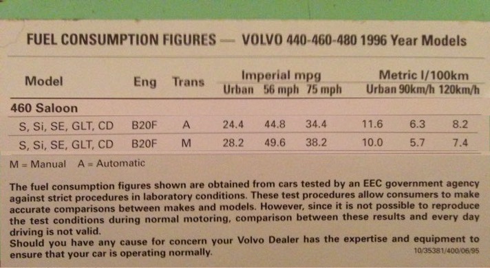

vitalik k писал(а):Многовато.
Нет. И мне даже лень вступать в дискуссию. Девиз этого борта - быть максимально честным и правдивым.
Тыц.
10 л бензин - городской режим на механике.
11,6 л бензин - городской режим на автомате (автомат добавил 1,6 литра).
13,6 л бензин - городской режим на автомате с постоянно включенным кондиционером (кондиционер добавил 2 литра).
15,7 л газ - городской режим на автомате с постоянно включенным кондиционером (газа требуется на 15 % больше бензина).
Где-то ошибка?
