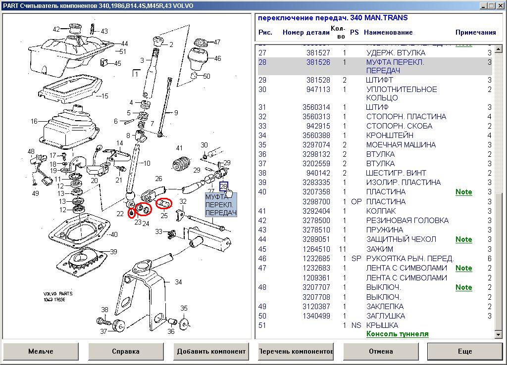

Что понимается под словом ремкомплект, там всего изнашивается две пласмаски (реже) и один металлический примитивный цилиндрик (чаще)
Обсуждалось здесь

Рычаг гуляет по в сему салону на передаче 2-я плохо включается, чтоб заднюю включить нужно вывернуть так чтоб пластмасса, которая снизу начала трещать.
Вот такой повод был :)

Закажи у токаря. Материал капролоктан- лучше, фторопласт- хуже.

Довожу до ведома:
Это на
http://www.exist.ua
Винт 3270193 10грн.
Втулка 1209638 39грн.
Уплотнительное кольцо 820356 62грн.
Штифт 381528 92грн.
Сумма 203грн.

Это я по оригиналу прошелся, буквально вчера нашел рем. комплект Scan - tech 30грн.
Теперь из этого списка можно удалить
В общем 92грн.
Мне проще будет заказать и пройтись за заказом! Недалеко живу от exist...
