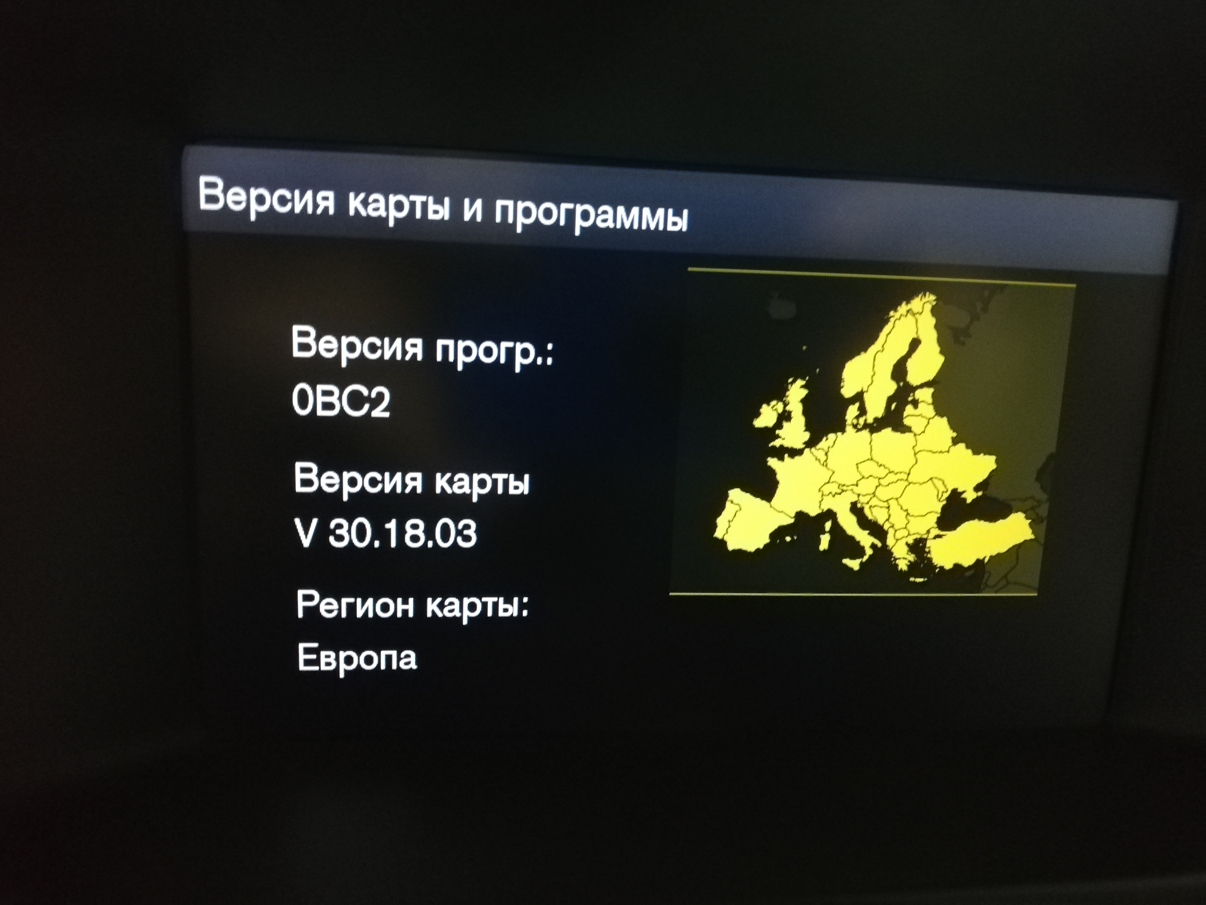

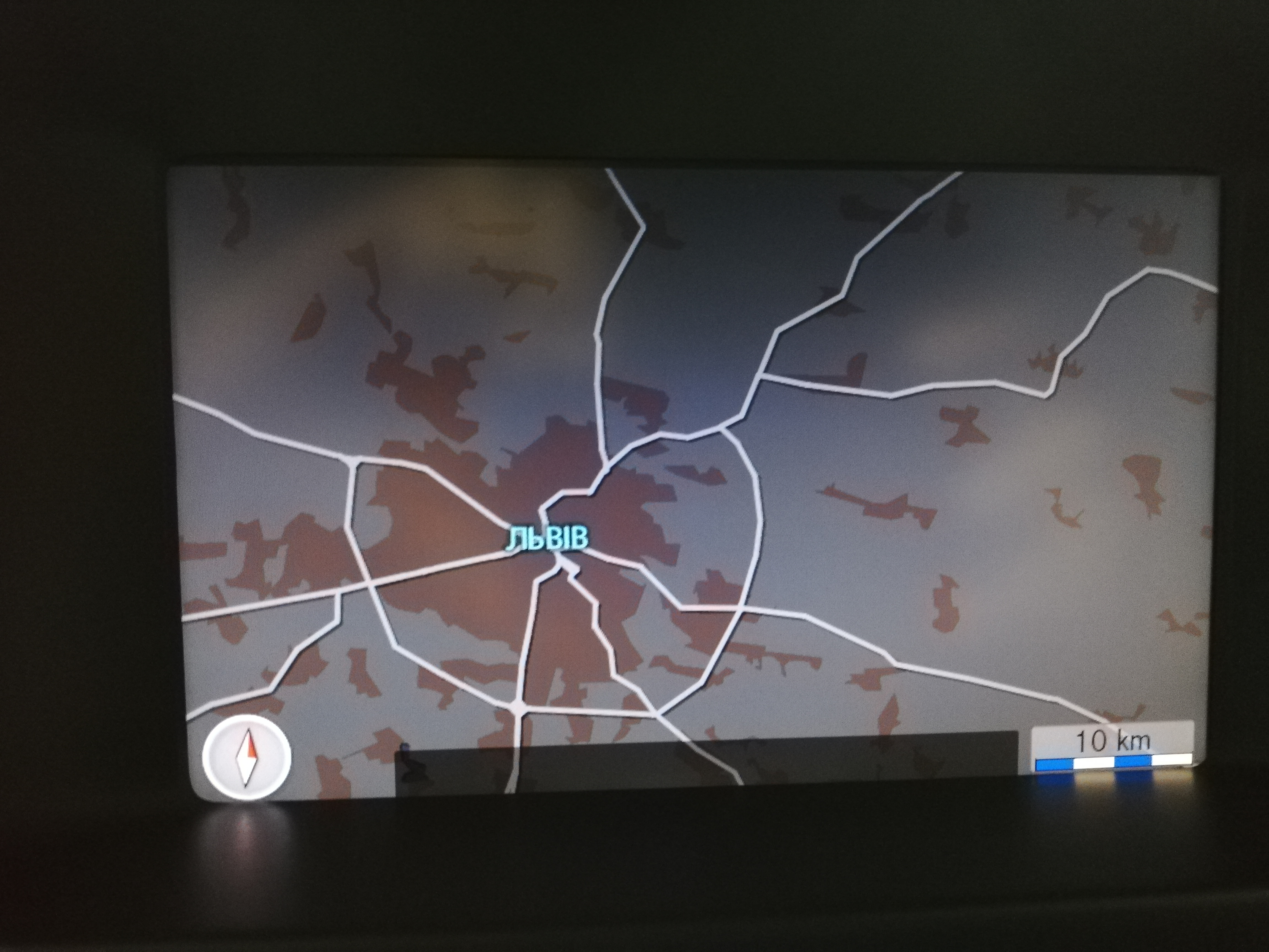

Сообщение assa62 » Пн ноя 16, 2020 4:33 pm
Если коротко то так: Снял HDD, переписал карты. Если длинно - продолбался часов 10-12. По незнанию.
