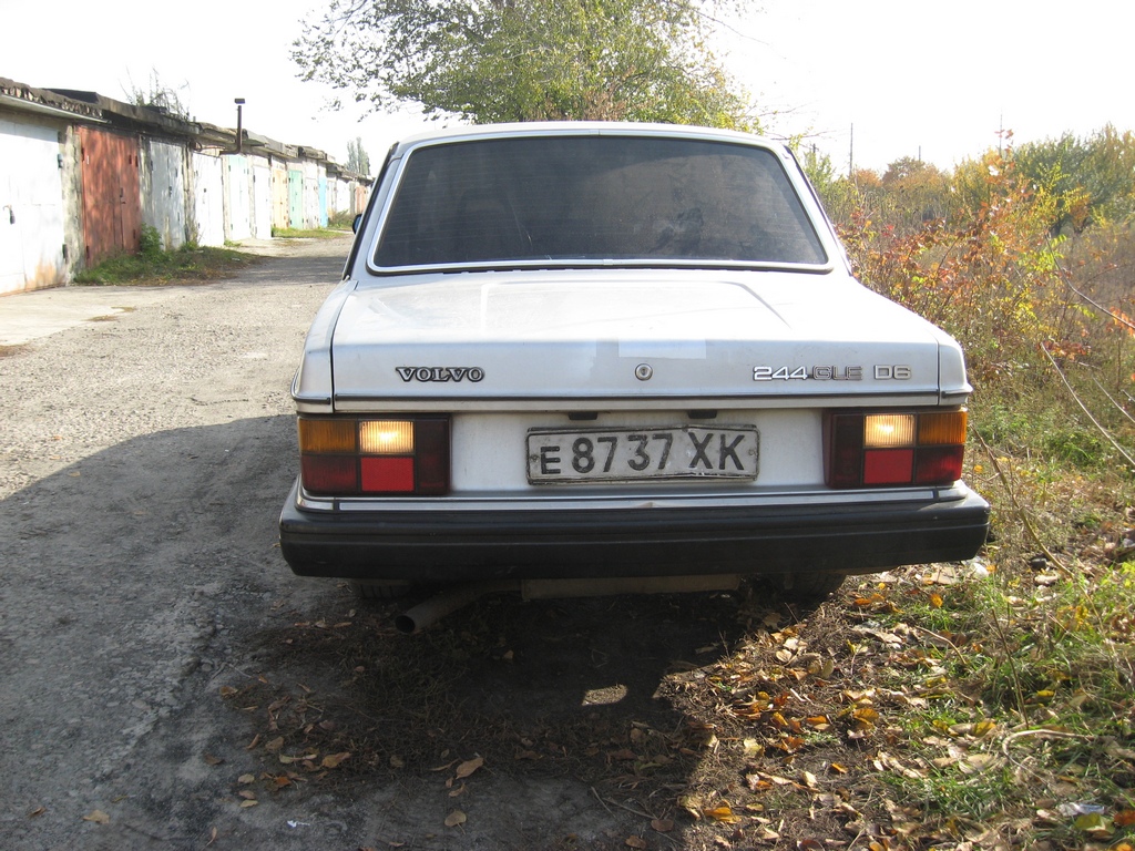

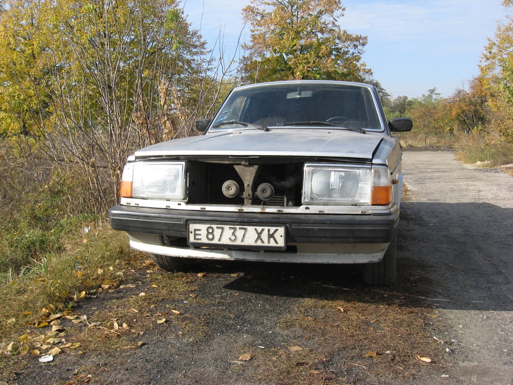

Сообщение nikolajs » Вс окт 24, 2010 6:59 pm

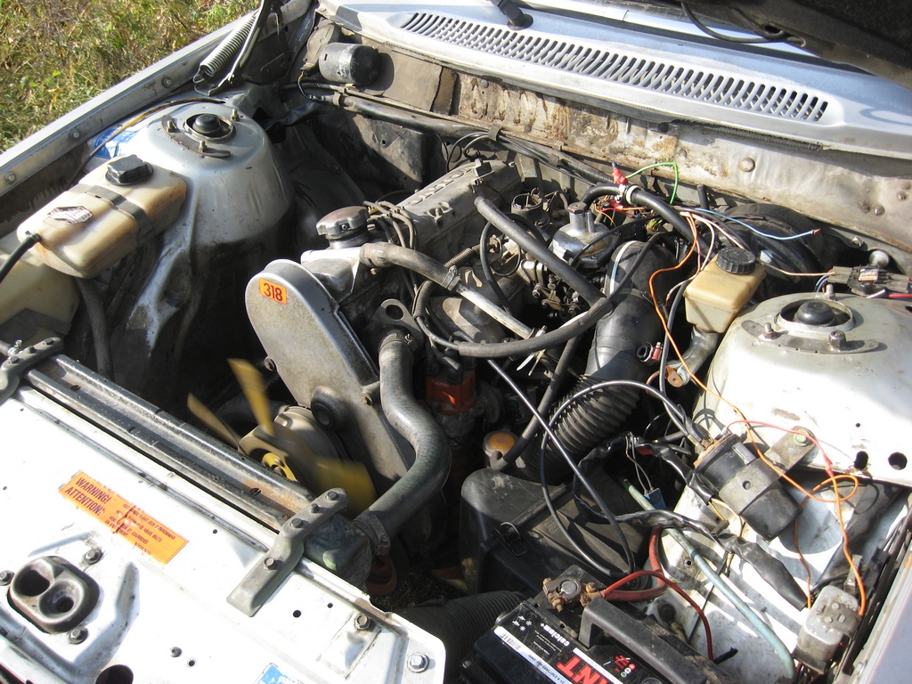

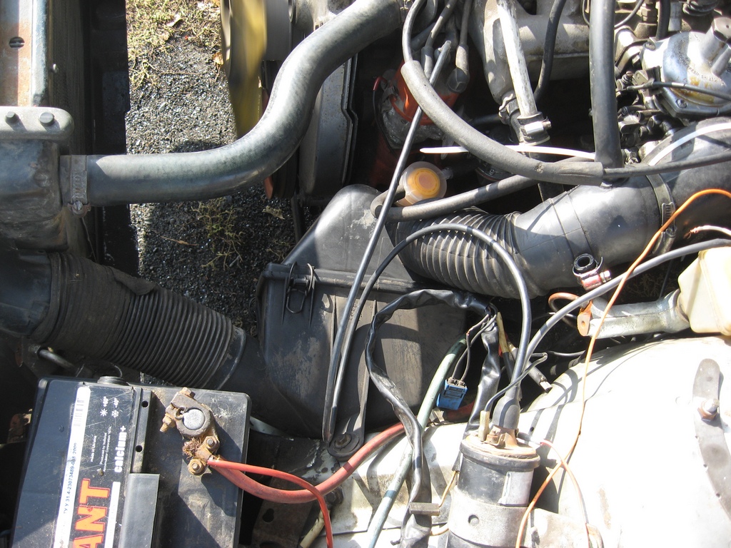

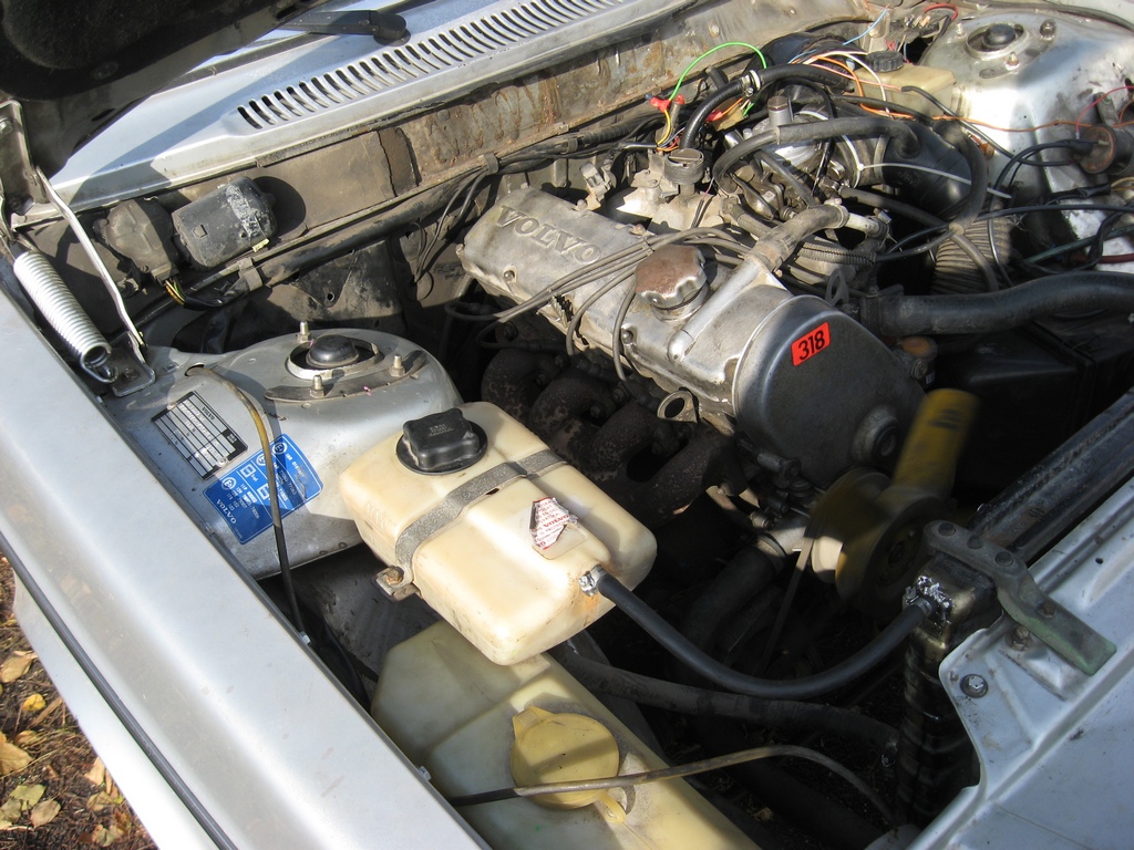

Ну вот сварганил неебольшой фотоотчет. Собственно просто сегодня пофоткал и снял пару роликов. А вот вчера немного поковырялся. Основная задача была приварганить воздушный фильтр с минимумом капиталловложений и максимальным использованией оставшихся стандартных компонентов. На фото сами оцените то, как это вышло. От себя скажу спасибо Шведским инженерам за то, что придумали такие машины.

Сообщение Gromix » Сб ноя 06, 2010 1:08 am
Давененько не читал твои отчеты!
Стромберг это жесть! Редкая штука, но на мотоциклах прижилась, на машине, на сколько знаю, несколько гемморойно (практически нет специалистов, а те кто ремонтирует и регулирует солексы за него не берутся)! Но в любом случае, раз заводится и уже ездит, то это здорово!

Да , Стромберг - это вещь. И мы научимся его настраивать правильно сами. Машина ездит уже. Есть конечно ньюансы еще, но это все в процессе отладки и доводки будем совершенствовать. Постараюсь новых фоток подкинуть, теперь у меня и дизайн немного изменился. А по поводу В230FT я думал и м90 - это тоже хорошо. Но это все в будущем :) пока довольствуюсь тем, что есть. Теперь на очереди кузовщина. Сварка, покраска... ну и салон освежить нужно. А еще вся выхлопная не в дугу...
