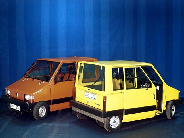

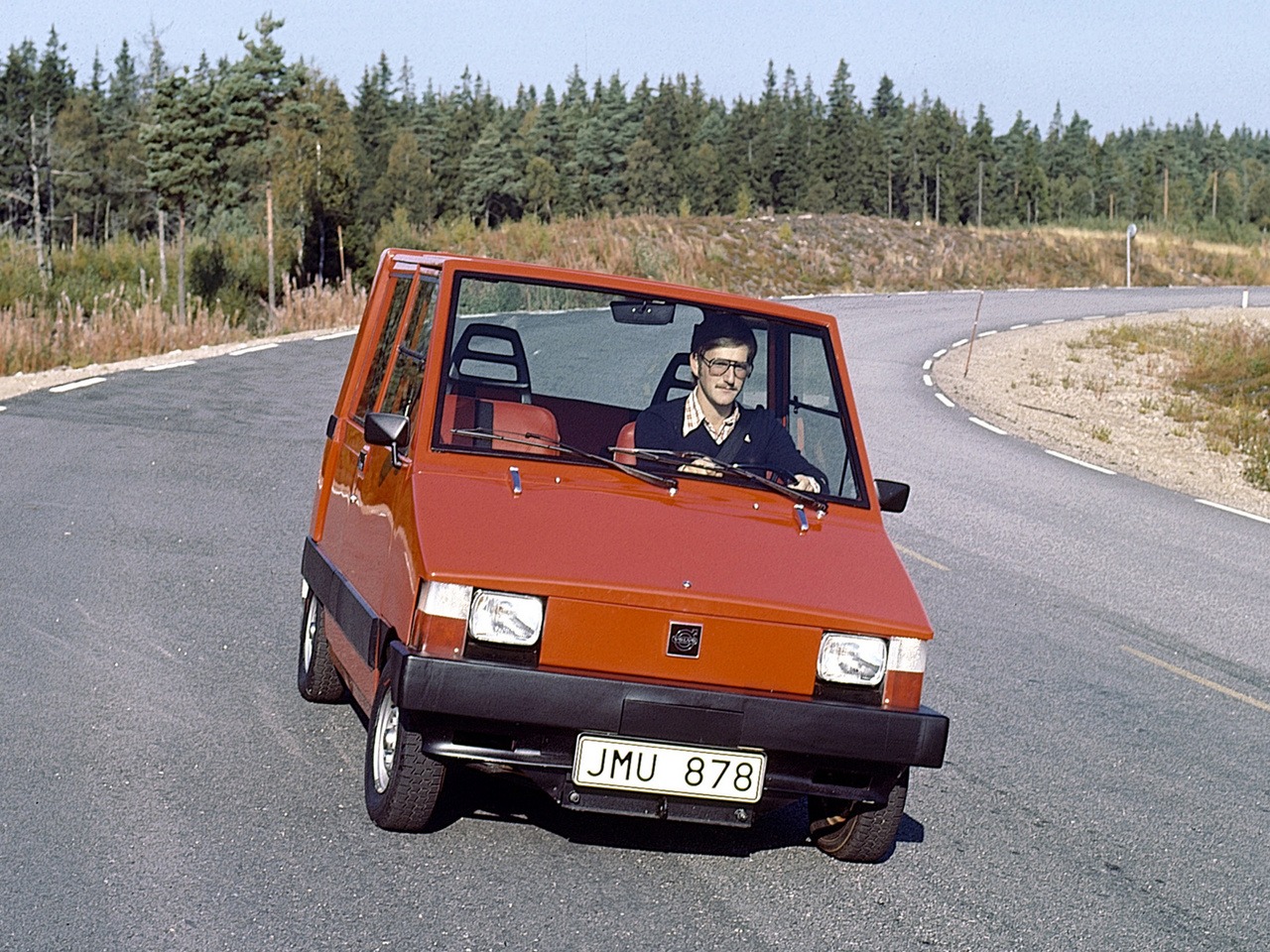

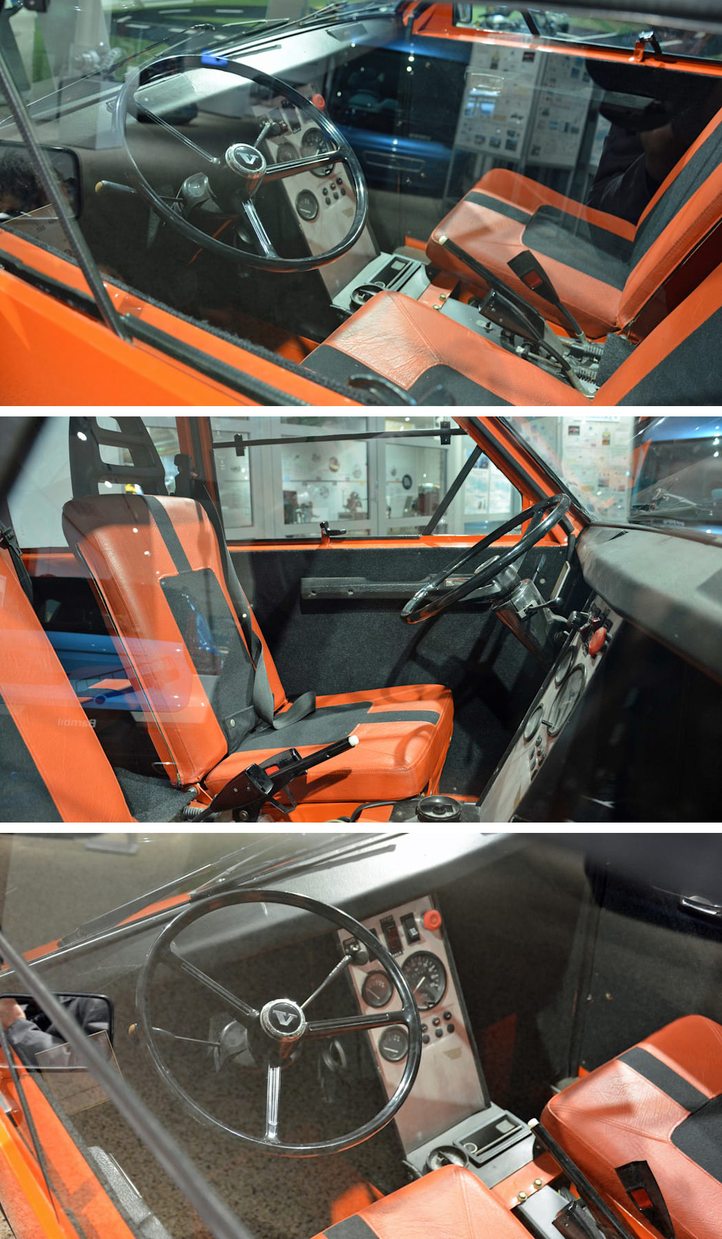

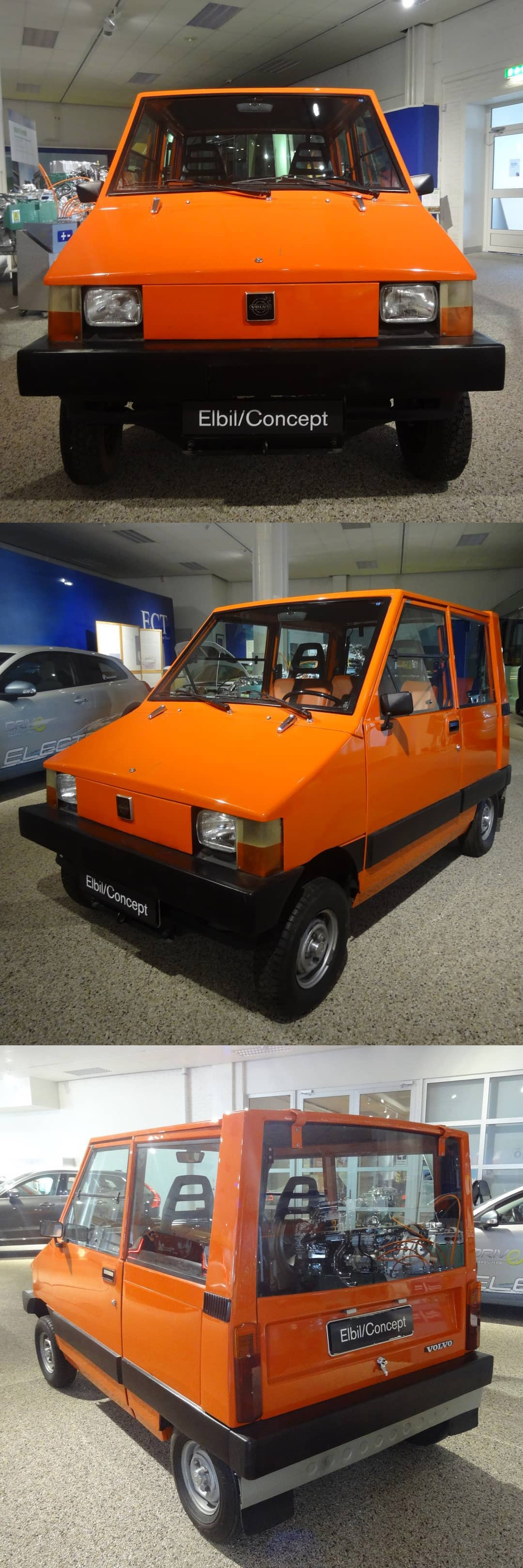

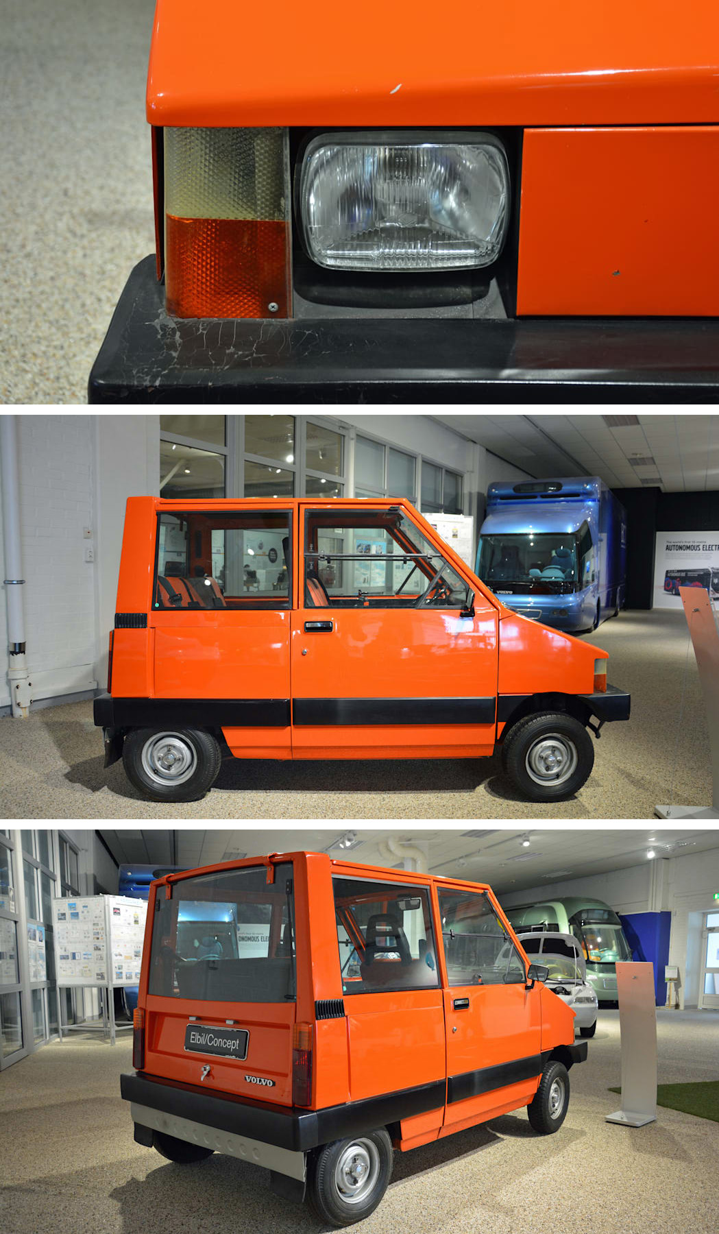

Может ли быть вольво еще более квадратной? Да, может. Предела квадратности для шведских инженеров нет.
Концепт 1976 года Volvo EC (Electric Car) / Elbil:
Этот прототип развивал до 70км/ч при помощи двух электродвигателей с приводом на задние колеса. Заряда свинцово-кислотного аккумулятора весом 300 кг хватало на 2 часа езды с рекомендованной скоростью около 50 км/ч.
Было построено два прототипа: двухместный, спроектированный как средство доставки, и четырехместный городской автомобиль.
