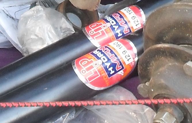

Приветствую,
сабж, это картриджи передние, в стойки 300-ой серии
чем грозит их заказ (предупреждение)
- ожидание их для меня вылилось в чуть более месяца,
- вчера на станции раскидали стойку и позвонили: гайка не подходит, ее диаметр резьбы больше на 2 мм, то есть ее производитель предлагает вбивать молотком, типа, ну и пружина у меня лопнутая и пыльник рна наконечнике рваный.
ну блин.
так как у меня помимо прочего требуется пружина, то стойку собрали для езды, взяли с меня 500 рублей (стоимость хоть и бесполезной, но полностью выполненной ими работы. я отпрашиваюсь с работы и с обеда до ночи дербаню донора. именно дербаню, так как у него был удар каменюкой/пнем в районе маятника-рулевой тяги, поэтому снимать пришлось еще и рулевую рейку, так как снять наконечник без болгарки нереально.
стойки у меня сейчас стоят "плаза", а у них помимо прикола с отбойником в корпусе картриджа второй прикол, что гайка имеет внутреннее отверстие почти по диаметру самого картриджа, то есть шток чуть меньше самого картриджа и гайка от плазы не подходит. а вставить шайбу во внутрь - ее надо вытачивать.
сегодня привез полный багажник на сто, в восемь отдал ключи, в девять звонок - гайки не подходят. диаметр этих гр....ых картриджей больше на 1,5 мм внутреннего диаметра стандартной гайки.
на фотке видно, что рядом валяется гайка найденная мной в гараже отдельно, но мне даже в голову вчера не пришло примерить ее (да и не был я уверен, что она от вольво)
ждем токаря, что он скажет по возможности проточки гайки или вставки шайбы в гайку от плазы.
в голове одни плохие слова крутятся

дополняю:
забрал машину со станции, все собрали, НО еще вылезло одно но с этими картриджами - токарь проточил гайки (хорошо, что он есть обычно на станциях токарей не бывает). а проблема в следующем - данный картридж чуть-чуть длиннее и гайка не закручивается до конца. и так можно ездить, конечно, просто еще один косяк в копилку сабжа
обидно за свои же деньги получать столько гемора.
в итоге обошлось: 3400 заказ, месяц ожидания, + 500р бесполезная работа, 1200 сегодня (по 500 и 200 токарь), и часов 7 в гараже в позе зародыша для съема стоек для гаек и пружины с донора.
