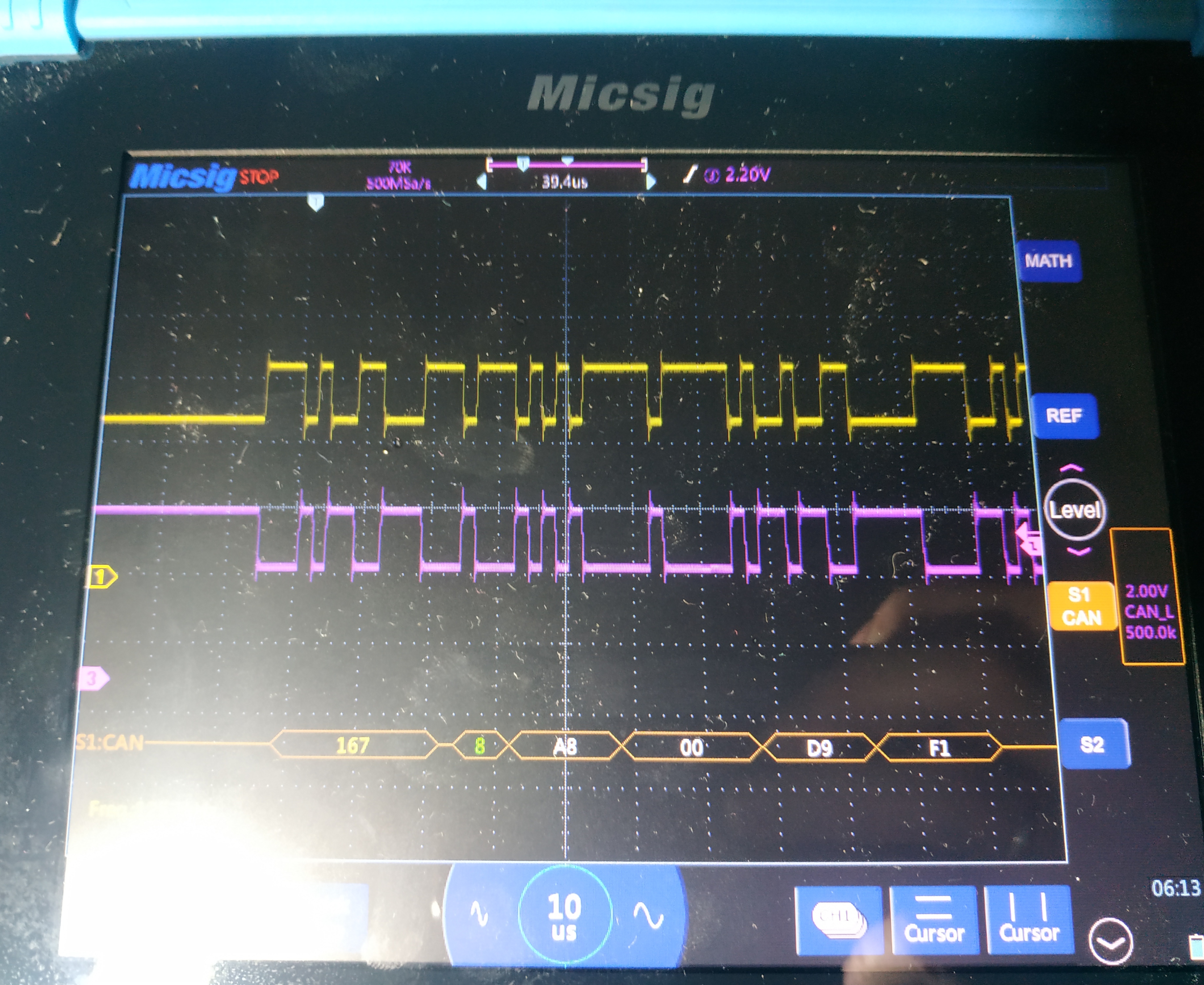

І так, простенька робота по усуненню помилок:
BCM-U012800
CEM-U012800
DIM-U014000
PAM-U042200
і повідомлення на приборній панелі про несправність стоянкового гальма.
Вирішення проблеми: заміна блока Park Brake Module (P/N: 30773933) на б/у (P/N: 31341542) з подальшою прошивкою.
Перед заміною глянув CAN, на випадок відсутності зв'язку через обрив ліній. Там все було гуд:
Сигнали CAN на вході в блок BCM
Відразу після заміни BCM гальма почали працювати (сервоприводи на супортах почали працювати при натисненні кнопки Р), хоча набір помилок зберігся. Після прошивки і стирання пам'яті помилок, всі приведені вище помилки більше не з'являлись. Прошивав блок в Ростислава (Львів).
