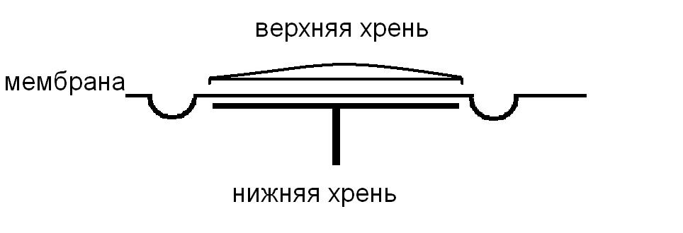

Сообщение Stas340 » Пт сен 03, 2010 11:13 am
Ток завтра фотоаппарат забыл дома, а сегодня я туда попаду только вечером
примерно нарисовал, толщиной где-то 1-1,5 мм прорезиненая ткань вся фигня в вот этих вот загогулинах, прямая мембрана рвется 8-)

Сообщение Stas340 » Пт сен 03, 2010 11:38 am
Ни типа да, это и есть рабочая часть. Нашел с КАМАЗа с хлопушки по форме и размерам один к одному, вот только толщиной в 5 мм :o

Сообщение lexa » Пт сен 03, 2010 12:28 pm
А родная какой толщины? С камаза?! Круто. Хлопать будеть- трындец. Хватит ли усилия эксцентрика 8-)
Re: Volvo 340 D16
Сообщение Stas340 » Пт сен 03, 2010 12:31 pm
Родная 1-1,5 мм
