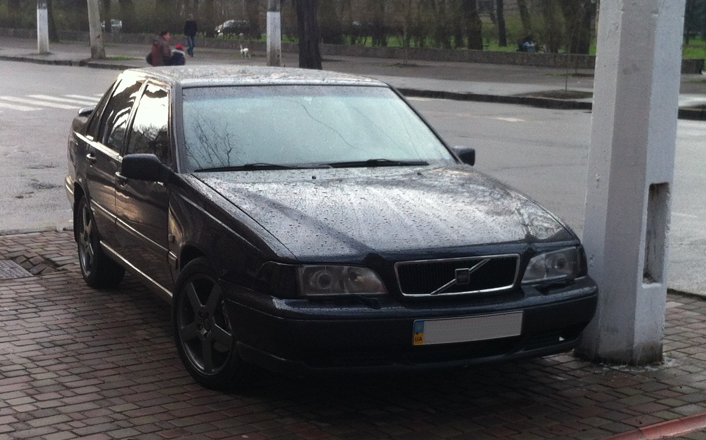

Давно ничего не писал, но хоть освежу фоточку, так сказать.

ну ну. дразнишься... :sad:

дицки жирдяйские))))
