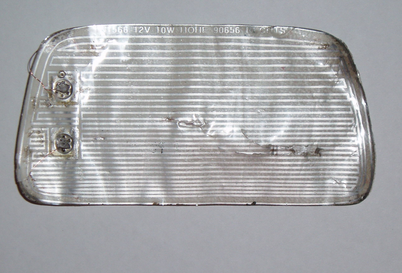

Нужна вот такая штука (на фото). Сломался подогрев. Где-то контакты протерлись. Пробовал много чего но так и не сделал.

На авторынках такие обогреватели далеко не редкость.

Я в свои ставил нагреватели от ВАЗ 2109, правда там немного нужно переделать отверстия для нагревательного элемента, а так отлично работают.

Переделка серьезная или чепуха делов?

Peter Brave писал(а):Переделка серьезная или чепуха делов?
Делов то там чепуха, вся серьезность заключается в том, что когда снимаешь и ставишь сами зеркальца, главное их не раздавить.

Купил 2 нагревательных елемента (один нельзя было покупать) для зеркал, один установил, другой остался. Остался один нагревательный элемент (росийского производства) 145х85, хотя можно и подогнать немного больше и немного меньше. Может кому надо 40 грн.

Фотоотчет чего-то не додумался сделать, но все очень просто: снимается крышка зеркала, откручиваються 4 болтика, которые держат основу зеркала и окуратненько открываються защелки этой основы. Потом акуратненько ножем срезаю зеркало с пластмассы, клею на нее нагревательный элемент, сверху клею зеркало. Контакты нагревательного элемента подсоединяю к проводкам подогрева, опять защелкиваю основание зеркала, закручиваю болтики, надеваю корпус, все - подогрев установлен. Но это так просто если подогрев входит в комплектацию машины и не надо выводить проводки. Так что вперед, ведь обогрев зеркал - это безопасность и удобство вождения.
