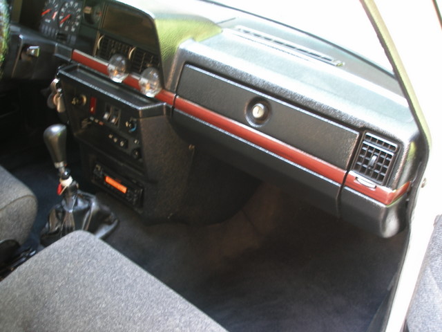

ИСТОРИЯ 1

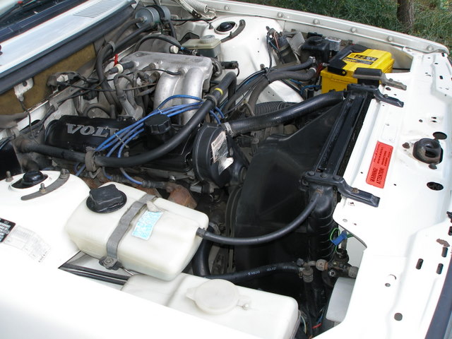

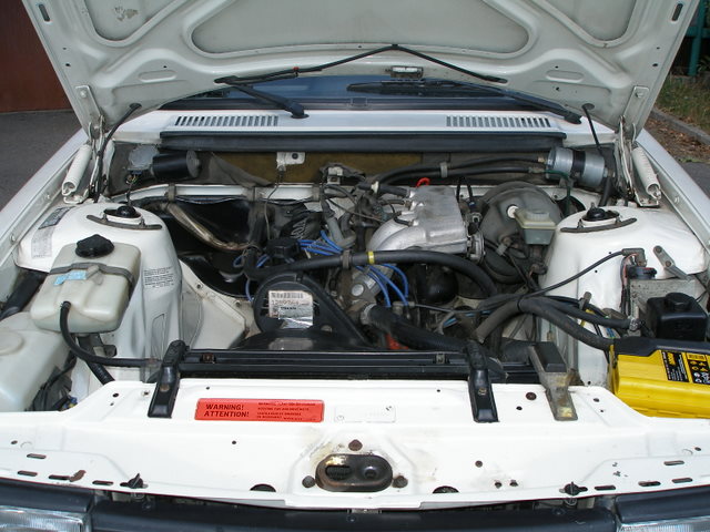

volvo 240 polar
машина досталась от итальянца, состояние просто идеал!! весь сервис по италии!! в украине почти не ездила, простояла у него в гараже 2 года и чисто случайно я на нее попал! это мой сосед был! это была моя первая иномарка!

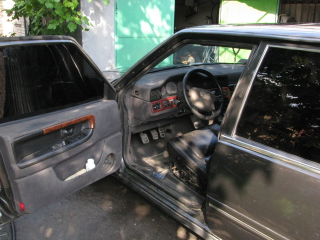

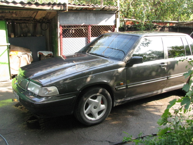

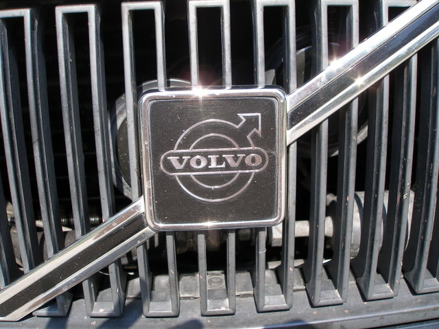

ИСТОРИЯ 2
Далее на рынке нашел volvo 960 в кузове s90 1995 года
состояние автомобиля было жуткое, ездили на ней колхозник и убивал автомобиль просто нещадно!!
до него авто ударили в морду, вытянули, но проблемных мест осталось достаточно, внешне конечно сильно не видно, но все же...
компресора на кондере не было, печка еле дула, салон жесть... в общем взял, хотел перебрать всю, салон поменять, хотел довести до ума. Копнувшись понял, что проще будет пригнать машину из за границы и из двух собрать одну... Времени особо на это не было, я просто перебрал ей всю морду (ходовую, все резинки, все подушки, поменял поддон (был коряво запаян)) в заднюю подвеску не влезал, прокатался 2 года, из них месяцев 7 машина простояла в гараже.
Сделал вывод: не брать у таких колхозников машины!! просто очень жаль когда туда лезут кривыми и косыми руками!
.. не смотря на все ее недостатки, автомобиль очень понравился, динамика велеколепная, комфорт на уровне! все просто замечательно... но.. но состояние :grin: вот такую бы да в идеале!!! эх... :? да еще бы и рояль :-P
Собственно вот несколько ее фоток:

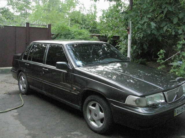

Сообщение vagrant » Ср ноя 17, 2010 7:56 pm
А вот и последнее мое приобритение ))

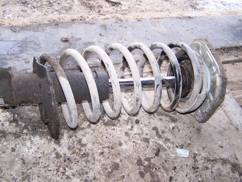

1. у машины немного (или много 8-) ) опущена морда, сначала думал взять пружины и амортизаторы, посмотрел, решил взять стойку в сборе в месте с упорным подшипником. Б.У. В СБОРЕ

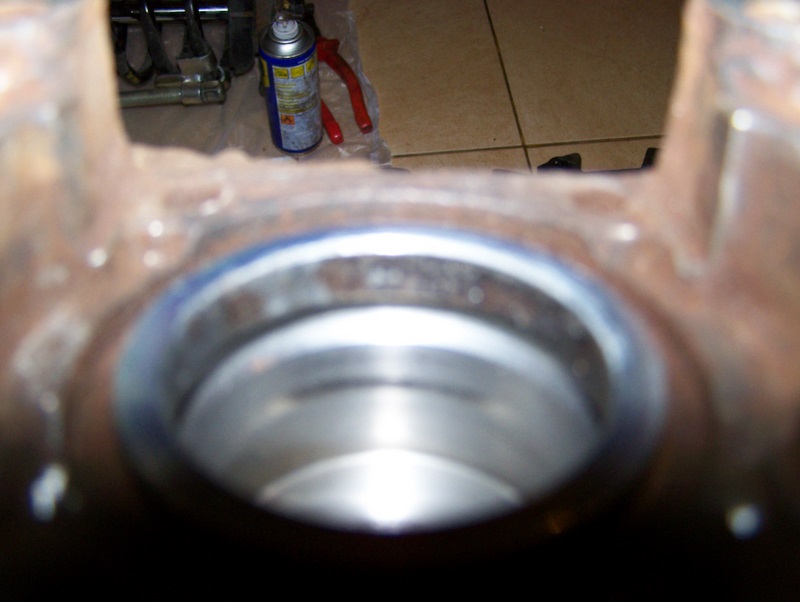

Почистил пришедшие суппорта от грязи и ржавчины, хотел вытянуть поршеньки, но поддался только один, а один вообще лопнул, выдавлю на машине... и из 4х суппортов сделаю 2

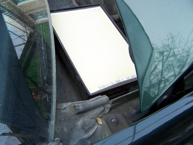

Заменил салонный фильтр

Сообщение Diringer » Ср мар 02, 2011 9:10 pm
Салонный фильтр, как я понял, Манн-овский? Дай его номер, плиииз. А то я себе, за неимением ничего другого, подобрал по размеру Фильтрон от какого то француза.

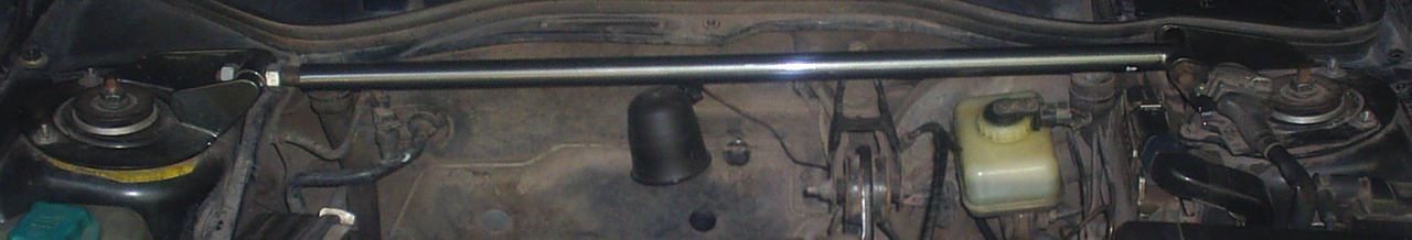

З.Ы. Поставь распорку между стойками. Без неё могут стаканы поплыть по нашим дорогам.

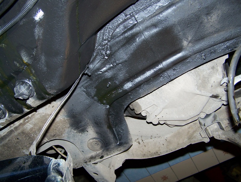

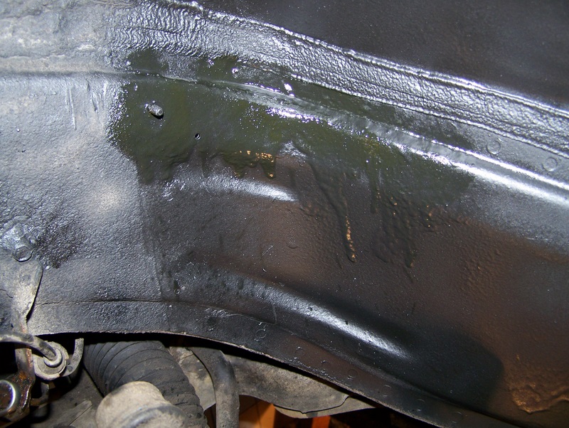

Сообщение vagrant » Ср мар 02, 2011 9:14 pm

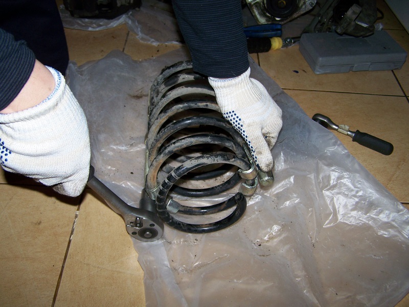

начал разбирать левую сторону, и в этой машине без "колхоза" не обошлось! всунули транспортерную ленту!!! пружина оказалась тоньше чем нужно, и отбойник с пыльником отсутствовали (
vagrant
Сообщения: 175
Зарегистрирован: Вс фев 08, 2009 5:25 pm
Откуда: Луганск

Diringer писал(а):Салонный фильтр, как я понял, Манн-овский? Дай его номер, плиииз. А то я себе, за неимением ничего другого, подобрал по размеру Фильтрон от какого то француза.
номер по ману - CU 2650
за распорку спасибо, сколько примерно стоит? и где достать нормальную?

Сообщение vagrant » Ср мар 02, 2011 9:26 pm

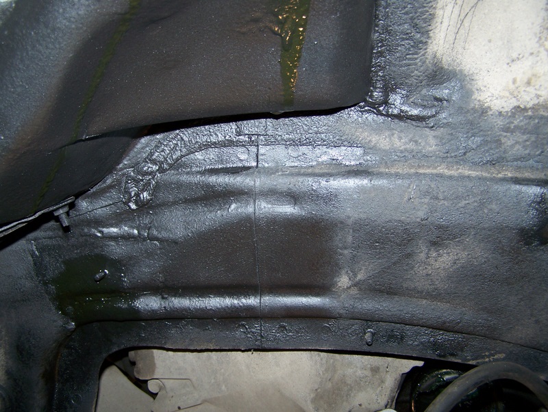

сегодня немного по мовилил, и обработал антикорозийкой (лишним не будет) раз влез сделаю все сразу...

Сообщение Diringer » Ср мар 02, 2011 10:50 pm
vagrant писал(а):...сколько примерно стоит? и где достать нормальную?
Не знаю. Мне она досталась уже с планкой, поставленной явно после конфуза со стаканами. И планки, сказать честно, хорошей. А вот где её взял предыдущий хозяин, я не знаю...
