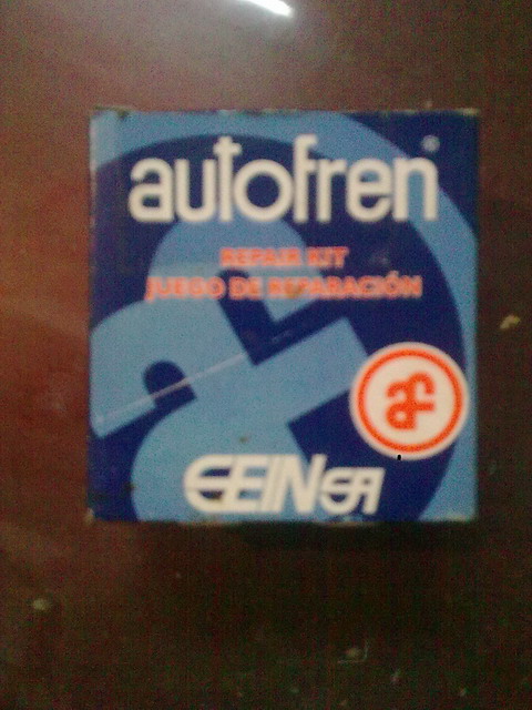

carvet писал(а):Всем привет!Год назад пропало давления в тормозной системе,прокачал,выпустил воздух,заработали как надо,счас такая же проблема появилась,зделал также как прежне не помогло,прокачиваю педалькой не держыт давления,что может быть?может по западали резинки?Зарание спасибо! ;) :idea: ;)
Возможно манжеты отжили своё. У меня такое было, задний контур не работал. Купил ремнабор за 300 рублей, пол года тормоза в норме.

Так я также год назад менял,что уже отжыли что ли?

Может фуфло попалось! А может и выроботка в рабочем цилиндре, что намного хуже!

Да,скорей всего ремкомплект менять надо,или чтото по хуже!
