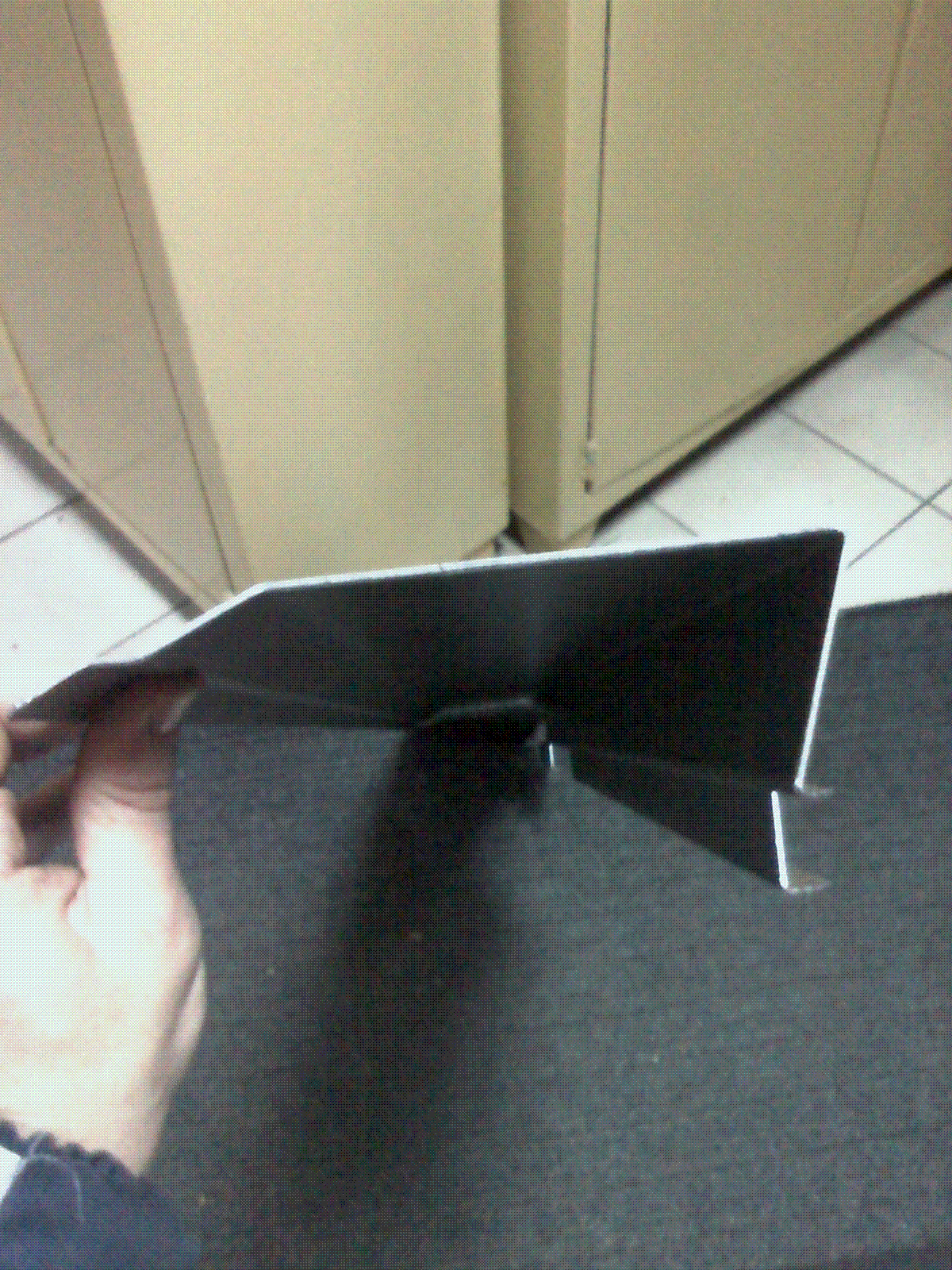

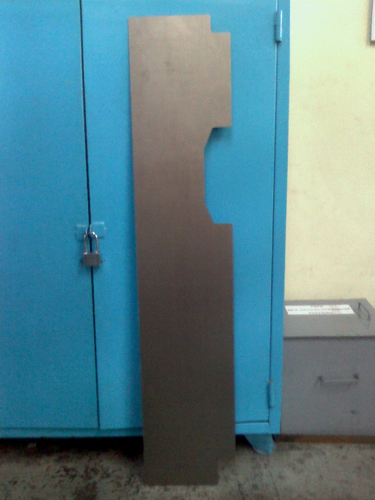

Сообщение klimenkoa » Пт дек 17, 2010 10:01 pm
Вот такого формата получился порожек!
Заготовка
Что получилось

Re: Пороги на volvo 340 (самодельные) 5-ти дверка
Сообщение lexa » Сб дек 18, 2010 9:44 am
Гнул сам? На чем?
Сообщение klimenkoa » Сб дек 18, 2010 5:36 pm
На станке вот таком...

Сообщение SERBse » Вс дек 19, 2010 11:36 pm
Прикольно, это чисто листогибка или еще чето умеет ?
Сообщение klimenkoa » Пн дек 20, 2010 11:38 am
SERBse писал(а):Прикольно, это чисто листогибка или еще чето умеет ?
При наличии специального инструмента можно гнуть трубы! Но так как производство не нуждается в гибки труб то такого инструмента не закупали…
