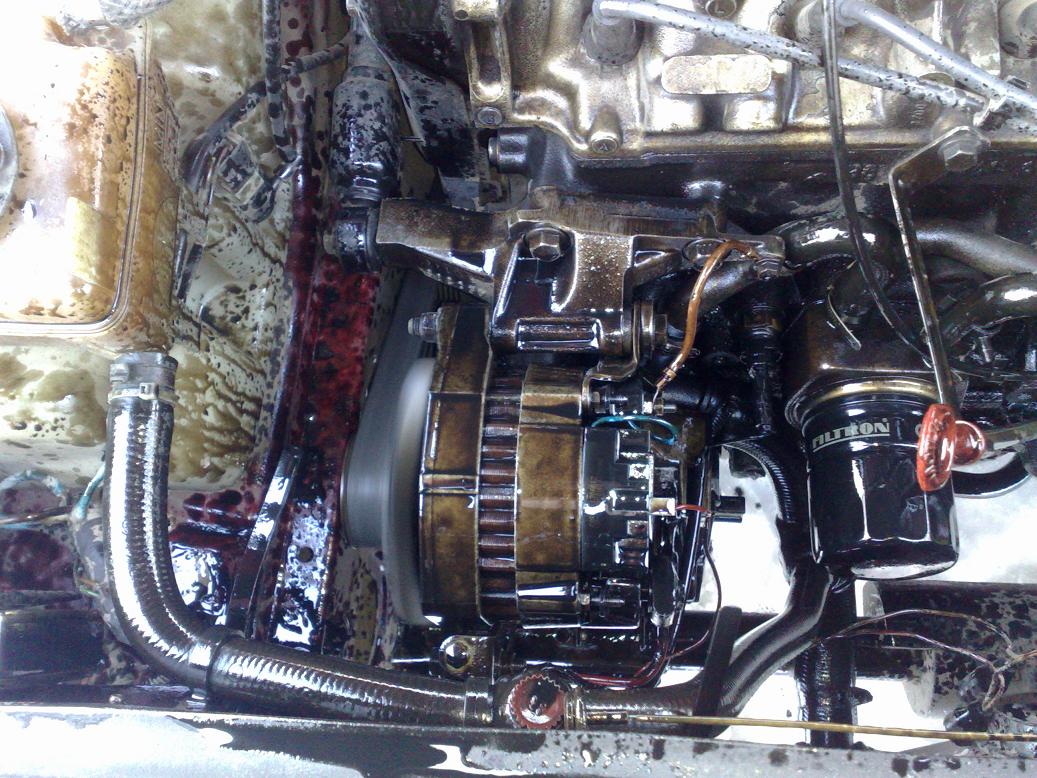

Давно не писал, но заставили обстоятельства. Вобщем вчера взял машинку после 3-х недельной стоянки в гараже, вчера поездил и поставил на стоянку, сегодня утром на улице -16, пришел на стоянку завелась с 4-го раза, прогрел и поехал на работу, приехал, закрыл и тут смотрю а под машиной капает масло, я открываю капот и вижу вот такую вот картину (фото ниже).
Вывод: забился и замерз патрубок который идет с сапуна вентиляции картера и давлением подняло щуп и через него начало лить масло куда попало. Вобщем теперь нужно долить масло, патрубок принес на работу пусть растает и я его прочищу.
ЗЫ: как теперь это масло вымыть из под капота, мож кто знает?!

Сообщение Stas340 » Чт янв 06, 2011 10:52 am

Ром и еще спросить хотел - когда при работающем двиге открываешь маслозаливную крышку машина глохнет? (фух, геть темный, ану не ковыряться в мазуте чуть больше месяца, одичал))))
Re: Вот и моя машинка 440
Сообщение Rom » Чт янв 06, 2011 11:08 am
Stas340 писал(а):Ром и еще спросить хотел - когда при работающем двиге открываешь маслозаливную крышку машина глохнет? (фух, геть темный, ану не ковыряться в мазуте чуть больше месяца, одичал))))
У меня не глохнет, я пробовал, правда вся морда в масле потом была.

Все уже впринципе устранил, патрубок был чистый просто собрался конденсат со временем и замерз в патрубке. Прошлым летом я их все чистил, поэтому все как бы чистое.

Сообщение Stas340 » Чт янв 06, 2011 1:01 pm
Снимешь патрубок масло погонет через все щели, одумайся :P
Сообщение Rom » Чт янв 06, 2011 1:30 pm
Stas340 писал(а):Снимешь патрубок масло погонет через все щели, одумайся :P
Стас, почему погонит?
Я был у моториста, он наоборот сказал, что слава богу что у тебя так получилось и что масло погналу через щуп, а так бы могло повыдавливать другие сальники в движке или прокладку пробить.
Сообщения: 3213
Сообщение Stas340 » Чт янв 06, 2011 1:50 pm
Ну прокладку врад ли а вот сальники это да, они могут потечь если не будет принудительного отбора картерных газов, это ж не жигуль. Хотя на В172-м сечение сапуна довольно большое может и не погнать.

Скорей грозит замена колец - если через сапун гонит масло.
У меня после ремонта масло не гонит патрубок сапуна стоит полупрозрачный , до ремонта бал черный в масле.
Помыть двиг? На мойку , горячая вода + химия ( у них ее в достатке) , после обдувка сжатым воздухом и блистит як у кота яй...а

Леха, с сапуна не гонит масло, просто в патрубке идущем от сапуна и на разветвление к воздухану и карбюратору, так вот там замерз конденсат, патрубок проложен так, что образовывается провисание и вот в этом провисании водичка то и замерзла. Тем самым давление выплюнуло щуп и через него испустило весь пар вместе с маслом, сейчас все ок, работает как часики. Акольца вроди в норме, компрессия у меня 13-14 давит.

Ром это тебе еще повезло!!! У меня год назад на 440, в мороз - 20, из за такой же хрени вырвало два сальника, вылилось всё масло, попало на ремни (грм и приводной). в гараж меня притянули на лямке. Попал я тогда на хорошие деньги: два сальника, два ремня, покупка нового масла и фильтра + работа. :roulette:

Я после того случия чистил (зимой) этот патрубо каждые выходные!!! Там не только конденсат собираэтся но и емульсия (бело-бежевая кашица). Я пытался что то придумать но не успел продал авто.

Я патрубки, летом все перечистил, вычистил оттуда кучу каши похожей на мыло, сейчас патрубки абсолютно чистые, но из-за недоработки инженеров, патрубок расположен так, что имеет провисание и в этом провисании замерзает конденсат, я в морозы теперь его каждое утро просматриваю.
Вот теперь думаю как подвести патрубок чтоб небыло провисания и не замерзало. Кум мне сказал проще простого, пробей дырочку в нижней точке патрубка и все, воду газы будут сами выталлкивать, да но а летом что делать, газы будут идти под капот и будет вонять, я раз уже поездил без патрубка, обдув хоть не включай, вонь стоит пипец!

Ме предлогали сделать вывод патрубка под машину, что б вода стекала и не воняло. но как то стрёмно было

Rom писал(а): патрубок расположен так, что имеет провисание и в этом провисании замерзает конденсат
А исключить провисание никак нельзя ?

а чего нельзя взять кусок шланга какого нибудь и проложить некрасиво но правильно, а летом все обратно???

Думаю что не! разве что соеденить идею твоего кума и ту что предлогали мне :buba: в родном патрубке зделать маленькую дырочку, потом вставить туда трубочку. трубочку выводим под авто. И проблема ришена не воняет, вода стекает, и почти все картерные газы попадают в воздухан!!!

На некоторых двигателях (отечественные не берем) малое сечение отверстие сапуна и без принудительного отбора внутреннее давление начинает выдавливать масло через все щели, пример В14 на 340-й, после месяца без трубки двиг весь мокрый, в запотевании, потому нужно избегать такого приема как трубка под машину не жигуль ведь, хотя если нормально выбрасывает и ничего не потеет то в принципе можно :?

На 440 трубка от сапуна вобше не геметична, тоесть давление там не большое.

Под машину нельзя, она там еще быстрее замерзнет, знакомый на Ауди так сделал, замерз шланг под машиной и повыдавливало сальники. В том то все и дело что шланги на сапуне просто легко одеваются, я думаю, что инженеры на это и рассчитывали, когда вдруг замерзнет, чтоб давлением сдергивало шланг с сапуна и все, у меня один раз так было ,но я не обратил тогда внимания, а сейчас только дошло! :idea:

У меню прошлой зимой тоже под капотом был Армагедон - как будто кто канистру с отработкой вылил на мотор. Тоже погнало масло через щуп и тоже из-за сапуна. Да, из-под сальников тоже пёрло не хило. Попозжей, как потеплело, прочистил вентиляцию и вымыл мотор (почти целый день потратил). Этой зимой без проблем и нареканий. Ну а насчёт провисаний шланга - вроде у себя незаметил, нормально идёт.
