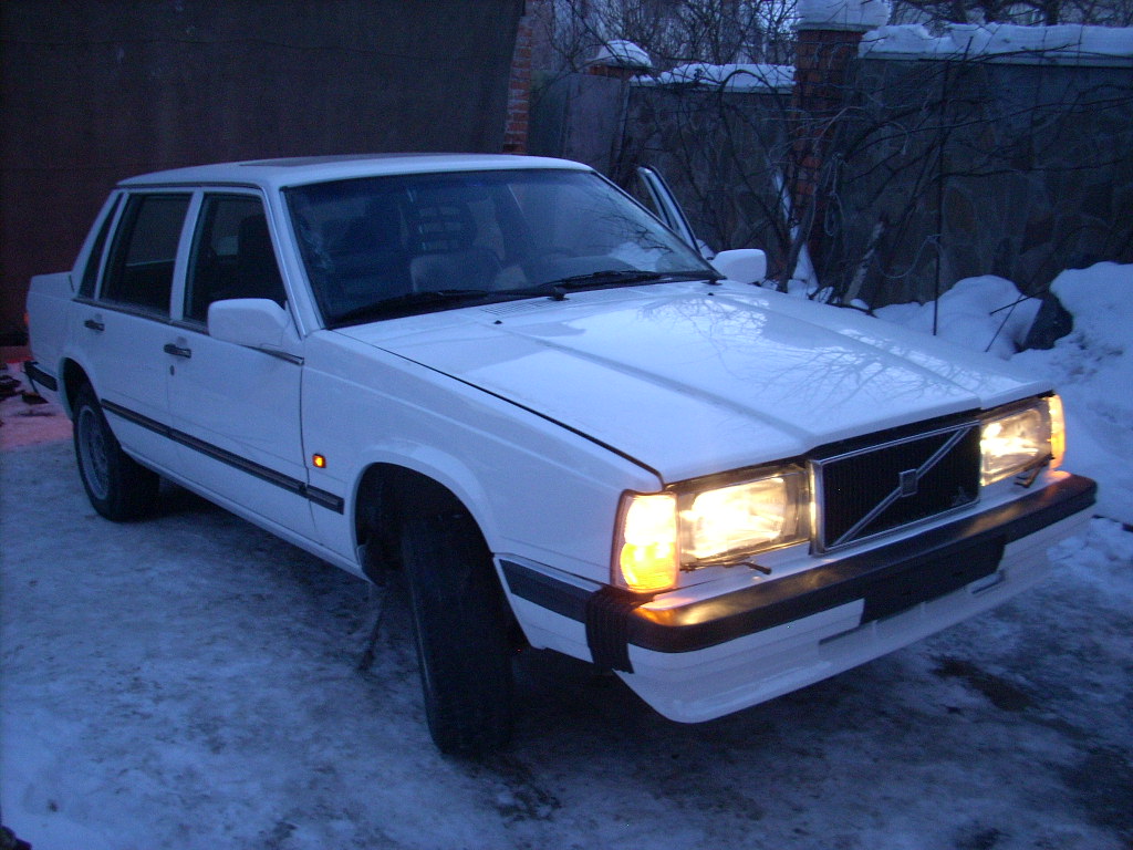

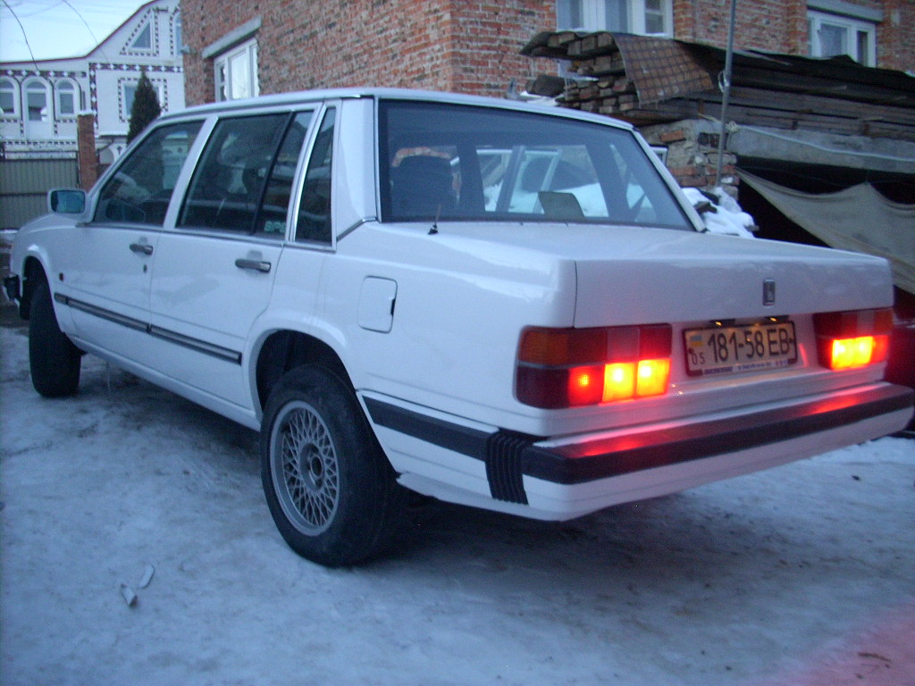

Сообщение slava_n » Вт мар 01, 2011 8:13 pm
сегодня боролись с подключением зеркал и задних туманок под новую кнопку и начали устанавливать бампера(я решил их слегка видоизменить с помощью нестандартной подкраски,мне нравиться :oops: )!

Сообщение vnukoff » Ср мар 02, 2011 6:35 pm
slava_n писал(а):сегодня боролись с подключением зеркал и задних туманок под новую кнопку и начали устанавливать бампера(я решил их слегка видоизменить с помощью нестандартной подкраски,мне нравиться :oops: )!
Интересно получилось :-P А черную полосу красил или оставил не крашенной?

Сообщение slava_n » Чт мар 03, 2011 12:07 am
спасибки всем за отклики и советы! :frends: не красил---они в нормальном состоянии были!
вот продолжаем дальше----ЕСЧЕ ЧУТУТЬ--ЕСЧЕ НЕМНОЖКО! :moil: :-D
поставили уже щетки на фарі и на лоб.стекло.....
теперь будет греть моторчик новая шкура на капоте! ;)
нужно подрегулировать фары,и патифон стал как родной ;)
мне эти проводки---жгутики уже сняться ночами!!! :roulette:

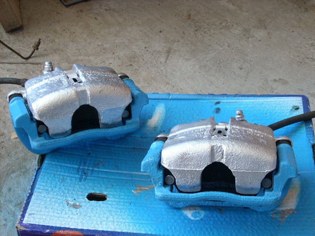

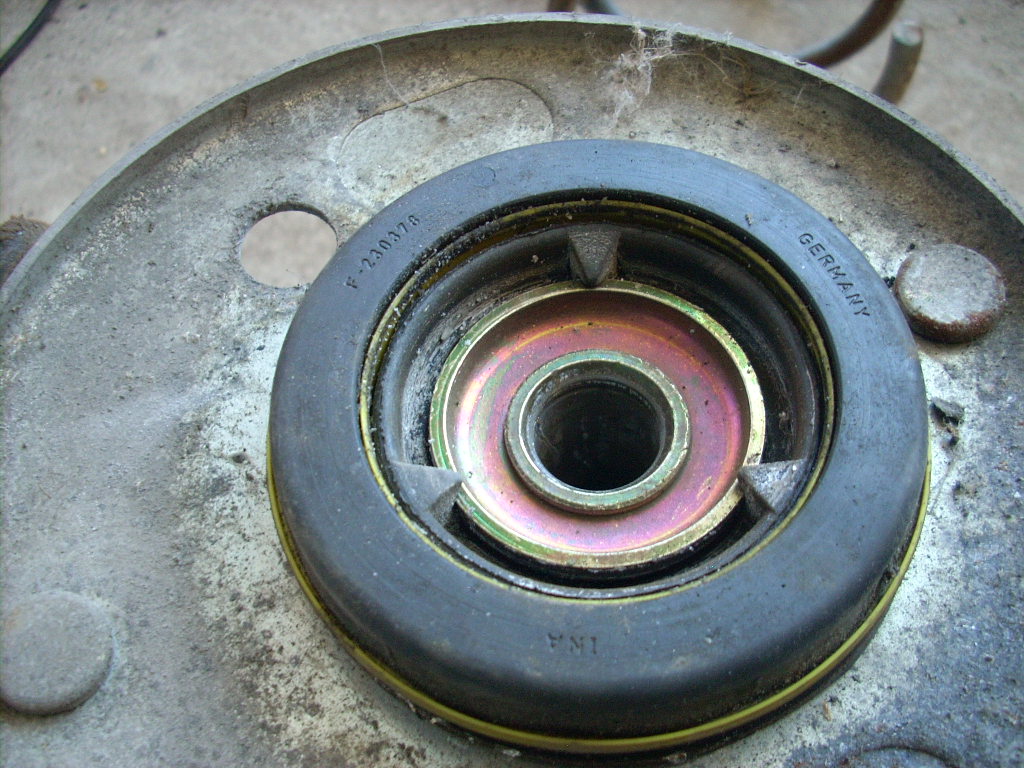

Сообщение slava_n » Пт мар 04, 2011 7:54 pm
добрались до передка!
1) поменяли балку и все рычаги с сайлентблоками на новые!
2) скинул стойки,кидаем с 940 "96год с abs(на старых---торм.диск с ступицей не разборный,таких уже хрен где новые найдешь,да й супорта на 2 цыл.+ под конусный подшипник---они не такие нажежные) теперь все поновее!
3) разобрал,посмотрел,проверил,супорта---в идеальном состоянии,только приукрасили и смазали ;)
новые стойки газовые--хорошие(не китайский под_бас),опорные стаканы и поршипники---все орег.НІМЕЧЧИНА :-P
