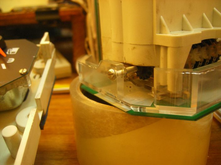

все, я начинаю нервничать, за три недели уже надо третий раз разбирать и ставить на место эту, блин, шестерню. я уже наловчился в 25 минут укладываться, норматив типа полный разбор, а потом сбор.
(кто делал хоть раз - тот поймет и без фоток :D они будут позже, и на сайте уже где-то проскакивали, может даже и от меня.)
любой троешник это должен знать, хы (лозунг)
буду думать как упор-ограничитель сделать. там вроде подсветочная окантовка позволяет болт поставить. только вот где взять болтик с фторопластовым наконечником? ну ничего временно сделаем (успокаиваю себя), а там на этом временном несколько лет откатаюсь.
ЗЫ. кстати, как только начал записывать заправки так частота ухода шестерни одометра увеличилась, может по законам мерфи надо поставить ее на место и прекратить запись на каком км сколько литров я влил?

на старой панели с прямоугольными светодиодами такой проблемы нет, но там есть чуток другая. А на этой сам вал ходит туда-сюда и шестеренка слетает, я уже думал может пару саморезов и куском метала подпереть, так с особым цинизмом))))) супер клей растворяет но не склеивает 8-) хрень китайская блин

сдела сегодня, собрал в обед.
как оно будет работать - посмотрим.
