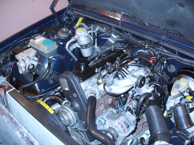

Сообщение Dr.V » Вс апр 10, 2011 2:23 pm
И так, у соклубников испарителя не нашел. Пришлось обращаться на EXIST.
в процессе выбора испарителя столкнулся с проблемкой. Может кто поможет.
1. с Volvovских на EXISTe есть 6847508 и 6847510. На вопрос какой подойдет на мою машину, их менеджеры ничего сказать не могут. Как я понимаю данные испарители могут отличаться расположением патрубков (под углом 90 или 180 градусов)
Ребята, можете подсказать какой из них подойдет? Мне нужен такой как на фото.
2. и как альтернатива есть испаритель AVA VO D105. По внешнему виду расположение патрубков такое же как и у меня. Кто-то ставил себе такой ? По резьбе на присоединительных патрубках проблем не будет?
Спасибо.
Сообщения: 865
Откуда: Миколаїв

Сообщение Viking » Вс апр 10, 2011 8:28 pm
на фото испаритель я не обнаружил :D вероятней всего речь идет о фильтре-рессивере, цена которого не должна превышать +/- 30 долл. (это если Вы сами найдете где его купить)
По резьбовым это стандарт, поэтому гвоздей быть не должно, но что бы было себе спокойней берете штангель, резьбомер и меряете.
напишите в личку все данные по машине, попробую помочь

Сообщение Dr.V » Сб июл 16, 2011 6:02 pm
Viking писал(а):так всетаки испаритель или фильтр?
откровенно говоря, как человек не понимающий в оборудовании по кондиционированию практически ничего, то сказать как правильно не знаю 8-) . В накладной на данную деталь было написано "ресивер" .... Видать правильно сказать фильтр-ресивер :o
За вольвовский пришлось заплатить 1400 грн. Так как по аналогам, которые предлагали на экзисте, у меня не было 100% уверенности, что они станут без переделок. Понимаю, что это где-то вышло в 4 раза дороже..... Но зато все стало без проблем.
