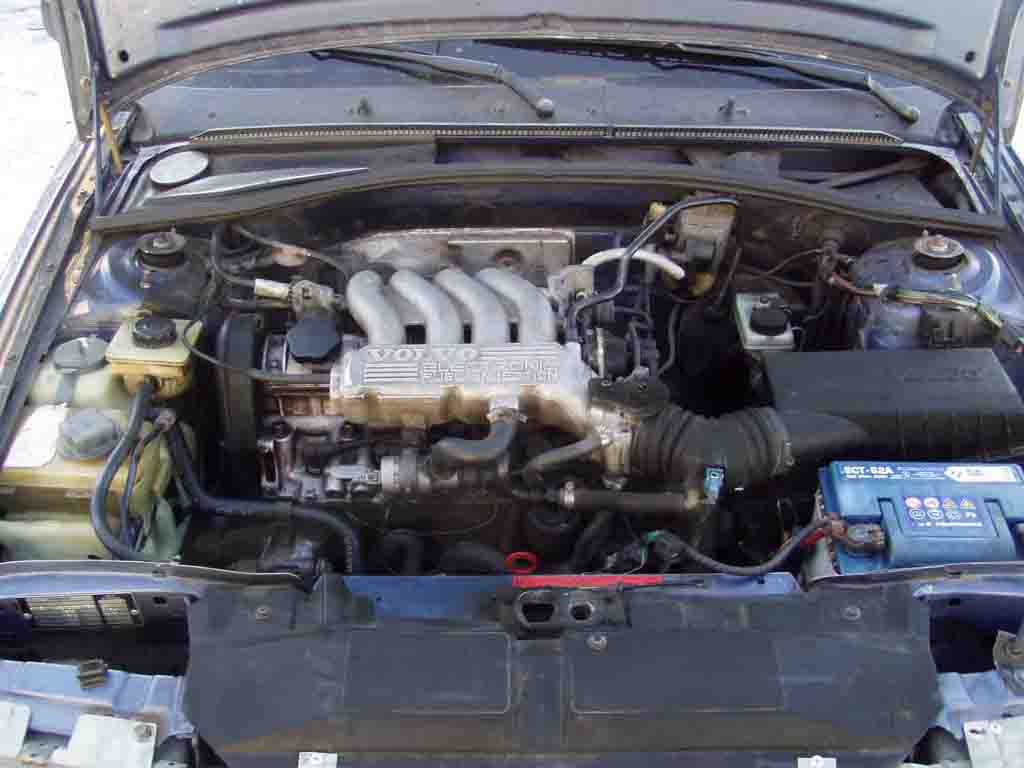

У меня такая проблема когда в своей 460 включаю зажигание то начинает работать насос подкачка топлива, я знаю что он должен накачать определенное количество и отключиться но он не отключается, что может быть помогите.

Мой вот такой, просто зверь!!!
