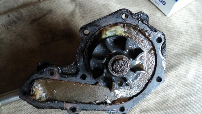

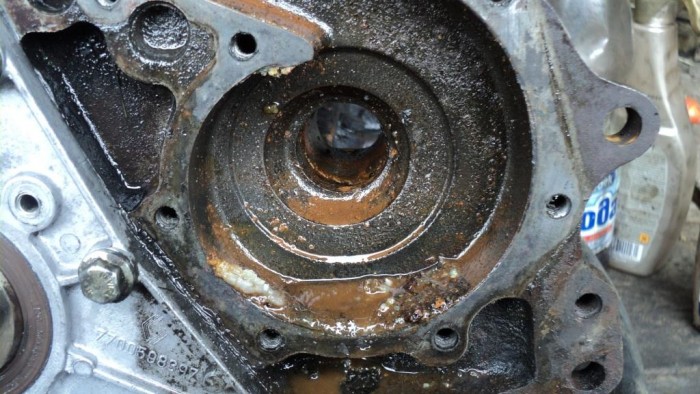

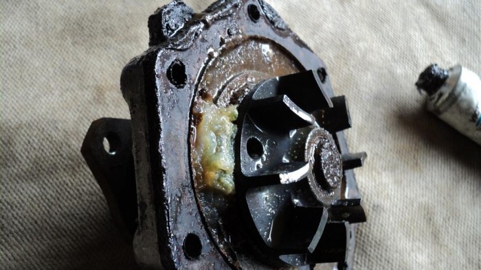

Повідомлення Stas340 » Пон квітня 18, 2011 9:57 am
Помпа это вершина айсберга и особо страшного собой не представляет, "подводной" частью айсберга являются забитые мелкие отверстия в ГБЦ которые я сверлышками пробивал-прочищал, сжатым воздухом продувал. Что означает для дизеля плохой теплоотвод от ГБЦ я думаю рассказывать не нужно.
Потому ремонтируйтесь и дальше чудо-примочками-присадками....

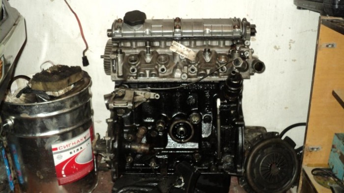

Повідомлення Rom » Пон квітня 18, 2011 10:03 am
Нихрена себе, Стас это твое двигло????
Повідомлень: 3221
Re: Любителям безразборного ремонта посвящается!!!
Повідомлення Stas340 » Пон квітня 18, 2011 10:04 am
Уже мое))))
Повідомлення Rom » Пон квітня 18, 2011 10:24 am
Stas340 написав:Уже мое))))
Те се новый двиг взял, тот в запасе?

Повідомлення Stas340 » Пон квітня 18, 2011 10:28 am
тому ппц :-D
Ну голова как бы нормальная, ну а так стоит теперь сиротливо в уголочке кучка запчастей :?

Стас, а что со старым случилось?
Повідомлень: 3221
Повідомлення Stas340 » Пон квітня 18, 2011 11:37 am
трещины в резьбах блока для болтов ГБЦ 3 штуки... в ряд...
