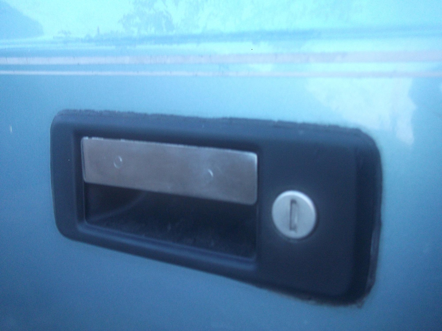

Открою актуальную тему( в морозы особенно)-ремонт ручек дверей.Ввиду их хрупкостии ненадёжности мой знакомый слесарь изготовил новую ручку из металла и гарантией на 10 лет.Цена вопроса 120-150 грн( я делал две-одна более уставшая).Фото прилагаются.
Ещё один вариант.Гарантия 10 лет !!!!!
После реанимации .Рядом сломанные органы.
железо есть железо
Готовое изделие слесаря Ниловича
Ручка на машине- металл-нержавейка.

Извиняюсь но фото разместил в обратной последовательности.Кусок нержавейки приклепали-но главное МОРОЗОУСТОЙЧИВА!!!

Создавая этот пост я хотел показать методику и возможность ремонта ручек с применением более прочных материалов.Я сам уже не раз переклёпывал эти девайсысхорошим результатом, но когда они начали ломаться по второму кругу-тут нервы мои не выдержали и были изготовлены новые и ,надеюсь, надёжные детали.Если кому-то интересно я могу поспособствовать восстановлению ручек,но эту работу делает мой знакомый, естественно ручек готовых у него нету,зато выкройки уже есть.

Александру и его другу благодарю за ремонт дверной ручки, поставил , работает отлично. Кроме того, все должны понять что на нашу технику родные ручки из силуминовой планкой или как ее назвать, ставить уже проблематично, суть в том ло моеиу, что силумин расчитан на определенное усилие, при условии отсутствия люфта в дверныз навесах. Вообщем всем рекомендую Кировоград , я доволен. Пробую вложить фото, если получится, если нет то в другой раз.
