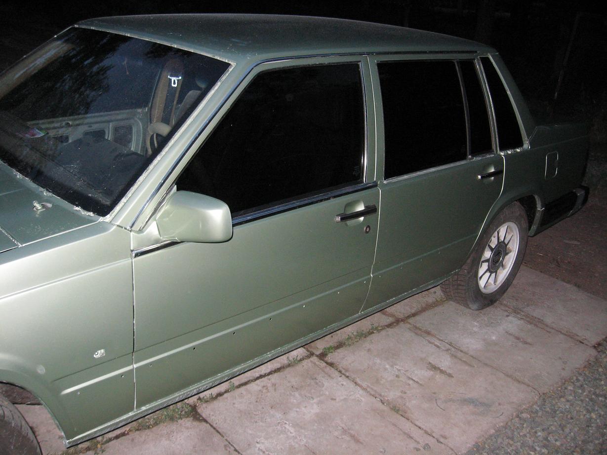

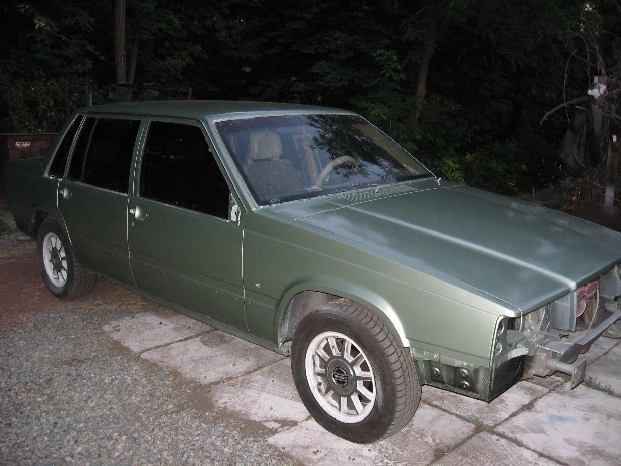

ветра не было, листьев тоже. на всей машине я нашел всего двух присохших мошек. результатом доволен но не на все 100, так как работа еще не закончена. вот когда ляжет лак и все это дело отполируется, вот тогда будем довольствоваться))

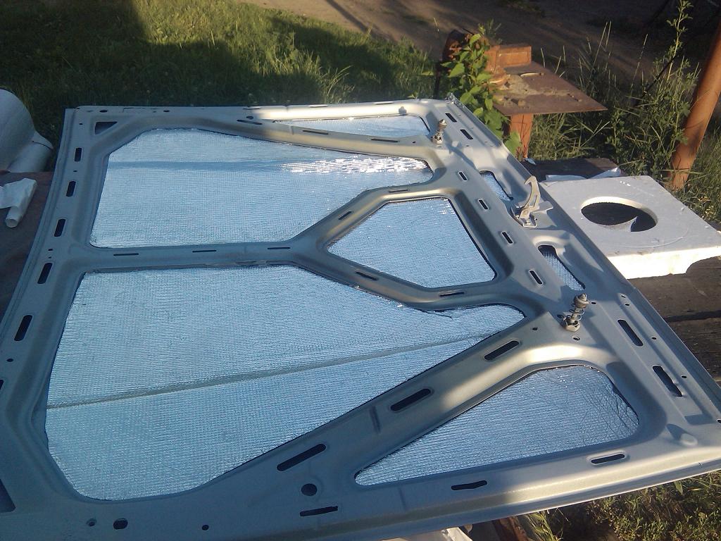

поклеился немного. капот и багажник.

вот так вот.... освежил и выровнял слой базы и задул в 5 слоев лака! завтра буду полировать)))) так как ложить лак вразлив стремно - получилась шагренька, но это дело устранит полировальная машинка))))

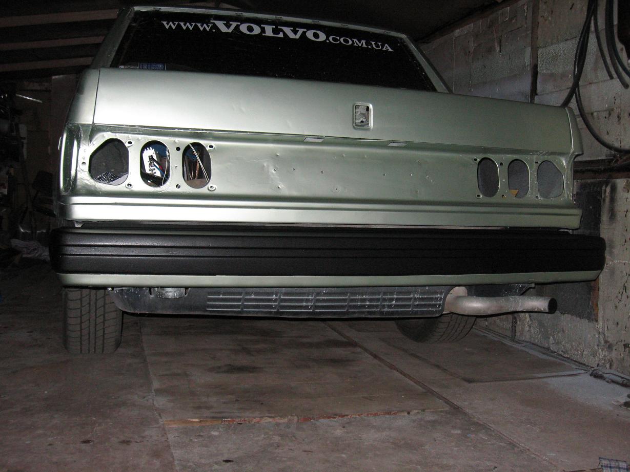

Сообщение ARTYHA » Ср июн 08, 2011 9:45 pm
сьогодні закінчив задній бампер, на більше сил не вистачило.

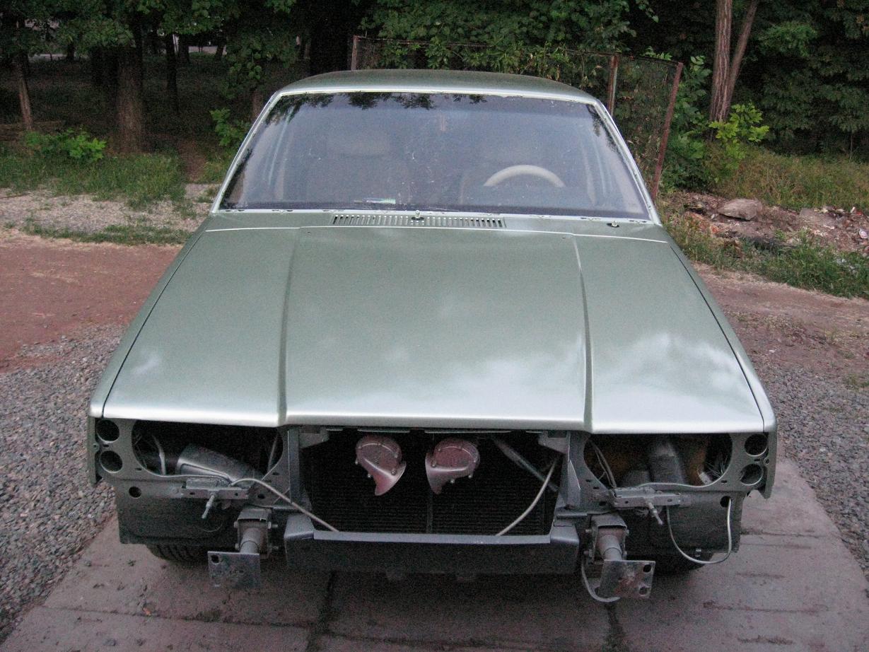

Сообщение ARTYHA » Пн июн 13, 2011 9:06 am

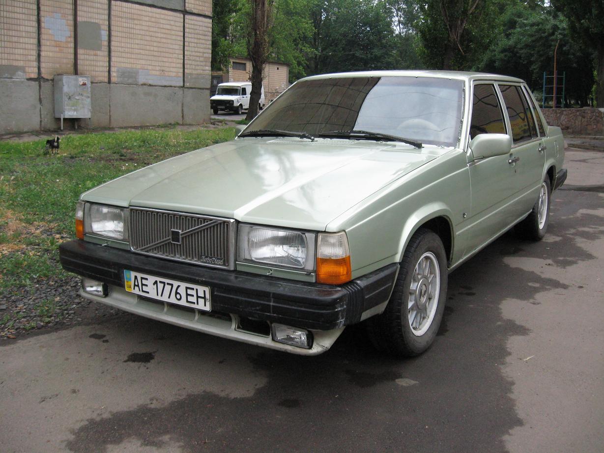

да, по табличке. все совпало! вчера закончил собирать основные так сказать детали..... отполировал повороты, стекла фар, и повторители, но последние не ставил, так как лампочки покрасил, новые куплю и поставлю))))) панельки под фарами покрасил тоже в цвет кузова, а то серебристые как-то тупо.
фотки.... правда у нас дождит немного... по этому машина уже не совсем чистая((((

итак! сегодня поставил карты дверей, динамики, кожушок на капот и задул пороги гравитексом, как и было раньше. после поклейки сплена на двери и крышки багажника и капота в машине стало реально тише, меньше стало слышно двигатель, двери и багажник стали закрываться глухо без всякого лязганья и дребезжания! мегадоволен!

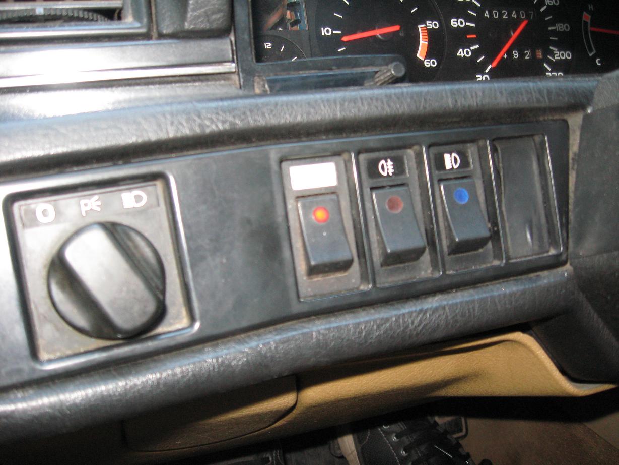

вчера установил кнопочку для принудительного включения вентилятора охлаждения, на всяк случай, а то близятся жаркие времена))))
кнопочка когда-то была с подогрева сидений и на ней имеется индикация включения, что вообще прелестно! естественно при включении карлсона от термоконтакта, на кнопочку тоже приходит масса и лампочка на ней загорается даже в выключеном положении, то есть получили и индикатор и принудительный включатель!))) еще есть в мыслях сделать страховочную, дублирующую схему через датчик температуры, так как датчик стоит возле шестого цилиндра, а термоконтакт возле первого и когда стрелка мне показывает уже, что я в режиме "тапка" потихоньку набираю температуру, то термоконтакт еще не включается, а уже в общем-то не мешало бы. перегрева нет, но всё же лето жаркое впереди!
на фотке видно в каком положении стрелки у меня включается карлсон.

Сообщение nocomments » Чт июн 16, 2011 9:23 pm
Это какая кнопка?та что слева с оранжевой лампочкой?так она не отличается от штатных переключения света,просто не понял что именно добавлено.

Сообщение ARTYHA » Чт июн 16, 2011 10:15 pm
ну вот она и добавлена, только она включает вентилятор охлаждения принудительно! естественно она не отличается, так как она взята с подогрева сидений( была у меня пара кнопок в запасе) логотипчик вентилятора я как-то не нарисовал еще на ней))))
Re: свершилось! 760GLE
Сообщение nocomments » Пт июн 17, 2011 9:33 am
А логотипчик не помешал бы))).Кста там справа еще место есть под кнопку
