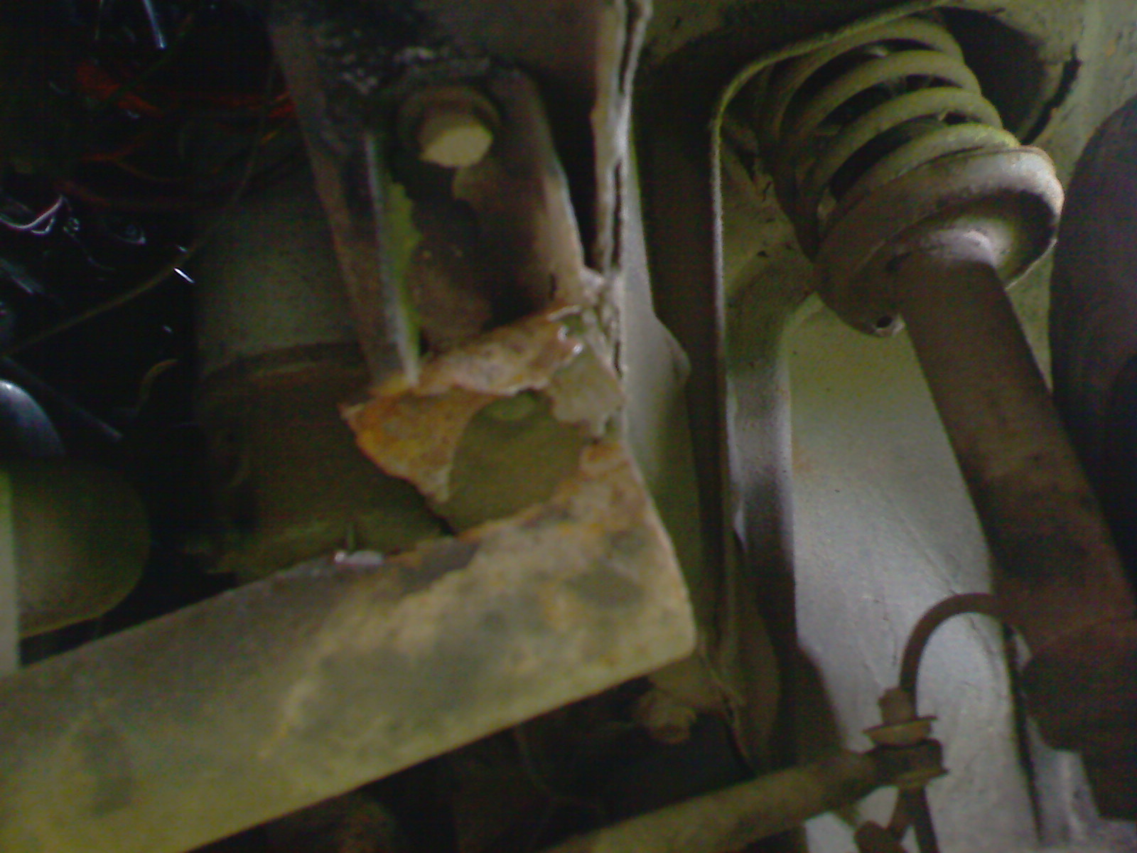

Вообщем такая фигня:
Ездили к родственикам на прошлих выходных в Волынскую область, и попали в яму на скорости 50-60 км/час на повороте.
И случилась неприятность. Думали что колесо пробили (лучше бы оно пробилось тогда), но проблема хуже-поперечная балка под двигателем с одной стороны оборвалась.
Приварили, с другой стороны тоже провели профилактические работы, все сделали так как надо. Даже укрепили ее. Вроде все и хорошо.
Завели двигатель и вибрация сильная появилась. При выжатом сцеплении она не пропадает. На кардан грешить нельзя.. Двигатель где-то косается корпуса что-ли..
Сфотографировал, как только обнаружили поломку. Фотка прилагается.
Помогите, товарищи Вольвисты! Что это может быть?

Сообщение nocomments » Вс май 08, 2011 10:17 pm
Это балка,на которой рулевая рейка стоит?У меня есть,могу поменять на немного цветной резаной бумаги.

nocomments писал(а):Это балка,на которой рулевая рейка стоит?У меня есть,могу поменять на немного цветной резаной бумаги.
Мы ее приварили как положено, укрепили.. Не можем понять откуда идет вибрация.

Сообщение nocomments » Вс май 08, 2011 10:37 pm
Что-то не так приварили.Или двиг сместился.

Сообщение Cobra 11 » Вс май 08, 2011 10:51 pm
nocomments писал(а):Что-то не так приварили.Или двиг сместился.
Наверно сместился.. Где-то на неделе на Вольво Сервис поедим, разобратся че к чему.
Заодно и запасной кардан отремонтируем, там шлицы "слизаны"

Сообщение Timelife » Сб июн 18, 2011 1:24 am
Может всетаки сместился двиг ? Например, пошол чуть вниз и вперед (зазоры подушек двига позволяют) и "лежит" на траверсе (поперечная такая балка спереди двига, в акурат возле масляного поддона). При включеном двиге в такой ситуации двиг может по ней бить, от этого и вибрация? Вобшим, отпишись когда выясните что к чему) :moil:

Сообщение Cobra 11 » Сб июн 18, 2011 3:01 pm
Timelife писал(а):Может всетаки сместился двиг ? Например, пошол чуть вниз и вперед (зазоры подушек двига позволяют) и "лежит" на траверсе (поперечная такая балка спереди двига, в акурат возле масляного поддона). При включеном двиге в такой ситуации двиг может по ней бить, от этого и вибрация? Вобшим, отпишись когда выясните что к чему) :moil:
Да, он лежал на той балке. Поломка устранена, надо будет ту балку заменить. На Вольво-Сервисе есть они, цена вопроса - 300 грн.
