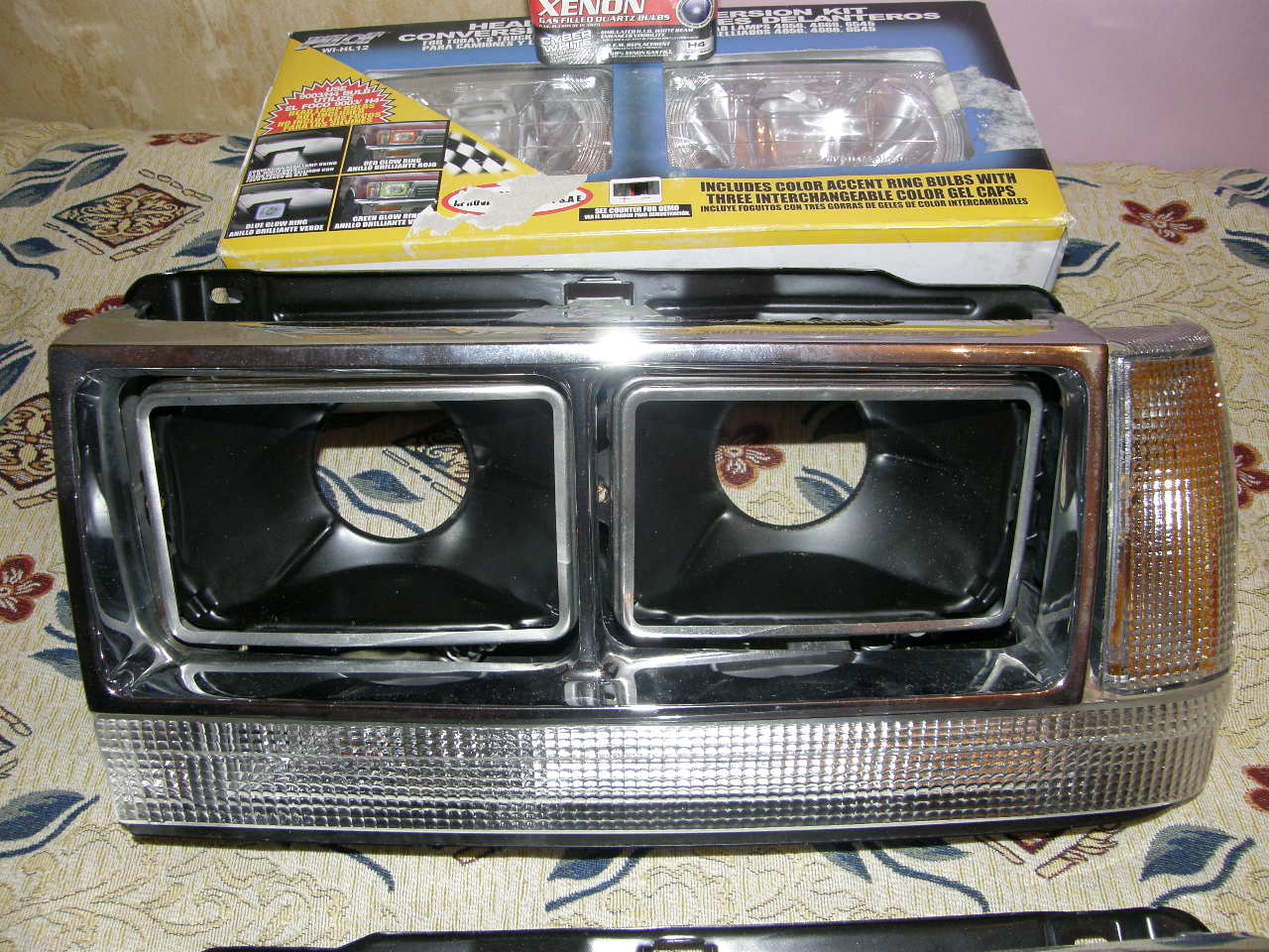

Фото лайнера пока нет ((( Потеплеет упущенное исправлю ! А вот фото моего недавнего приобретения
оптику не устанвлил

уххх какие глазки!))))

Спасибо тебе Artyha за оценку (с Америки посылочка )

только хотел сказать что это глазки американские!Жирно будут смотреться!Приветствуем в клубе! Вэлкам!!!!! :welcom:

шикарная оптика ;)

проблема в том что эти глазки понты! а светить они никуда и никак не хотят:=-(((
хотя смотряццццааааа :D
ничо на родную оптику всегда перепрыгнуть сумеешь

Согласен :D Данная оптика не предмет первой необходимости , а скорее балавство :? А то ,что у американской оптики другой стандарт(форма светового пятна-симетричная , а не вытянутая со стороны пассажира ) и слабое освещение :их дальный -как наш ближний - это факт ! И этот факт был учтен :купленые фонари -современые...они не стекляные у них другой рефлектор ,и они имеют возможность замены лампы H4 (обычно на амереканской оптике стоят дешевые одноразовые фонари с не заменяемой ,слабой лампой !!!) И они абсолютно новые !!!Так, что думаю: светить должны не хуже тех ,что были :-P Ну а для любителей ксенона там же продаются фонари h4656 с линзами и ксеноном ! НО уже по другой цене ))))

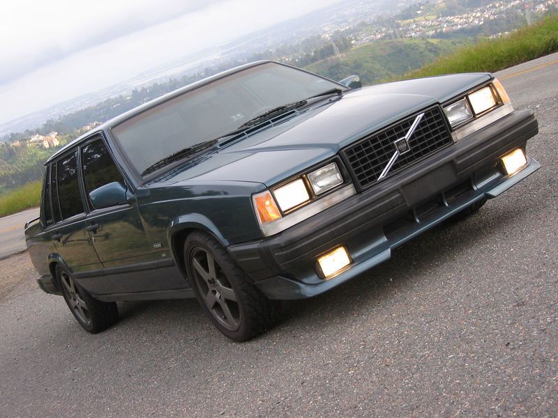

Неааа только ободраный как мой и оптика такая же ( у меня новая ) ,да и цветом похож В планах по кузову поменять решетку радиатора на более живую и наверное крылья так как одно немного подмято и под эмалью вокруг арки вместо цинка стала появлятся ржа . Думаю взять крылья в хорошем состоянии надежнее да и проще ,чем приводить в порядок те что имеются .Ну икапот наверное заменить у моего мят уголок (вместе с уголком крыла ) и передний амортизатор оставил на нем след в виде прыщика .Это все конечно делается но цена и неизвестный результат оптимизма не придают :? Одним словом :готовь деньги !

мог бы купить фары с любого японца тех лет и радоватся 10 20 уе штучка

Не все так просто ((( Для этих фар еще основа нужна при этом она только своя 1392126 и 1392127 ! http://www.elcats.ru/volvo/Parts.aspx?M ... t=B1400101
