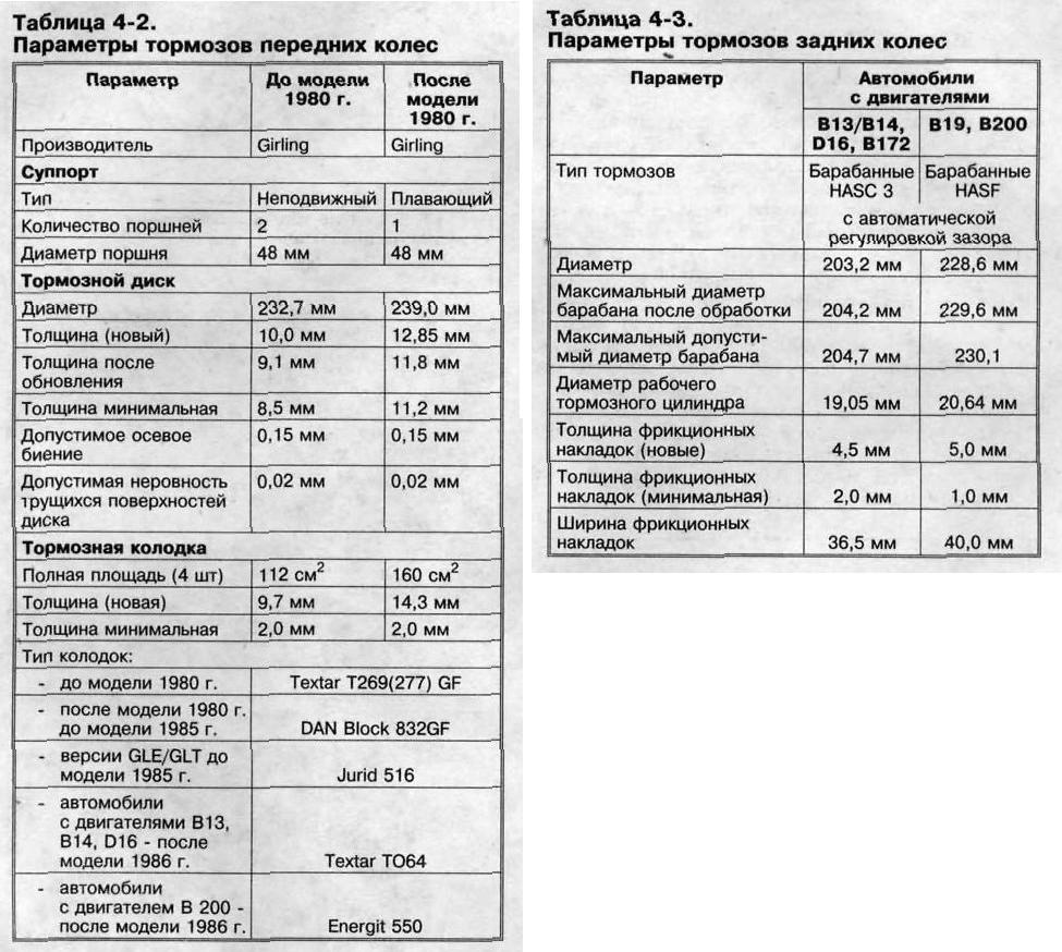

Сообщение grom » Пт июн 24, 2011 3:36 pm
:drag:
Последний раз редактировалось grom Чт авг 02, 2018 4:06 am, всего редактировалось 1 раз.

Сообщение Кум » Пт июн 24, 2011 3:54 pm
http://www.maxparts.ru/index.php?page=p ... _id=911979
там есть размер нового - теперь меряй свой и считай на сколько он тонкий
о там даже написано минимум

Сообщение grom » Пт июн 24, 2011 4:10 pm
Кум писал(а):http://www.maxparts.ru/index.php?page=proizv.php&proizv_id=24&ga_id=82&page_no=1&art_id=911979
спасибо пойду завтро мерять

Сообщение cfyz » Чт июн 30, 2011 12:59 pm
Если придётся менять диск, то будьте готовы к тому что:
1. Для замены диска нужно открутить ступицу. Диск крепится с обратной стороны на 4 винта с внутренним шестигранником. Без снятия ступицы к ним не подлезть.
2. У меня открутить винты с внутренним шестигранником получилось только ударной отвёрткой. Сидели мёртво.
3. Ступичную гайку закручивать только динамометрическим ключом. с нужным моментом (есть в мурзилке). Иначе либо перетяните, либо не дотяните.
Ну и менять надо оба диска и колодки. Я бы заодно и резинки в суппортах поменял, раз уж лезть туда (резинки копейки стоят).

Сообщение grom » Чт июн 30, 2011 5:18 pm
cfyz писал(а):Если придётся менять диск, то будьте готовы к тому что:
мне для развал-схождения нужно поменять подшибники, сайлентблоки. и шпильки для колес . купил литье 14р , а шпильки толстые сильно не пролазят в дырку.
