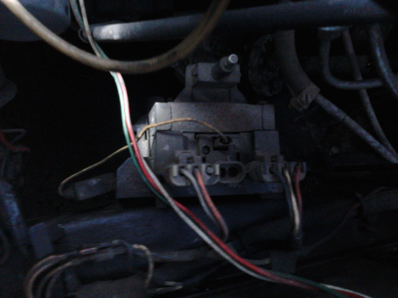

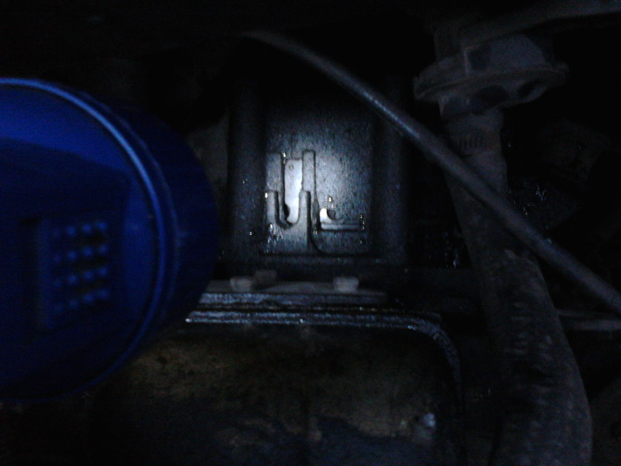

Сообщение Serij » Пн июл 04, 2011 8:55 pm
Вот собственно фото. темновато правда :? Жду мнения экспертов :buba:
кожух сцепления. я так понимаю без ничего
блок управления с катушкой.
Сообщения: 1369

Сообщение B200K » Пн июл 04, 2011 11:39 pm
датчика нема,але я думаю це не проблема.трамбльор можна лишити походу той що є.
