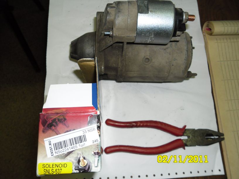

Сообщение kolski » Ср ноя 02, 2011 11:08 am
zmey-kumarik писал(а):
barosha56 писал(а):Подскажите пожалуйста от какой машины подходит стартер к вольво 340 двигатель В144S????????
Рено 9,11.
отмечу здесь, может кому пригодиться:
на exist'e можно увидеть только стартер целиком, если пробивать (вадис) номер втягивающего, то выпадает только вольво с заоблачной ценой, поиск через рено-машины 100%ный результат не дает.
через e-bay набрел на втягивающее и заказал данный конкретный номер на exist'e
фирма Unipoint, номер SNLS-537
обошелся в 580 рублей, сегодня забрал и воткнул на стартер.
