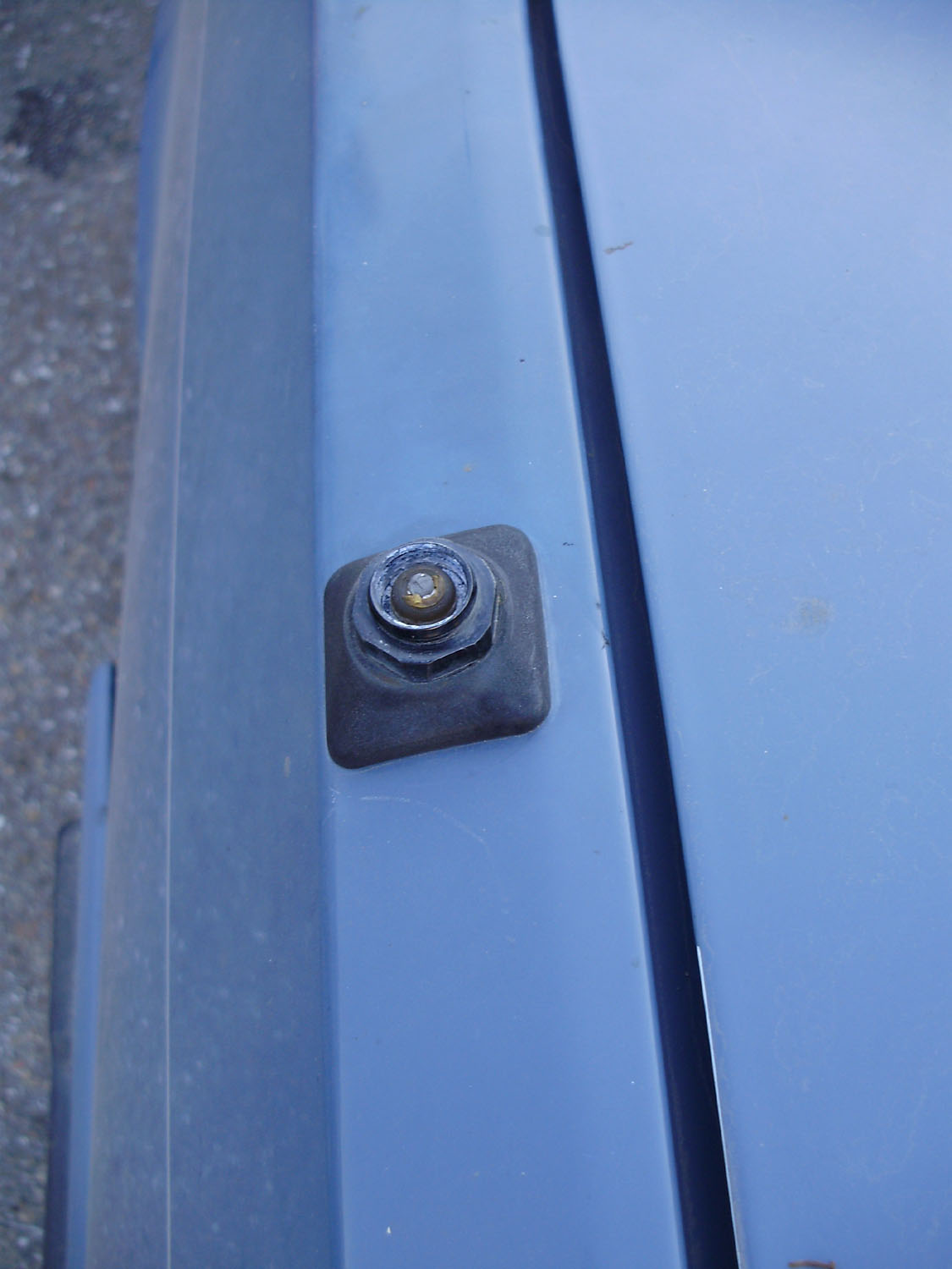

Сообщение thunder » Вт авг 16, 2011 9:59 am
Кто подскажет по антенне?
Сам штырь на резьбе вкручен в основание?
Просто она у меня сломана под самый "корешок".
Думаю выкрутить остаток, а на самой антенне нарезать резьбу и вкрутить обратно...
Кстати, я выше задавал вопрос по магнитофону, но никто так и не ответил.
Как его снять (он у меня ещё родной)? Нужно ли снимать торпеду?

Сообщение Кум » Вт авг 16, 2011 10:20 am
thunder писал(а):Кто подскажет по антенне?
антенна у тебя где стоит
thunder писал(а):Кстати, я выше задавал вопрос по магнитофону, но никто так и не ответил.
а мануал что про это пишет?

Сообщение thunder » Вт авг 16, 2011 2:43 pm
Кум писал(а):антенна у тебя где стоит
Сзади, слева от багажника.
Кум писал(а):а мануал что про это пишет?
У меня есть скан мануала "VOLVO 340/343/345/360 Руководство по ремонту и эксплуатации", Москва, "Петит", 2002.
Ссылку для скачивания нашёл на данном форуме.
В общем посмотрел разделы "Электрооборудование" и "Кузов" и ничего там не нашёл.
Наверняка кто-то из форумчан уже менял у себя магнитолы и я понадеялся что мне сразу смогут ответить...
В наглую её выдернуть не получается, видать прикручена изнутри...

Re: Для фанатов 340-ых
Сообщение B200K » Ср авг 17, 2011 1:49 pm
зверху антени є гайка,її на фото можна побачити,відкручуєш і антена вибирається всередину крила,треба ще перед цим розібрати ліву сторону багажника.
Сообщение thunder » Пн авг 22, 2011 9:04 pm
Serij писал(а):торпеду снимать полностью ненужно, разбирается часть консоли, там где управление печкой, ну можно еще и бардачек для удобства снять. Мне когда магитолу ставили вроде даже бардачек не вынимали. 8-)
Смотрел-смотрел, так и не понял как разобрать отдельно только эту часть... :sad:
B200K писал(а):зверху антени є гайка,її на фото можна побачити,відкручуєш і антена вибирається всередину крила,треба ще перед цим розібрати ліву сторону багажника.
Дякую, я все це бачив, навіть вудкручував цю гайку, але далі діло не пішло.
Мені чомусь здалося, що там все зварено. Не підскажете, як розібрати ліву сторону багажника?

Сообщение B200K » Пн авг 22, 2011 10:45 pm
там все дуже просто,треба зняти пласмаску яка закриває задній фонарь,потом чорна обшивка кріпиться трьома пласмасовимифішками,2 вгорі і одна внизу.якшо хочете зняти повністю обшивку то треба і підлогу багажника зняти.
B200K
Сообщения: 874
Откуда: Чернівці
Автомобиль: volvo 360
Сообщение B200K » Пн авг 22, 2011 11:01 pm
а на рахунок мага,хотя я точно не помню,але там з консолі нічого нетреба знімати,і якшо би і хотів то нічого не знімиш поки маг не зняти.пишу все дослівно з мануалу-
для зняття радіоприймача потрібно зняти ручки управління звуком і радіо,потом за допомогою спец гачка звільнити фіксатори спочатку з однієї сторони потом з іншої,і витягнути приймач назовні.відключити провода і антену.
Сообщение thunder » Вт авг 23, 2011 6:43 pm
Дякую, буду пробувати...
