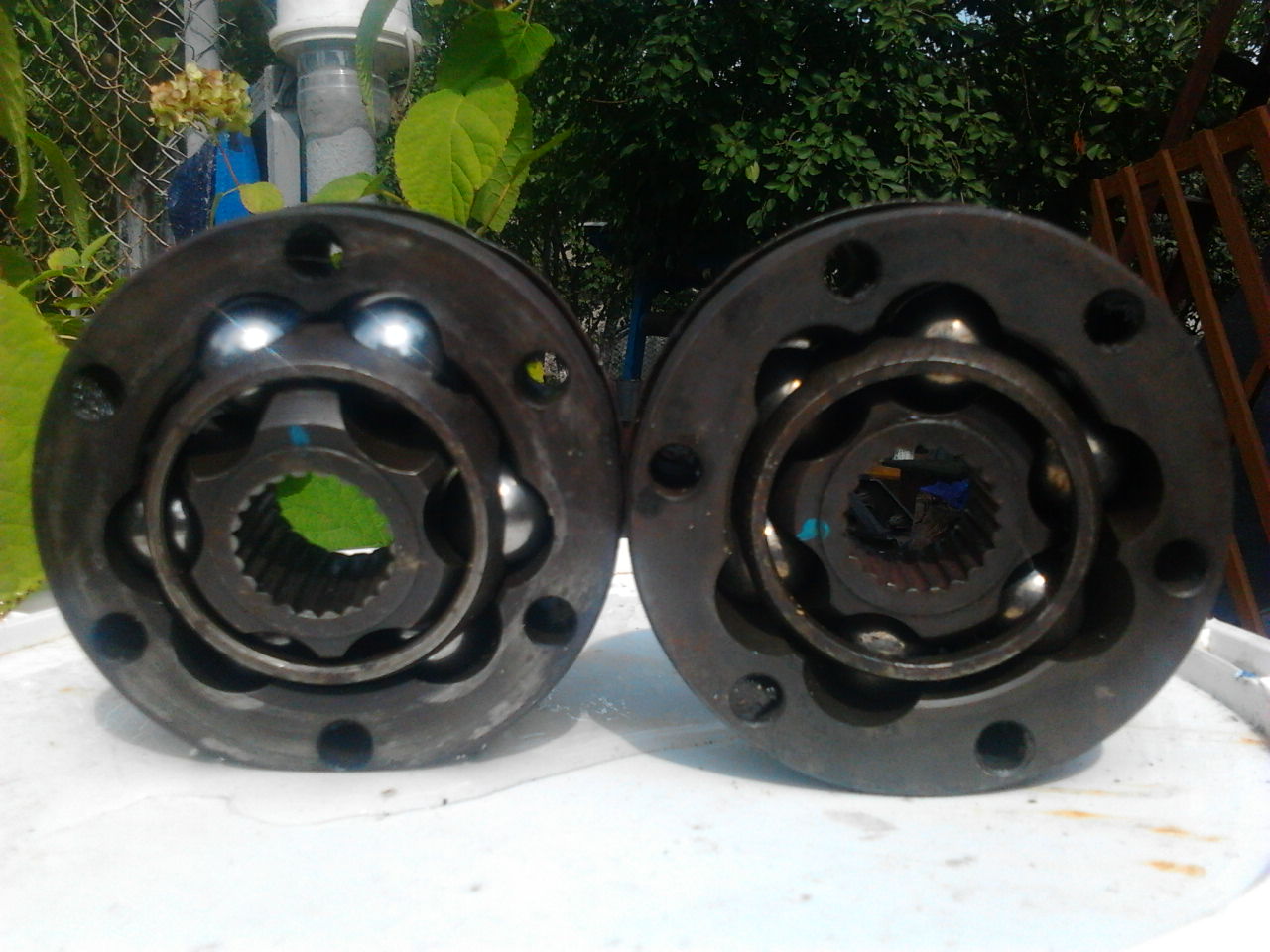

ау дорогие вольвоводы :viking: ,помогите,-провернуло шрус на правом колесе,кто может помоч споиском б/у желательно пару :telephone:

Re: Для фанатов 340-ых
Сообщение Serij » Вт сен 06, 2011 1:48 pm
У меня лежит пара шрусов. Еще не клацают, но люфт приличный. Может если помыть смазать, еще некоторое время отходят, но ничего гарантиовать не могу. :?
Сообщение Serij » Вт сен 06, 2011 4:08 pm
Я сегодня постараюсь найти их и гляну на состояние ну и фотки по возможности сделаю. нужны только шрузы или еще и полуось?
Сообщение Serij » Чт сен 08, 2011 1:22 pm
фото. На левом люфт больше, на правом меньше.
шрусы
Сообщения: 1369
Сообщение Виктор64 » Чт сен 08, 2011 6:59 pm
Serij писал(а):фото. На левом люфт больше, на правом меньше.
даже с виду заметно...а што это за синие маркировки объясните пожалуйста ? я свои перебирал то там были белые и зеленые
Сообщение Serij » Чт сен 08, 2011 7:16 pm
фиг его знает, может это метка, чтобы внутреннюю часть подшипника наоброт не поставить :? . на осях то же метки стоят.
Сообщения: 1369
Сообщение Виктор64 » Чт сен 08, 2011 7:46 pm
таки да !!! я тоже об этом на полуосях тоже цветное и што интересно шрус на полуось идет по цвету (у меня так было)пробовал ставить как придется но увы по шлицам не совпадение :( не ну разве с кувалды но по мануалу (надеваем шрус без всяких усилий и инструментов) . Вот в этом и вопрос Саныку340 нужен сам шрус или в сборе с полуосями ??? Я канешно не настаиваю но идя из завода полуося (в сборе) ходят сами знаете по 20 лет и больше . P.S.это мое мнение и прошу не принимать за обиду ;)
Сообщение Serij » Чт сен 08, 2011 8:12 pm
Виктор64 писал(а):таки да !!! я тоже об этом на полуосях тоже цветное и што интересно шрус на полуось идет по цвету (у меня так было)пробовал ставить как придется но увы по шлицам не совпадение :(
а вот это уже интересно, завтра надо попробовать надеть на другую ось.
Сообщение alexnax » Чт сен 08, 2011 8:21 pm
Виктор64 писал(а):таки да !!! я тоже об этом на полуосях тоже цветное и што интересно шрус на полуось идет по цвету (у меня так было)пробовал ставить как придется но увы по шлицам не совпадение :( не ну разве с кувалды но по мануалу (надеваем шрус без всяких усилий и инструментов) . Вот в этом и вопрос Саныку340 нужен сам шрус или в сборе с полуосями ??? Я канешно не настаиваю но идя из завода полуося (в сборе) ходят сами знаете по 20 лет и больше . P.S.это мое мнение и прошу не принимать за обиду ;)
Ну да! а если брать с полуосями то внутренние шрусы тоже обязательно нужны??? Тоесть привод в сборе получается и никак иначе? Ничего с полуосями не будет, шрусы всегда менялись отдельно, переставлялись с лева на право, и всегда всё было замечательно.Не вводите человека в заблуждение.
Сообщение Виктор64 » Чт сен 08, 2011 8:57 pm
да но меняя с лева на право вы переварачиваете и полуось! и какие внутриние если тут 4 шрусы одинаковые но вопрос не отом (а што это за синие маркировки )возможно это какието ремонты или ?
Сообщение alexnax » Чт сен 08, 2011 9:37 pm
Виктор64 писал(а):да но меняя с лева на право вы переварачиваете и полуось!
Это зачем переворачивать полуось??? Я имел ввиду снимаем шрус наружный слева и такой же с права и меняем их местами, таким образом продляем немного срок их службы, т.к нагрузка идёт на противоположную сторону. И ещё пропадает хруст.
Сообщение Виктор64 » Чт сен 08, 2011 10:28 pm
согласен но шрус у нас 4 одинаковые и глядя по подвеске дидионовской шрус идет на излом при езде по нашим дорогам , значит если биение пошли то надо быть готовым к замене всех или полностью сборе как не крути на долго не хватит. Вопрос втом што при заводской сборке их метят краской не зря и ходят они 20-25лет извените но для меня это показатель вот и хочу разобраться в чем прикол :frends:
