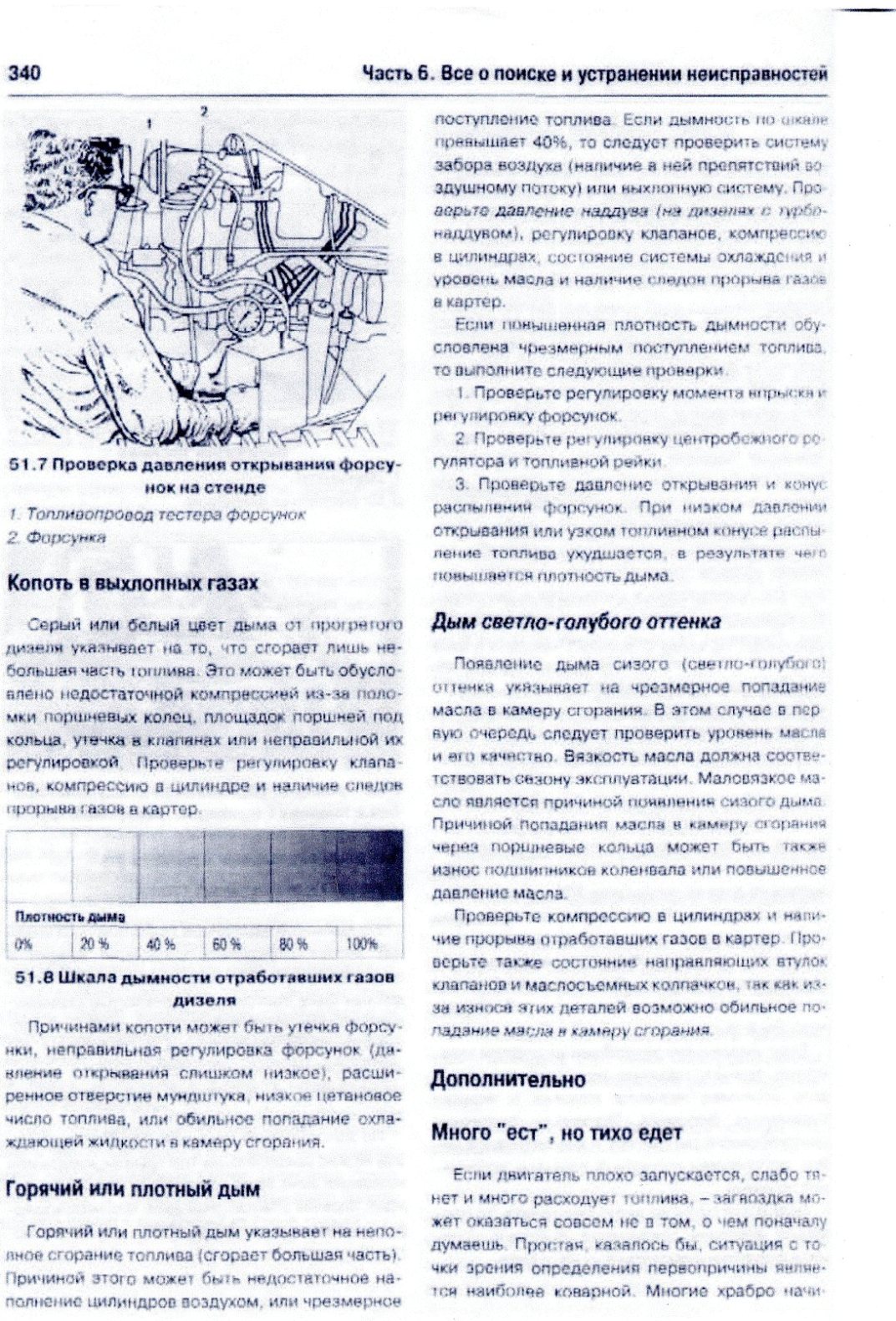

Просветите меня пожалуйста:
- почему дизель дымит серым? (да именно серым не белым а серым, голова не пробита уровень жидкости пока в норме))))
- такое наблюдается каждое утро, дизель дымит ровно до тех пор пока я не проеду на нем хоть 300-500 метров, проехал дым пропадет ну такой еле-еле заметный. Но на месте будет тарахтеть хоть пол часа и вся улица в дыму ( у соседей каждый раз ка только завел машину форточки хлопают и двери :-D хорошо хоть гвоздей не насыпают)))
- еще его жутко калатает, тоесть что до замены ТНВД что после, примерно одинаково. тянет машина лучше, даже хорошо но вот то что она дымит и трясет двиг на холостом это беда.
Вот еще: больше 120 не могу разогнать (не, мне оно не надо но почему если максималка 145 больше 120, и то с горки, она не едет, до 110 вообще ракета а потом как тупик). При заводке и резком газе черного клубка нет.
Зы воздуха в системе нет, фильтр топливный новый, свечи накала все нормальные (четыре одинаковых)
ЗЫЫЫ а еще - на горячую свечи греются или дизель горячий или не очень должен заводится и так???

Сообщение samvear » Вт окт 04, 2011 1:06 pm
- прогретый мотор, заводится без участия свечей, но это если хорошо прогретый, если "теплый" - то свечи должны включаться, не надолго.

Сообщение zmey-kumarik » Ср окт 19, 2011 9:26 pm
Вот что нашёл по дыму:

Сообщение mel » Чт окт 20, 2011 7:09 pm
интересно, я думаю всем было бы почитать литературу полностью, где нашёл? и как полистать?
