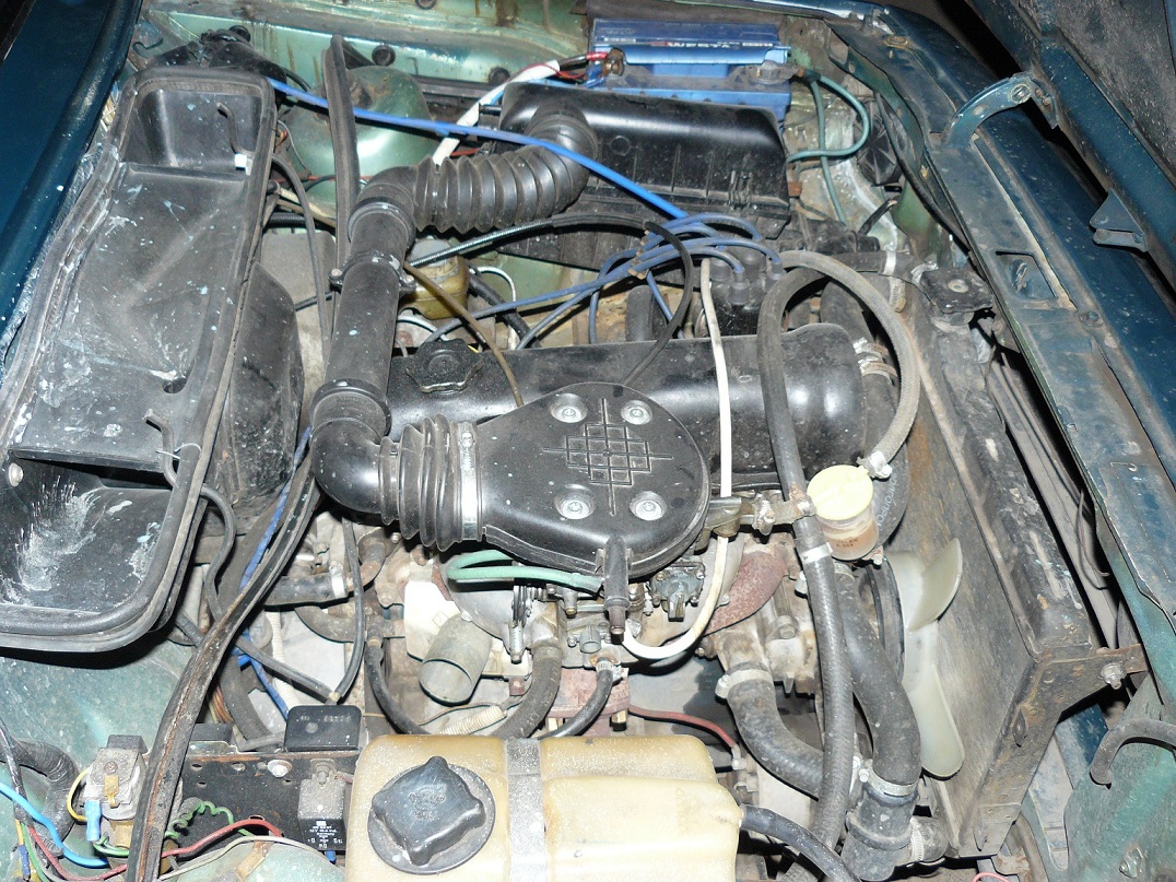

Сообщение kav87 » Вт июл 03, 2012 12:29 am
Всем, привет! Давненько не обновлял бортовичек и уже поднакопилось чего показать и спросить. И так- внимание на экран:
Как видите мотор почти установлен (очень понравилось что все подходит "какродное" :-D ), осталось срастить штаны, разобраться шокуда и проводку упорядочить, а так же придумать привод дросселя.
Куда подключать штуцера обозначенные стрелочками?
На Їжачке езжу пока машина на ремонте.

Сообщение Stas340 » Вт июл 03, 2012 8:13 am
А планета симпатяжка :D
Млин все блестит так что сам украл бы и сорок не подпустил)))) Уважуха :D

Сообщение kav87 » Вт июл 03, 2012 9:05 am
Stas340 писал(а):А планета симпатяжка :D
Юпитер 2

Сообщение Stas340 » Вт июл 03, 2012 11:25 am
меня завораживают такие крылья, потому и не глянул на двиг :oops: а вообще даже с кожухом карба эт ваапче круть ;)
