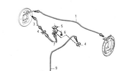

Повідомлення Рожко Александр » Суб листопада 05, 2011 4:10 pm
При замене ступичного подшипника по неосторожности поломал тормозную трубку (номер 3 на рисунке) Вопрос: что делать? Искать оригинал или можно с чего-нибудь подобрать?

помогу или нет, не знаю. у нас на авто рынке при старом образце делают точную копию , а может у вас такое тоже имеется. цена вопроса от 15 до ... гривен.

можно сделать самому при наличии куска трубки нужной длинны и вальцевателя.гайки можно оставить свои если шлицы не слизаны

4ЕКИСТ написав:можно сделать самому при наличии куска трубки нужной длинны и вальцевателя.гайки можно оставить свои если шлицы не слизаны
Да гайки целые, а вальцевателя к сожелению нет

Да зачем мучатся, я на авторынке покупал себе передние трубки, они бывают разной длины. Главное взять с собой гайку и знать длину. По гайке я подобрал себе нужную трубку. Это оказалось совсем не редкость. Под ключ на 11 и с мелкой резьбой шаг 1.0 если не ошибаюсь

У нас на рынке есть тормозные трубки универсальные (длинна любая). Себе тоже пришлось менять, поэтому интересовался.

В одном автосервисе мне за символическую плату за 15 минут сделали из старой жигулёвской медной трубки аналог моей, сняли мои гайки и одели на жигулёвскую, отрезав по длинне примерно как моя. Развальцевали края с помощью тисков, хитрой наставки и молотка. На тиски прикрутили специально переделанные под зажим трубок разного диаметра губки. У себя в гараже согнул по месту, закрутил, прокачал тормоза и всё норм.
