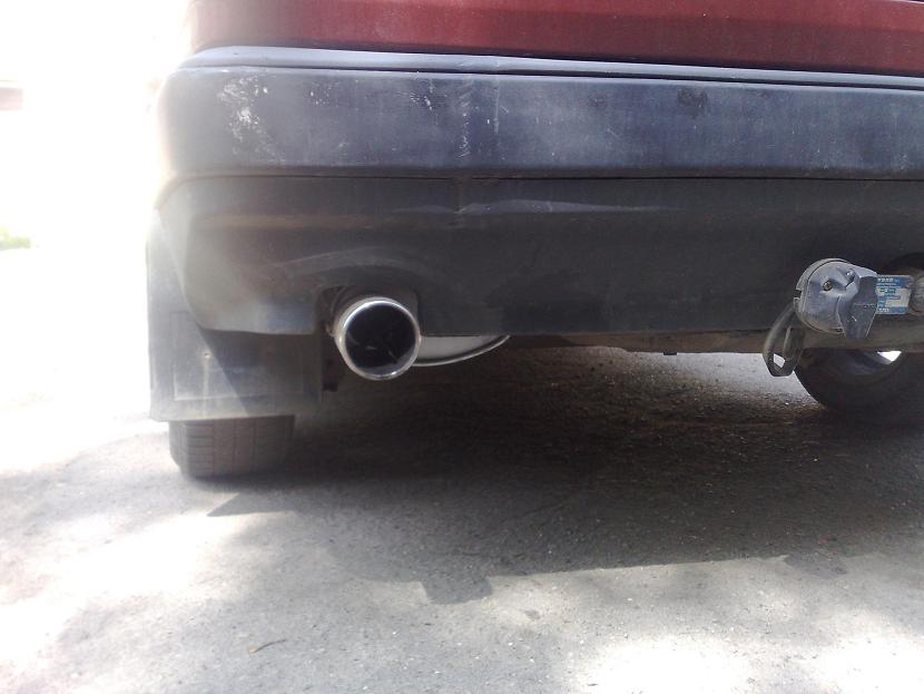

Сообщение ARTIS » Вт ноя 08, 2011 5:24 pm
Rom писал(а):мне немного переваривали трубку на выходе на которую одевается банка http://volvo.com.ua/forums/download/fil ... &mode=view
Да, у тебя классно сделали... а у меня немного наперекосяк стоит (в смысле, не по оси автомобиля). Не очень по феншую... но уже переделывать не буду. Думаю, москальской бочки на долго всё равно не хватит. А там видно будет...

Сообщение Rom » Вт ноя 08, 2011 8:38 pm
ARTIS писал(а):
Rom писал(а):мне немного переваривали трубку на выходе на которую одевается банка download/file.php?id=4368&mode=view
....Думаю, москальской бочки на долго всё равно не хватит....
Я меняю каждые два года

А может задняя банка глушака всё-таки, или труба что к нему приходит (об заднюю балку при нагрузке)?
я на выходных все там обмотал асбестом и подмотал. буду смотреть - итог все равно один - трубу переваривать нужно
Подмотка не поможет, я тоже так думал, до задницы всеравно торохтит, только глуше.
