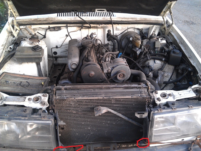

Решека есть в наличии, но не понятно как крепится, видать обломаны нижние крепежи, подскажите где можно их посмотреть.

Сообщение vnukoff » Вт дек 06, 2011 10:42 pm
Это нижние крепления решетки, верхние находятся на панели между фарами( у тебя таковая отсуствует) Аппарат тертый, повидал наверное немало))))
такой у тебя нет ( Слава прости, взял фотку с твоего бортовика)

Верхняя панель между фарами есть,но на самой решетке снизу нет усиков, которыми вставляется в нижнее крепление решетки, вот их и хотел увидеть.

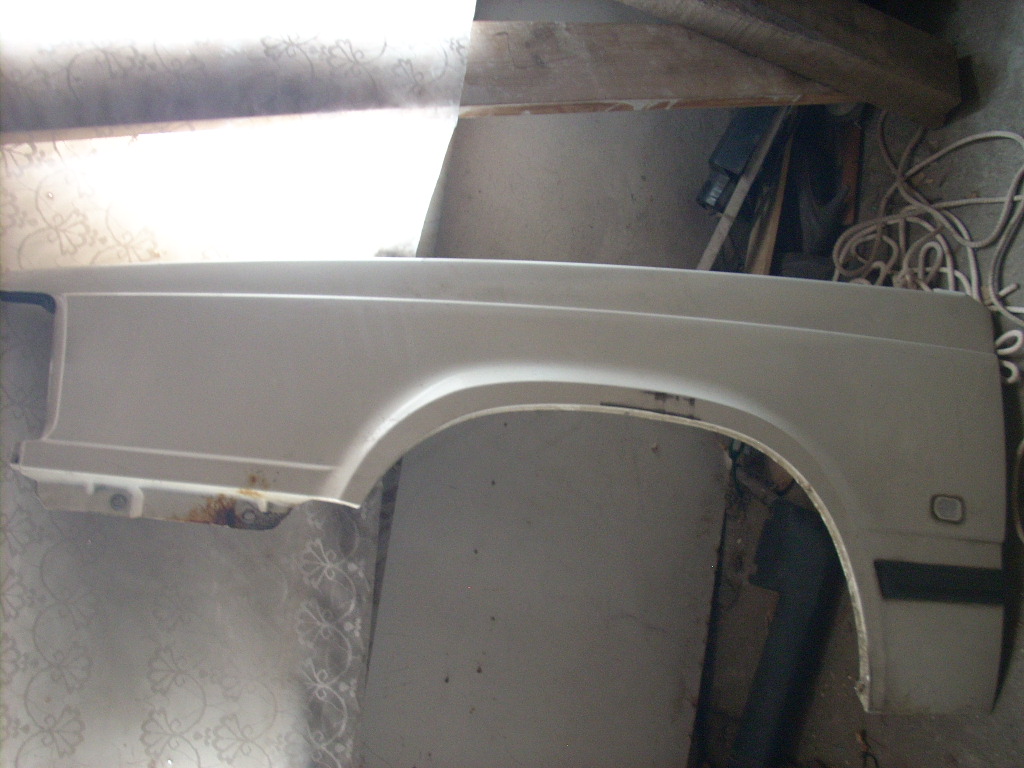

Сообщение slava_n » Ср дек 07, 2011 1:04 pm
есть сейчас в наличии мотор и крыло(о котором мы говорили)! :-P
весь салон синего цвета в идеале тоже!

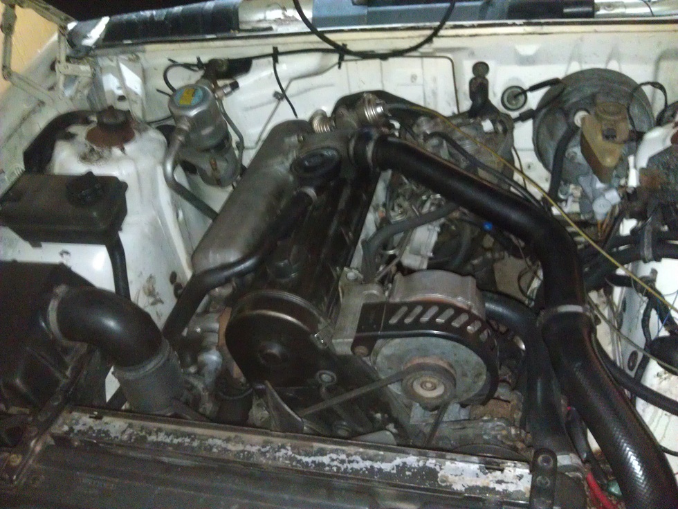

Сообщение Timosha » Ср янв 11, 2012 10:29 am
Сборка сдвинулася с места, установлен двигатель, разбираюсь с проводкой, заодно разборка и замена салона. В планах, установить кондиционер, и АБС.

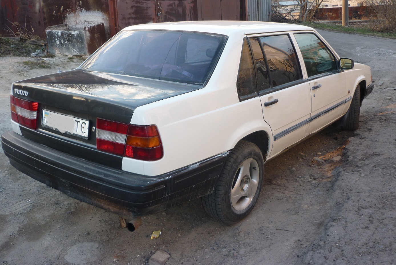

Re: Volvo 940 tic
Сообщение Oleг » Чт мар 29, 2012 6:43 pm
гарно вийшло! щось бракує з тими капотами, мабуть дах в такий колір пофарбувати чи що...
білим все малював?, бо бачу на зад. бампері білі потьоки, чи то сліди поліровки?
Oleг
Сообщения: 389
Откуда: Львів
Автомобиль: бегемот
Re: Volvo 940 tic
Сообщение Timosha » Чт мар 29, 2012 7:05 pm
красил передние крылья, подкрашивал заднюю арку, часть задней дверки, и полировка. На фото после полировки.
