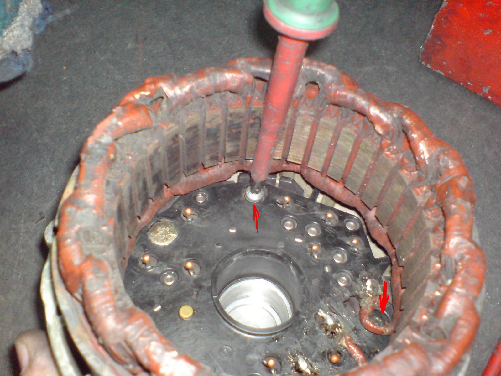

Откручиваем 2 винта крепления подковы (выпрямителя, диодного блока).
не теряем изоляторы
откручиваем выводы

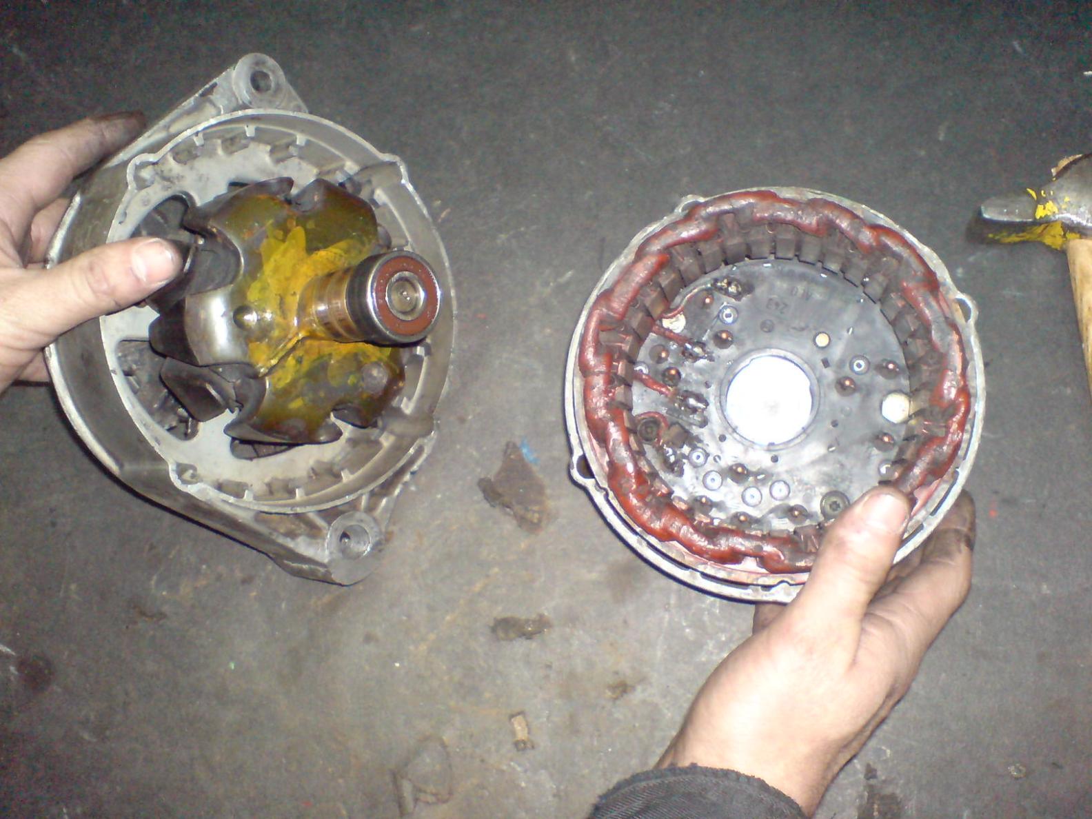

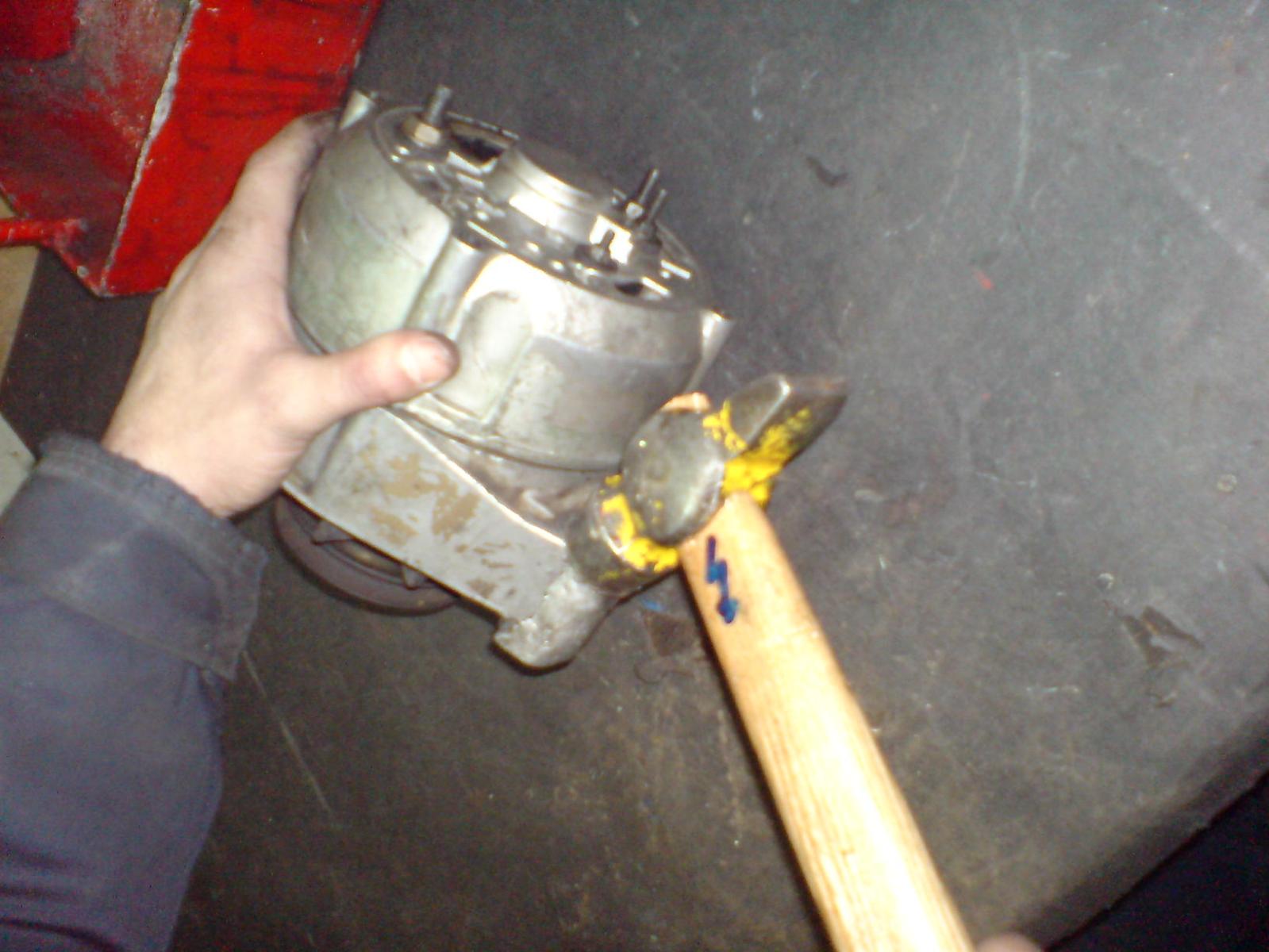

Метим взаимное положение крышек и колем генератор через проставку (деревяшку) ударами молотка попчерёдно по одному и другому уху (крепления гены, конечно). Раскалывать генератор двумя отвёртками как советуют в мурзилке не советую - лёгким движением руки провода обмоток можно превратить во вторсырьё. Стараемся, чтобы статорная обмотка отходила вместе с задней крышкой, иначе оборвём концы.

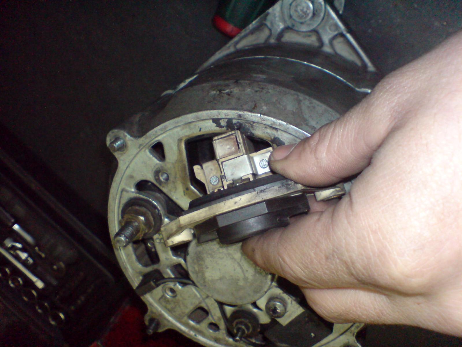

В первую очередь снимаем таблетку (она же шоколадка) со щётками. Если они выступают меньше, чем на 5 мм - однозначно меняем щётки.
С обычными отвёртками тут делать нечего - желательно иметь примерно такой инструмент.

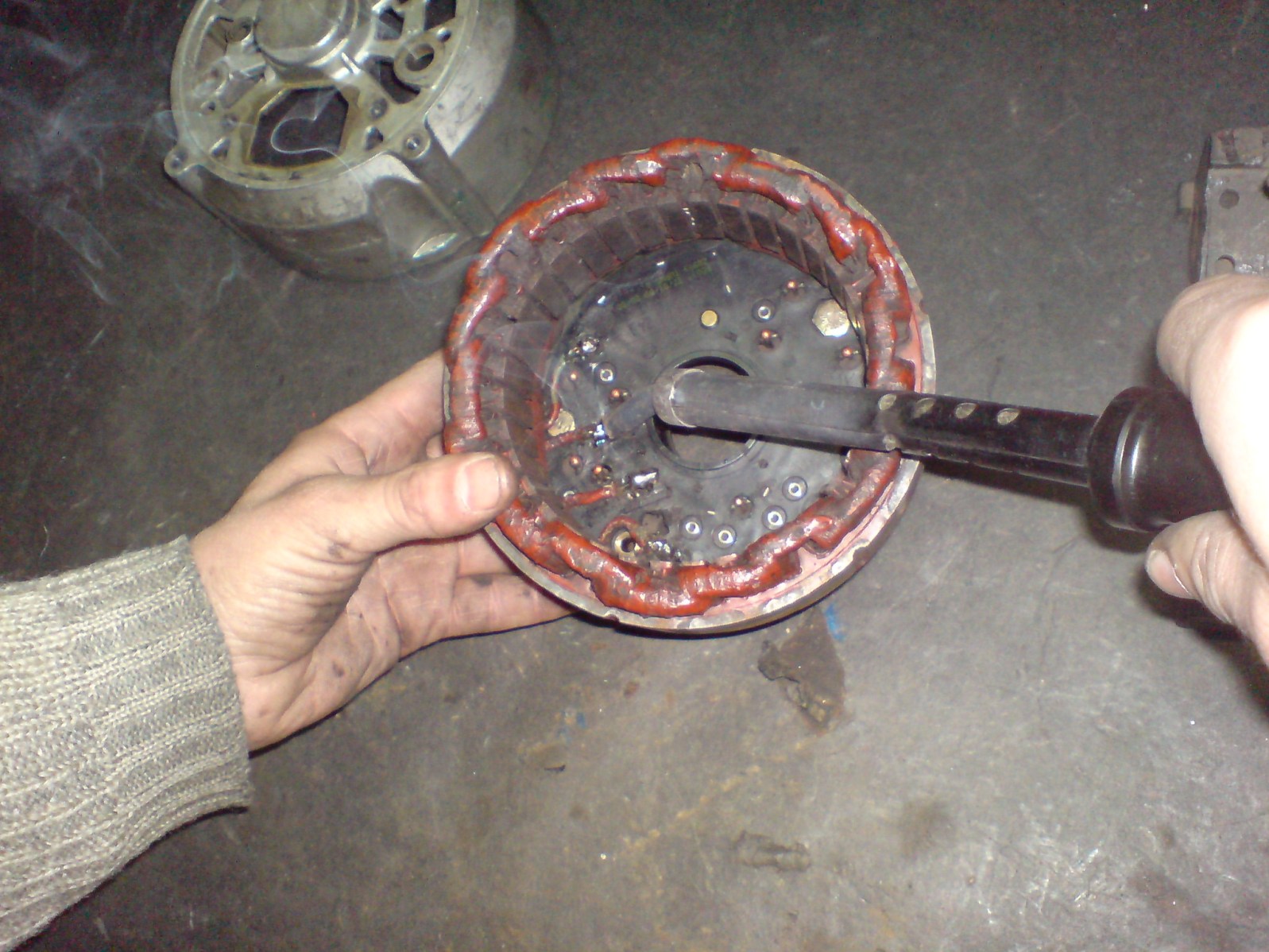

Так как мегаомметр есть далеко не у каждого, можно воспользоваться таким вот агрегатом, но помня о коварстве электричества. Лампа не должна гореть. Если горит, или мегер показал меньше 0,8 мегаом, моем обмотки бензом или керосином и хорошенько сушим. Прозванивать сразу после мойки нельзя - прошьёт окончательно. Растворителем мыть нельзя!
точно так же проверяем якорь - один провод прибора на корпус, второй - наконтактное кольцо.
Проверка изоляции статора мегаомметром: один првод (щуп) на корпус, второй поочерёдно на каждый из выводов - результат должен быть не менее 0,8 мегаом (800 килоом), лучше всего - безконечность
Отпаиваем выводы статора от подковы для проверки.

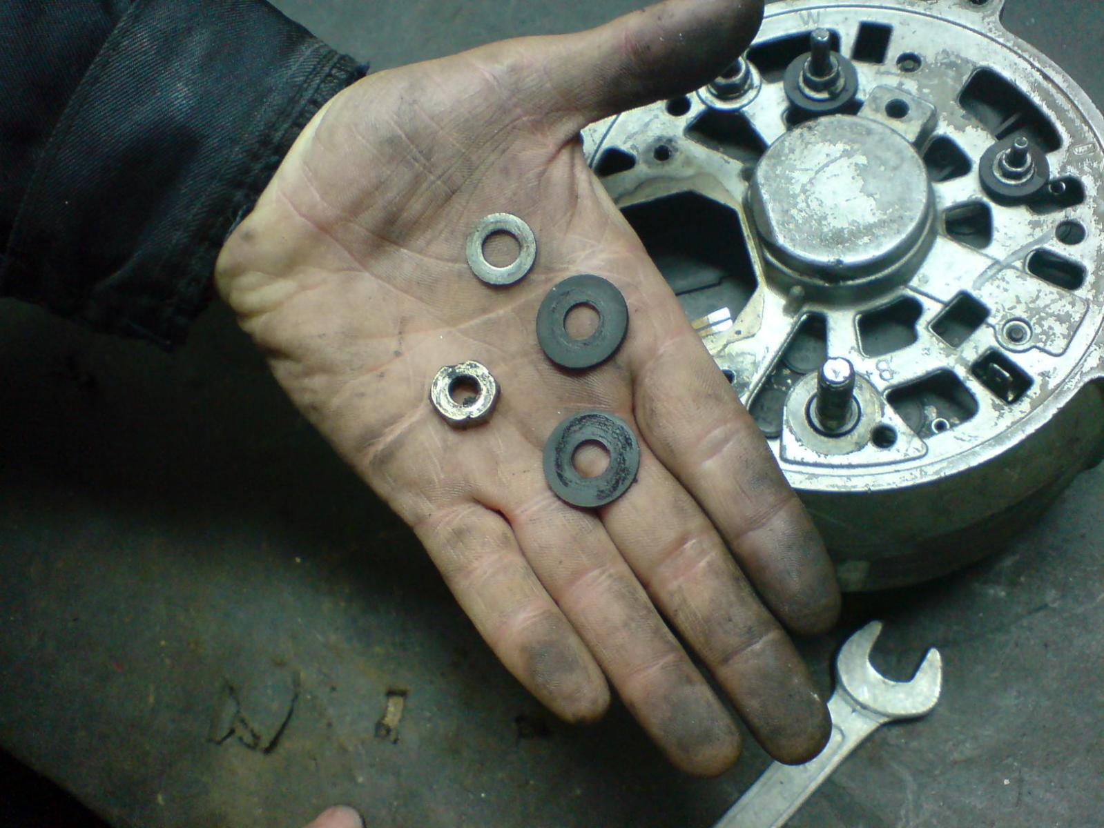

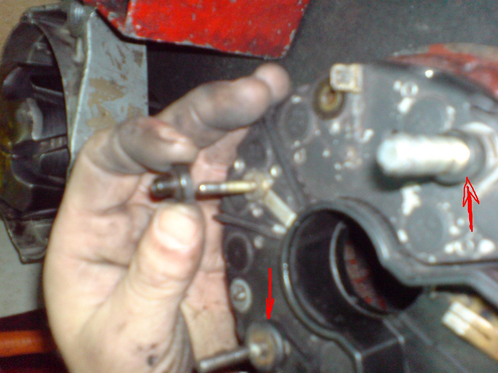

что и было причиной отказа - правый (плюсовой) изолятор, виден обломанный поясок.
Снимаем заднюю крышку, под ней ещё три изолятора, имеют свойство теряться. В моём случае левый изолятор отсутствовал, правый покалечен,

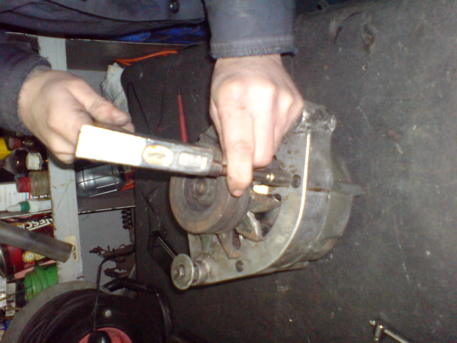

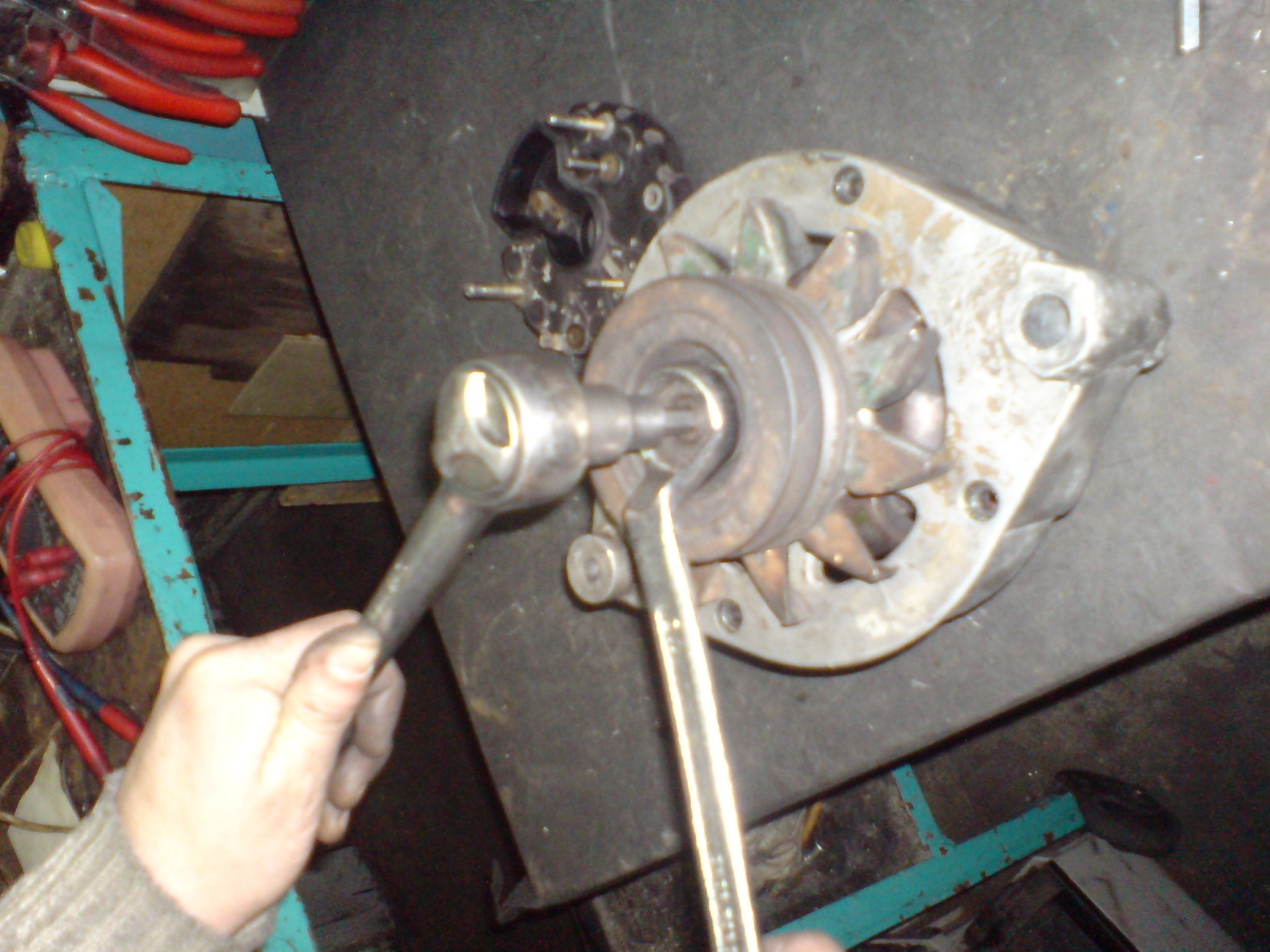

Откручиваем гайку, снимаем шкивок и крыльчатку, обратив внимание на то, какой стороной стоит шайба под крыльчаткой. Если гайка не откручивается, а неоткручивается она почти всегда, зажимаем аккуратно якорь в тиски и всё без проблем откручиваем.
Разводим лепестки подковы, чтобы провода(выводы) статора свободнее в них вошли, устанавливаем подкову в заднюю крышку, не забыв про изоляторы, и только потом припаиваем статор. Так удобнее и меньше шансов обломать вывод статора.

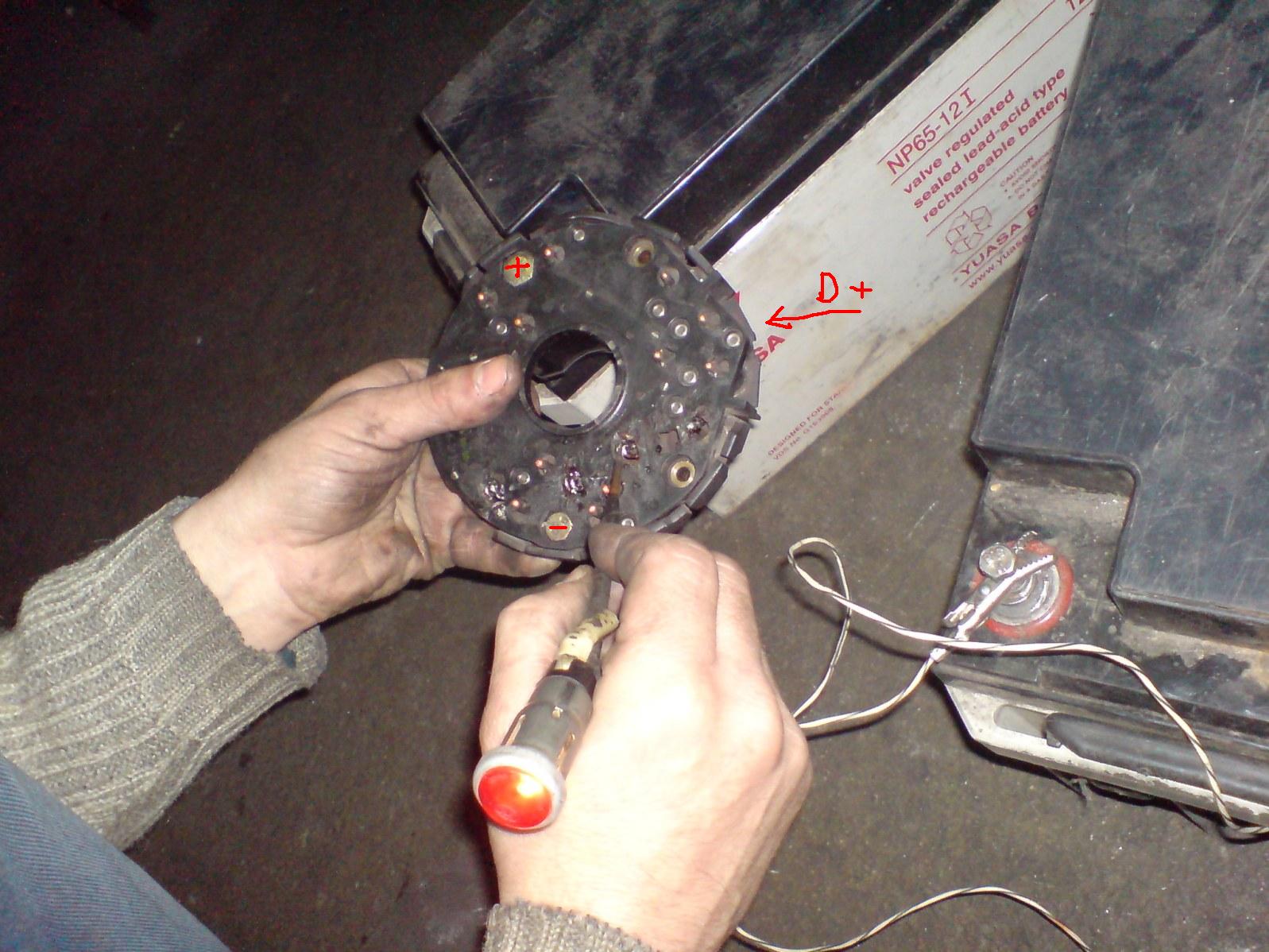

Меняем полярность: "плюс" подковы и "D+" на "минус" акумы- лампа должна гореть, "минус" подковы на "минус" акумы - лампа гореть не должна.
но лучше лампой: "минус" подковы на "плюс" аккумулятора - лампа должна гореть, "плюс" подковы и "D+" на "плюс" акумы - не горит.
полярность подковы
Выпрямительный блок (он же подкова) можно поверить тестером - диоды звонятся в одну сторону. Стоит учесть, что "плюс" и "минус" звонятся на 4 лепестка (к которым припаиваются обмотки статора, а "D+" звонится на три лепестка. W, если он есть, звонится на один лепесток и в обе стороны.
