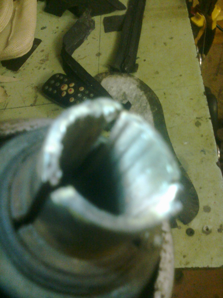

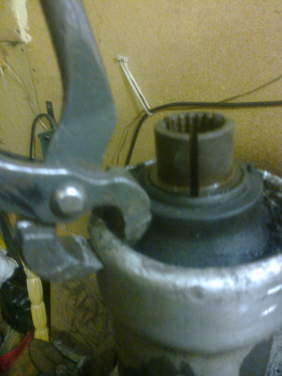

Всем привет !!!а вот и виновник
разорван сайленблок и выпресованая шлицевая часть
вычещеное посадочное сайленблока
выравнивание кромки
развальцовка в домашних условиях
разорваная сторона сцепления

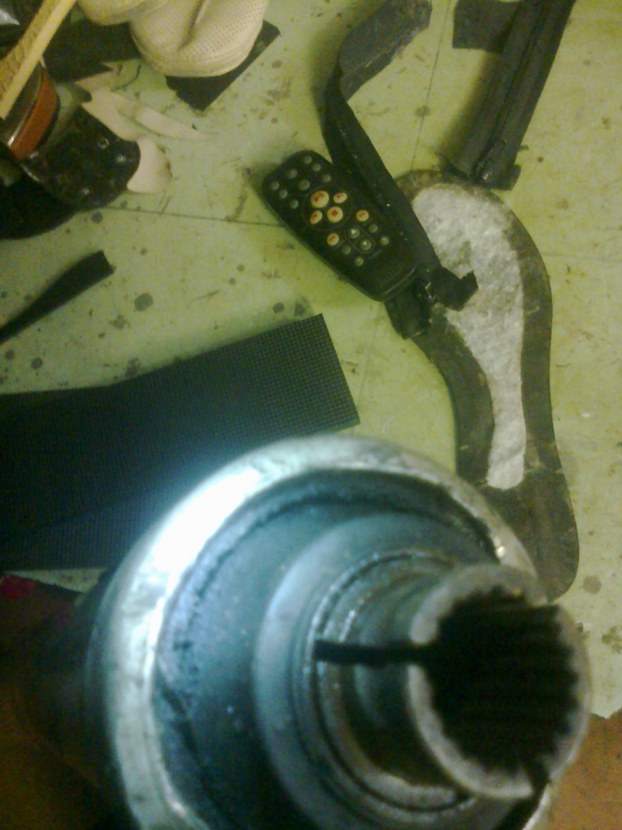

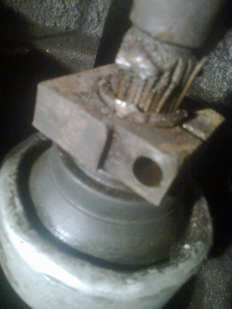

Повідомлення Виктор64 » Чет лютого 13, 2014 11:58 pm
продолжаю как то не так но вы поймете ,это так поиздевались пред идущий хузяин .( колхоз в колхозе востановление шлицевой части ) :roulette:
слизало шлицы
