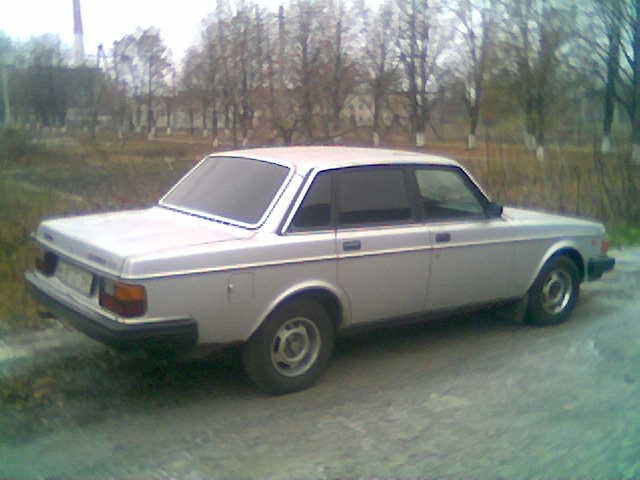

А вот еще пару фоток сделал! Выгонял сегодня из гаража свой бомбер!
(22.34 Кб) Завантажено 795 разів
(25.79 Кб) Завантажено 795 разів
(24.73 Кб) Завантажено 795 разів
(26.54 Кб) Завантажено 795 разів
Дальний бомбер В-29 :)
(24.78 Кб) Завантажено 795 разів
Re: Стальной викинг! Борт 244 GLE
Повідомлення volvo244DLs » Сер листопада 04, 2009 6:19 pm
Классная тачка!!! :buba:

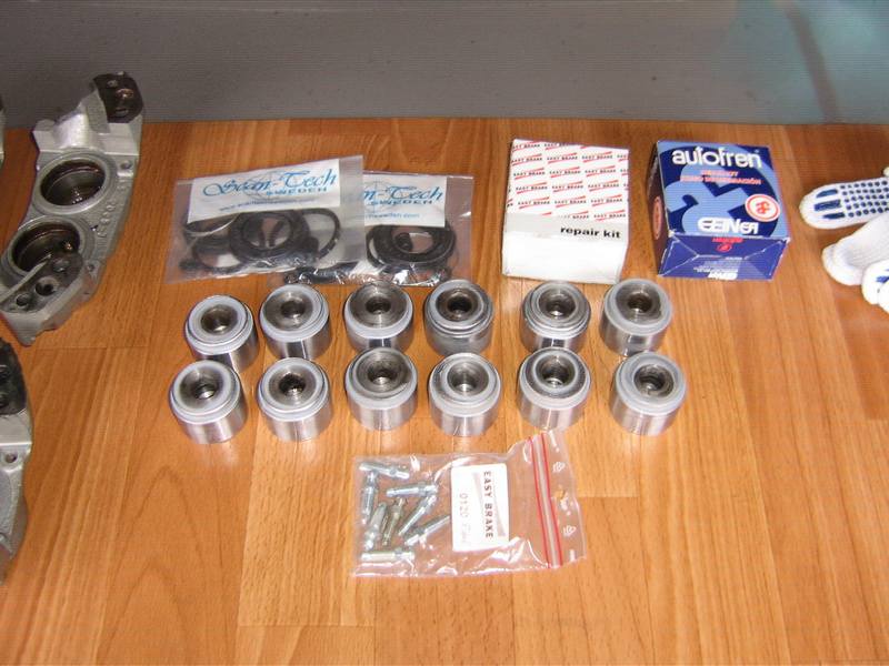

Сегодня забрал поршня со шлифовки, нужно теперь их отпалировать. Вопрос - говорят, что есть мелкая шкурка с пастой гойя, как раз для этих вещей, кто нибудь знает где можно купить?
Повідомлення Anatoli » Сер листопада 11, 2009 12:11 am
Имеется ввиду мелкая шкурка в состав которой входит паста ГОИ? Чет у меня сомнения по этому поводу, шкурка и паста это немножко разные вещи.

Ну так дело теперь за полировкой. А то я так понял что шлифонули крупным зерном и требуется ещё доводка шкуркой с мелким зерном, а вручную это не совсем просто (ну что-бы качественно и геометрию т.е. цилиндричность выдержать). Оно и полиривка дело не простое, желательно (читай необходимо) что-бы поршень медленно вращался в каком нить приспособлении (токарный станок и т.д. и т.п.) ну и круги, сначала войлочным, а затем х/б-шным, само собой с пастой. Если поршни алюминиевые, то этот процесс должен быть не оч. изнурителным, а если материал попрочнее (сталь, чугун), то одной пастой ГОИ не обойтись, нужно будет приобрести набор или раздельно пасты разной зернистости. Кстати, если не люминий, то я бы после полировки их в гальванику снёс-бы, заодно и размерчик подновился-бы, не оч. сильно но всё-таки. в любом случае удачи в реставрации любимицы. :moil: :cars:

Дело в том, что они стальные, точил сам... после полирнули и отдали в гальванику на хромирование, теперь после гальваники их прошлифовали на станке (безцентровая шлифовка)... зеркало есть, но желательно довести немного. Вот я и хочу их немного отпалировать, может и шкурки не нужно, просто мне один знакомый посоветовал такой способ.
Повідомлення Anatoli » Сер листопада 11, 2009 3:17 pm
Не совсем понял, а точнее совсем не понял способа знакомого. 8-) Зачем после гальваники нужно было шлифовать? Наверное плохо подготовили, чем лучше поготовка, тем лучше результат, это как в покрасочных работах. А каковы возможности гальваноцеха по видам покрытия? Предприятие?(если не секрет)

способ в том, чтоб после шлифовки, специальной шкуркой довести зеркало до идеала. А шлифуют после гальваники потому, что хром ложится не равномерно, да и поверхность получается матовая. А так выходит и классный размер и чистота хорошая. А завод - "ФЭД" Харьковский машиностроительный. Есть все, т.к. специфика завода - производство агрегатов для самолетов и их двигателей. Гальваника достаточно мощная, думаю есть все самое необходимое. Кстати знакомый хромировал отражатели, но говорит, что получается не очень. В общем буду собирать суппорта так и доводить поршня не буду.

Коля, хорошо выполненное гальваническое покрытие ни в какой шлифовке не нуждается,и никакой специальной шкурки нет. Слой хрома ложится в несколько (9-15 мкм), какая шкурка способна его выровнять? В редких случаях (а именно брак)при матовости детали полируют, вся подготовка проводится "до того". И повторюсь, чем лучше подготовка, тем лучше результат. Что такое есть ФЭД мне знакомо, по мере возможности пообщайся с специалистами.

Теперь нужна консультация! Как правильно собрать суппорта? Я в том смысле, что манжеты и резьбовые соединения нужно чем то намазать. Так вот чем правильнее? Резьбы силидолом, а манжеты тормозухой? Или тоже этой гадостью?
Повідомлення Anatoli » Нед листопада 15, 2009 2:02 am
Манжеты только свежей тормозной жидкостью. :buba:

Наконец то дошли руки! Правда как говорят - "первый блин комом" оказалось, что на поршнях сделал маленькое скругление, со стороны которой они входят в колодцы суппортов, да и после гальваники и шлифовки их почти не осталось... и не могу поршня всунуть внутрь... закусывает манжет. Короче нужно теперь доработать немного. Но задние все таки собрал на основе старых поршней. Из 12-ти отобрал всего 4, остальные заменю. А так все красиво выходит, главное чтоб не травили.
