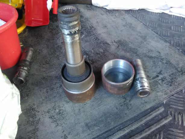

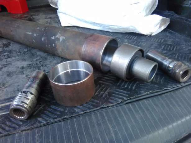

Сделал свой кардан. Поставил реношный сайлентблок, предварительно выточив наружную обойму. Внутреннюю втулку сайлента немного обрезал, обо длинная, шлицевую часть пришлось чуток проточить- не хотела влазить по хорошему.
Все запрессовывал. При сборке на глаза попался лак по дереву- смазал при посадке в кардан.)))
Наружное кольцо с заклепками не ставил- все и так плотно.
На трассу не выезжал, но возле двора пошлифовал дорогу. Работает.

Сваркой (или минитурбинкой) тоже надрезал, но это значит испортить основу сайлента. На реставрацию не пойдет. Если менять на Реношный -- то без разницы.
Фото есть ?
Вопрос выпресовки старого сайлента не снят !!

Re: Ремонт кардана 340
Повідомлення Sadas » Чет січня 18, 2018 9:39 pm
Sadas написав:Естьна телефоне, сделаю.
http://picua.org/img/2018-01/19/kcf7n3b ... 5sdrlp.jpg
http://picua.org/img/2018-01/19/f4qtv3k ... v10dkt.jpg
http://picua.org/img/2018-01/19/5brjbn1 ... j850lv.jpg
http://picua.org/img/2018-01/19/bloyid0 ... 0ig53w.jpg
В сборе, оказывается, не сделал :(
И в размере про.... мм на 5. В большую сторону. Стал без бубна.

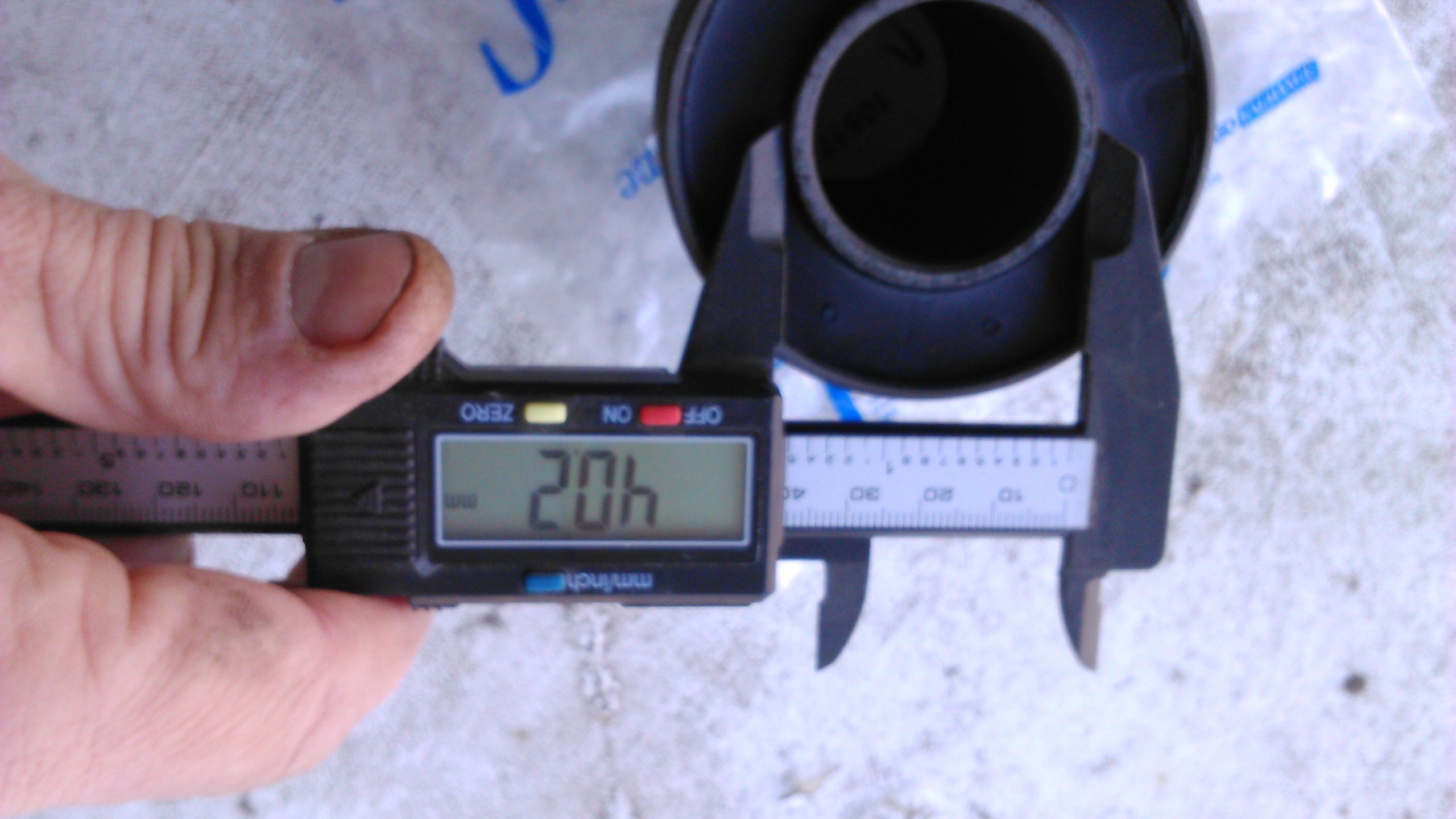

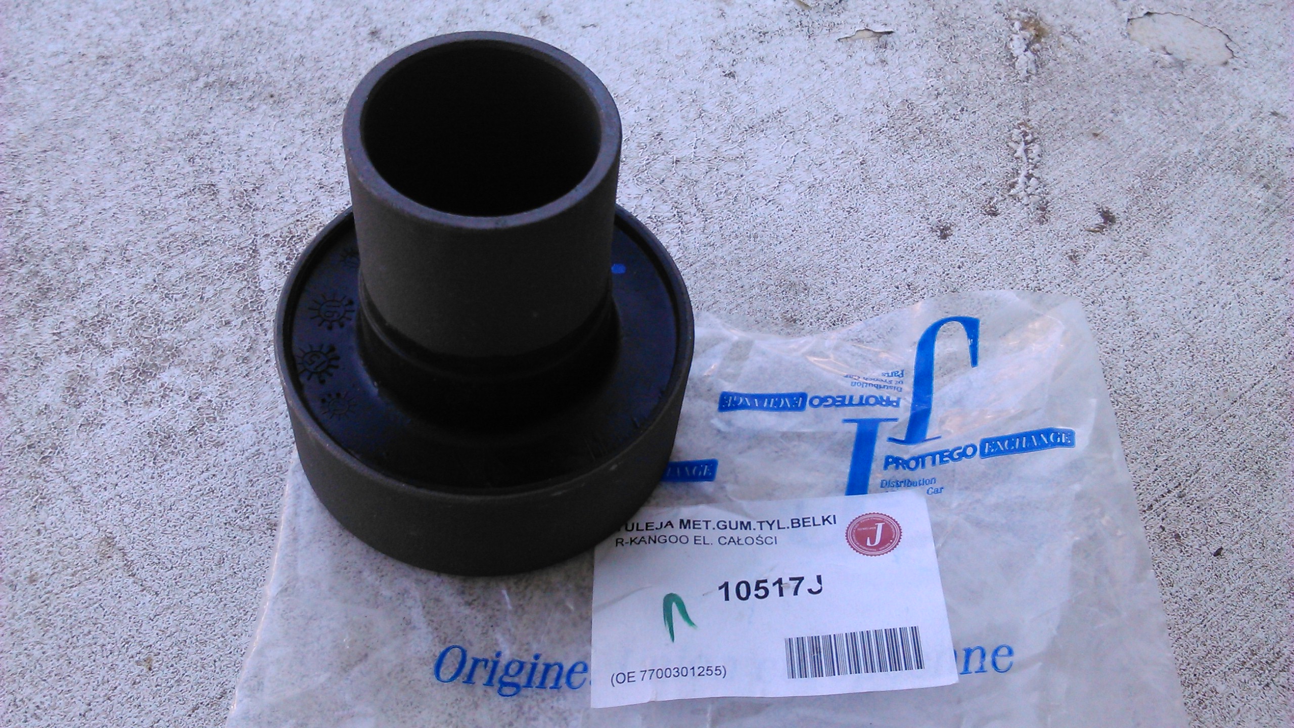

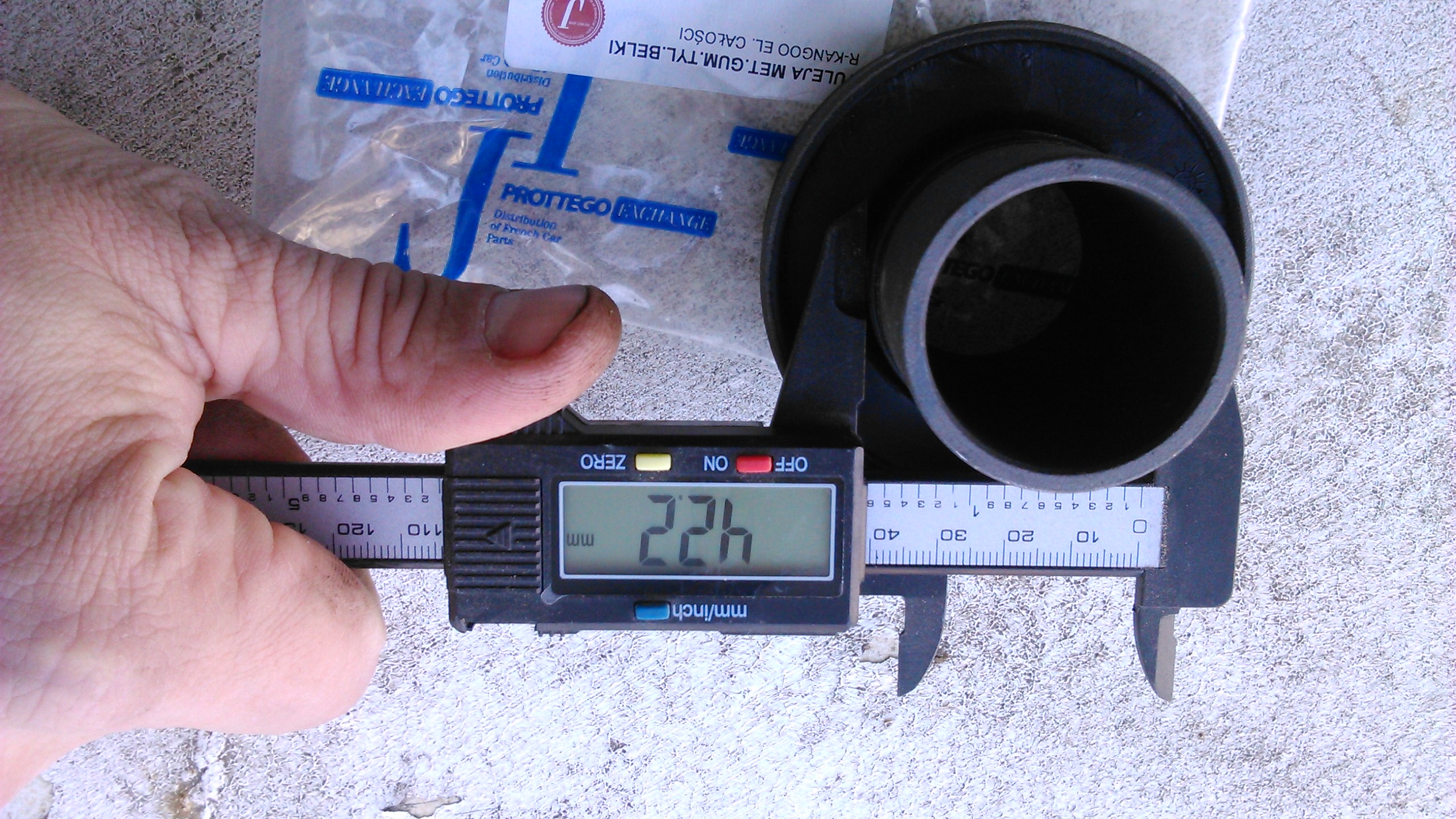

Повідомлення DenisKaa » П'ят січня 26, 2018 4:12 pm
Сделал фото сайлентблока с размерами. Планирую похожий кардан, но только не металл.
