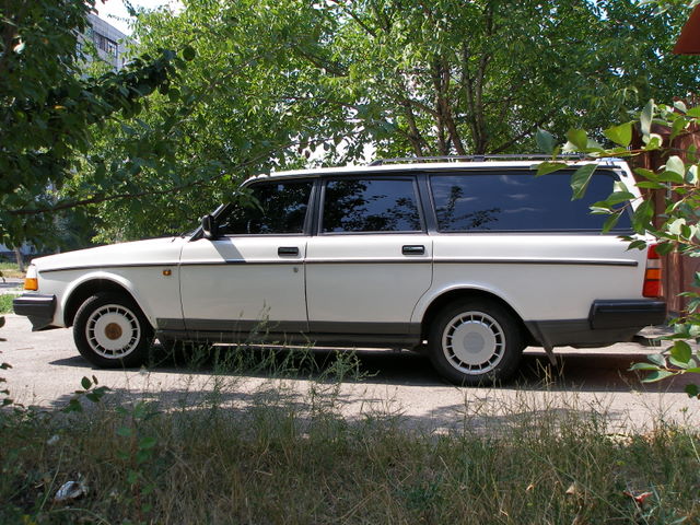

Повідомлення vagrant » Вів листопада 16, 2010 7:46 pm
Долго созревал на создание бортовика... но пожалуй начну...

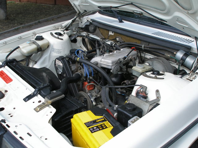

ИСТОРИЯ 1

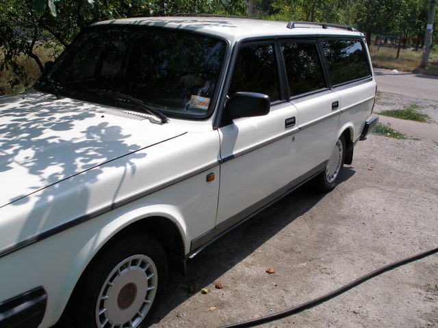

volvo 240 polar
машина досталась от итальянца, состояние просто идеал!! весь сервис по италии!! в украине почти не ездила, простояла у него в гараже 2 года и чисто случайно я на нее попал! это мой сосед был! это была моя первая иномарка!
(95.36 Кб) Завантажено 637 разів
(100.23 Кб) Завантажено 637 разів
(80.06 Кб) Завантажено 637 разів

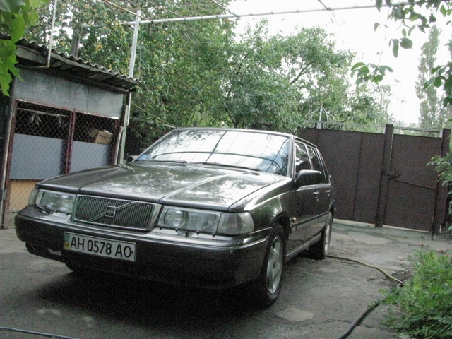

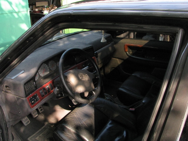

ИСТОРИЯ 2
Далее на рынке нашел volvo 960 в кузове s90 1995 года
состояние автомобиля было жуткое, ездили на ней колхозник и убивал автомобиль просто нещадно!!
до него авто ударили в морду, вытянули, но проблемных мест осталось достаточно, внешне конечно сильно не видно, но все же...
компресора на кондере не было, печка еле дула, салон жесть... в общем взял, хотел перебрать всю, салон поменять, хотел довести до ума. Копнувшись понял, что проще будет пригнать машину из за границы и из двух собрать одну... Времени особо на это не было, я просто перебрал ей всю морду (ходовую, все резинки, все подушки, поменял поддон (был коряво запаян)) в заднюю подвеску не влезал, прокатался 2 года, из них месяцев 7 машина простояла в гараже.
Сделал вывод: не брать у таких колхозников машины!! просто очень жаль когда туда лезут кривыми и косыми руками!
.. не смотря на все ее недостатки, автомобиль очень понравился, динамика велеколепная, комфорт на уровне! все просто замечательно... но.. но состояние :grin: вот такую бы да в идеале!!! эх... :? да еще бы и рояль :-P
Собственно вот несколько ее фоток:

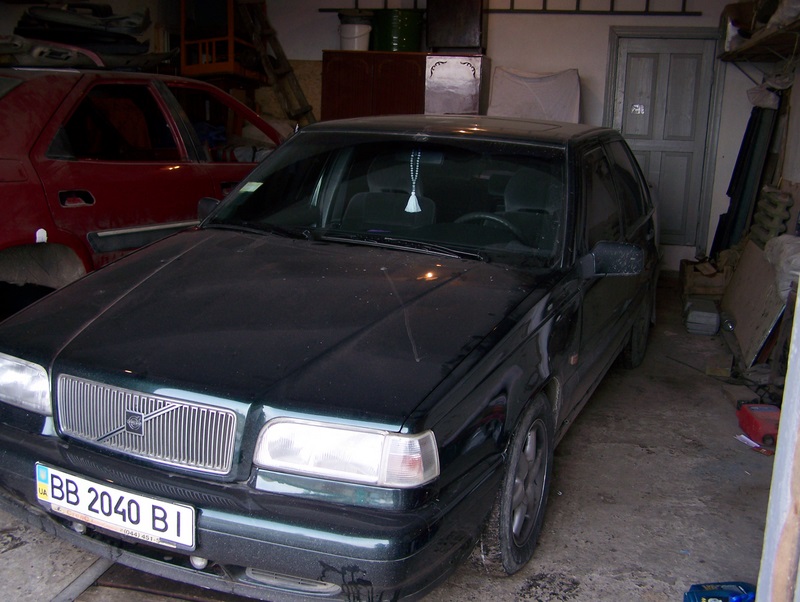

ИСТОРИЯ 3
Вот поехал с товарищем в Маерск продавать его citroen bx-16 (автомобиль классный и состояние гуд! а народ морду воротит - француз мол! ), гулял по рынку и приметил 850 95года 2,5 под капотом, автомат, и я в нее влюбился... в общем всеми правдами и не правдами я ее купил (пришлось за 1 день найти клиента на 960!! интернет сила!!)
теперь обладатель данного девайса! фоток пока нет, но скоро выложу!
есть планы, что с ней сделать, но это позже и по порядку...

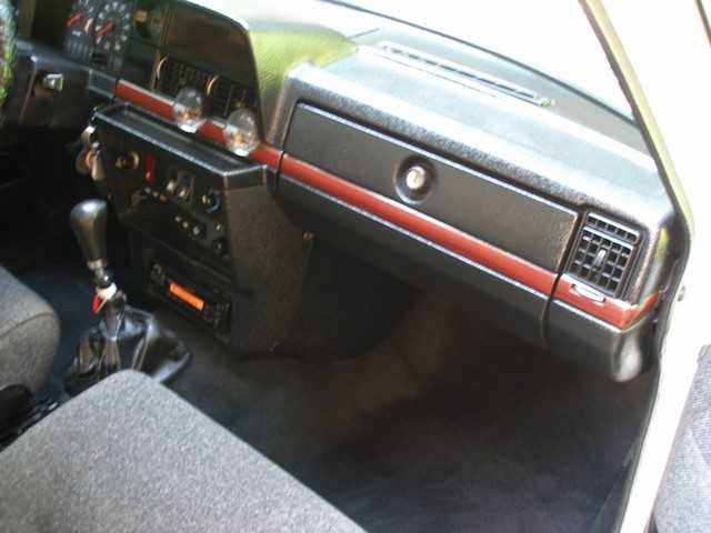

Повідомлення Road Kill » Вів листопада 16, 2010 10:31 pm
У вас на 240-ой на торпедо красная полоса - родная ? Просто такая полоса это черта модели 242 GT

Повідомлення vagrant » Сер листопада 17, 2010 6:58 pm
нет это уже мои изыскания )) но получилос зачетно ))

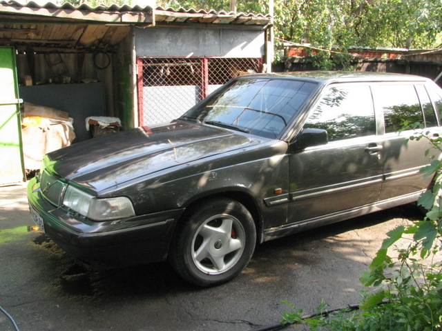

Повідомлення vagrant » Сер листопада 17, 2010 7:56 pm
А вот и последнее мое приобритение ))

Повідомлення Diringer » Сер листопада 17, 2010 9:27 pm
Мндааа, симпатишная. Интересны были бы параметры авто, двиг, комплектуха.
Diringer
Повідомлень: 1019
Re: volvo for life )
Повідомлення vagrant » Сер листопада 17, 2010 11:37 pm
1995
2,5 л
автомат
2х сторонний климат, в общем все кроме кожи )

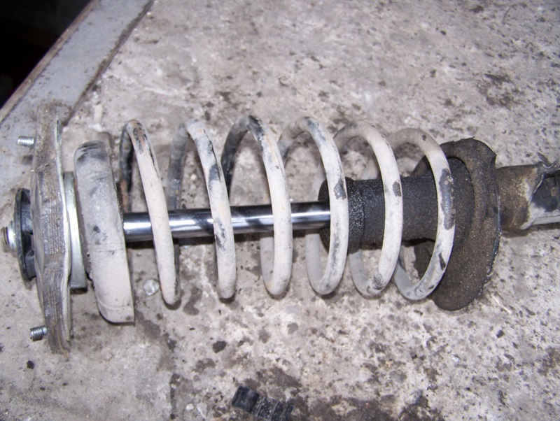

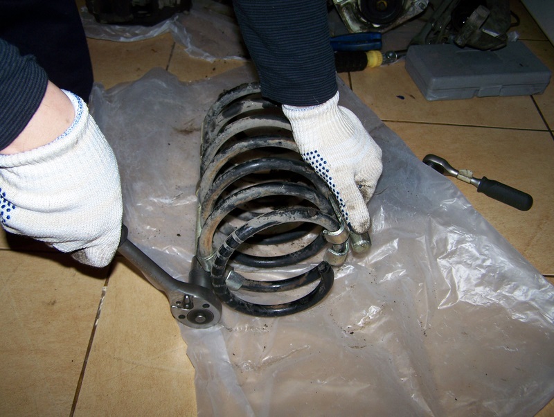

Повідомлення vagrant » Пон лютого 21, 2011 9:11 pm
покатавшись немного на своем мобильчике, пришло время немного его подделать... (люблю когда все с машиной в порядке)
и так, список запланированного:
1. у машины немного (или много 8-) ) опущена морда, сначала думал взять пружины и амортизаторы, посмотрел, решил взять стойку в сборе в месте с упорным подшипником. Б.У. В СБОРЕ
2. немного шарабанит рычаг поперечной устойчивости (заказал втулки) Scan-tech новые

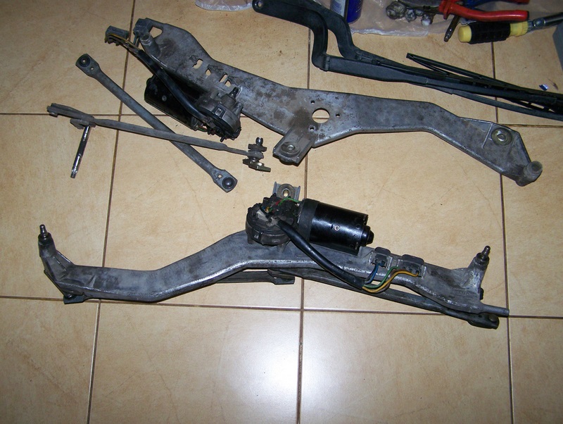

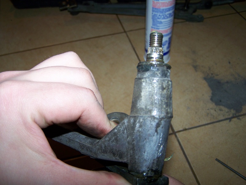

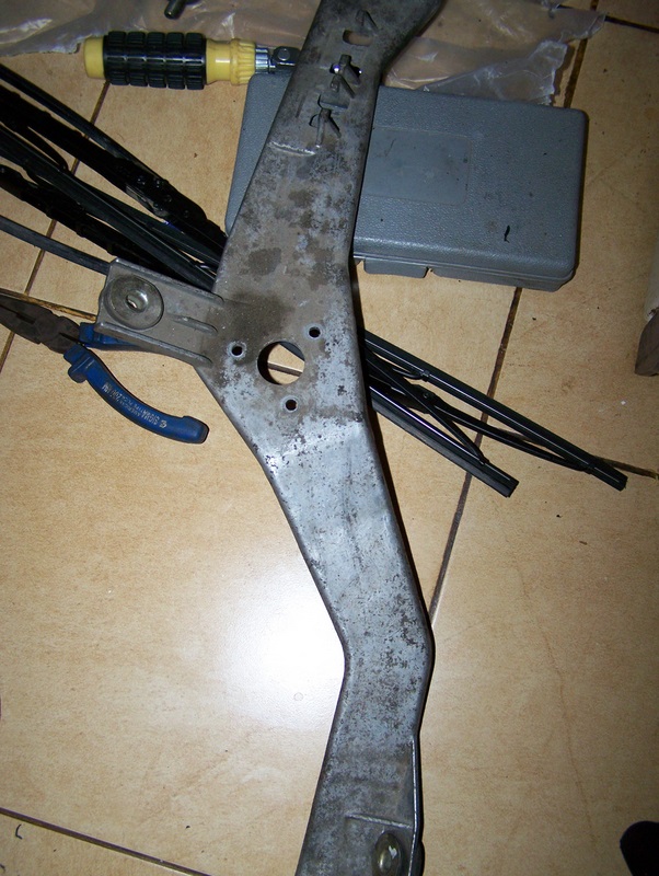

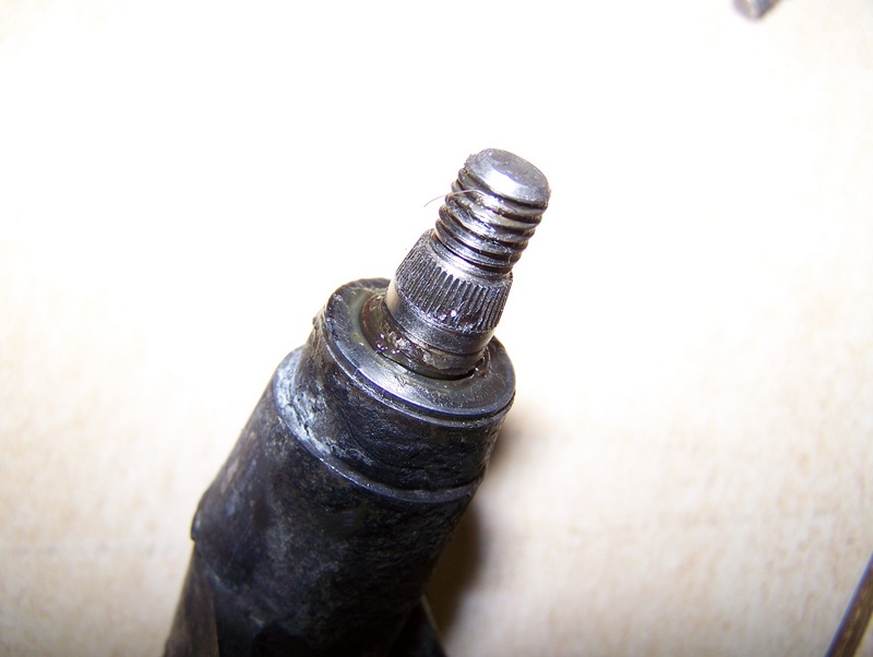

Повідомлення vagrant » Сер березня 02, 2011 8:37 pm

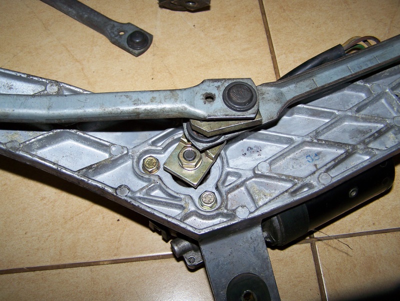

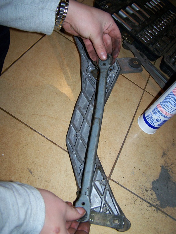

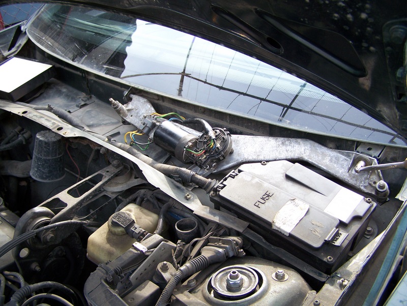

И так немного потеплело и эпопея началась:
перебрал из двух, привод дворника, все смазал и поставил на место
vagrant

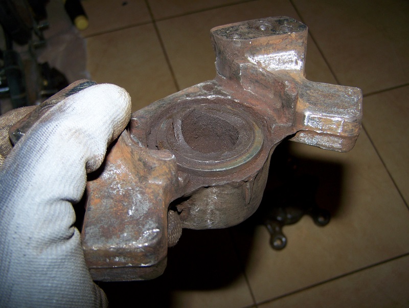

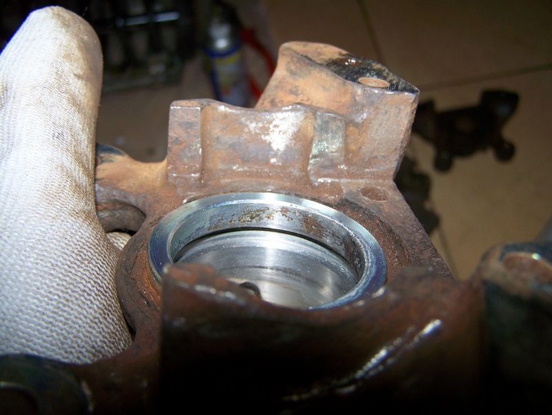

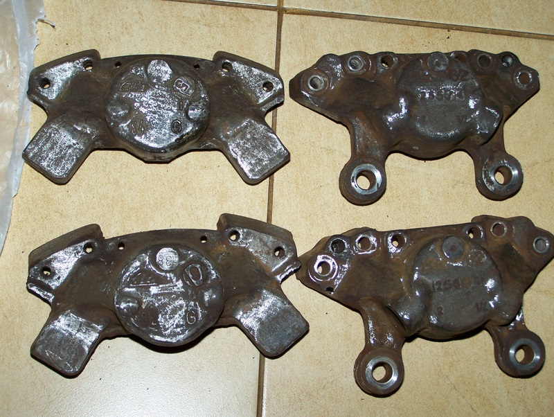

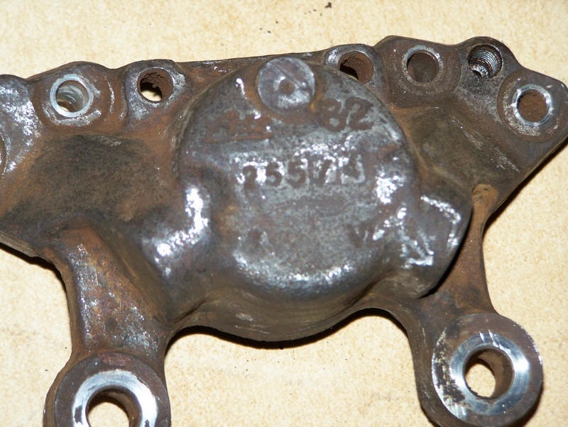

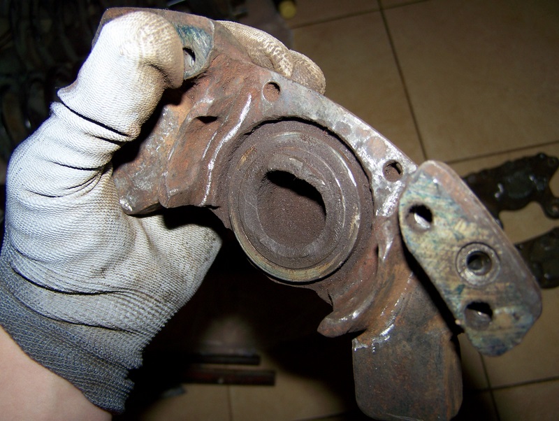

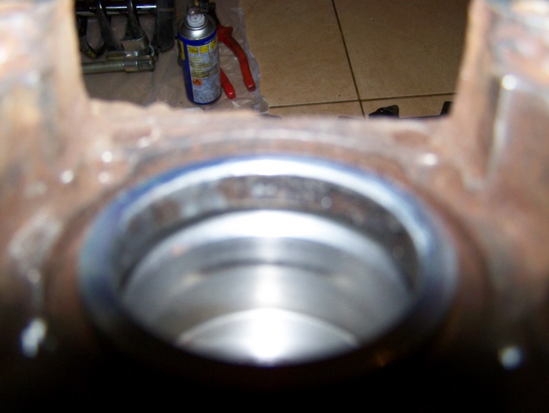

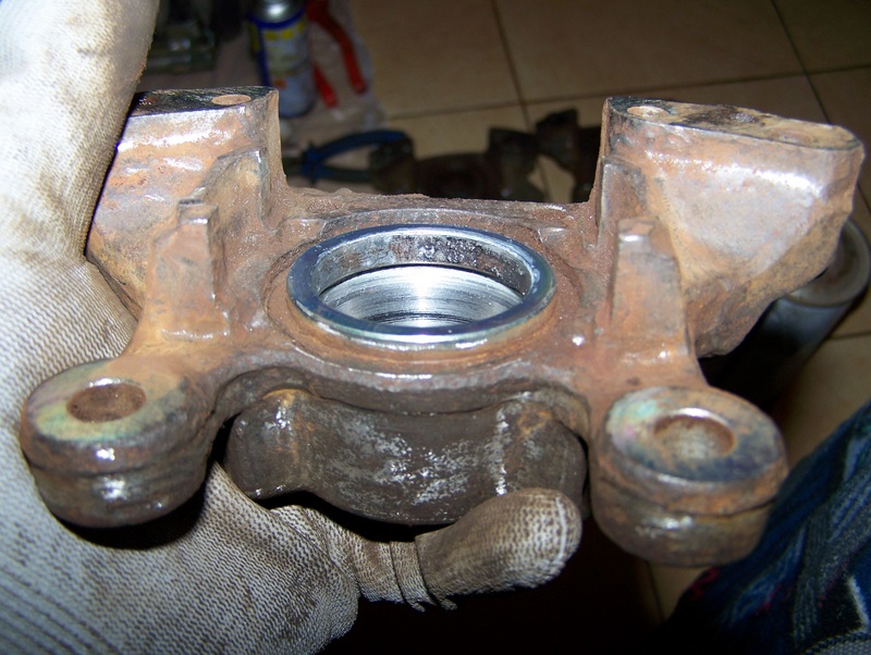

Повідомлення vagrant » Сер березня 02, 2011 8:52 pm
Почистил пришедшие суппорта от грязи и ржавчины, хотел вытянуть поршеньки, но поддался только один, а один вообще лопнул, выдавлю на машине... и из 4х суппортов сделаю 2

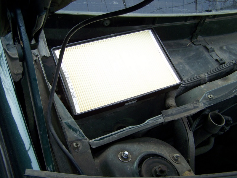

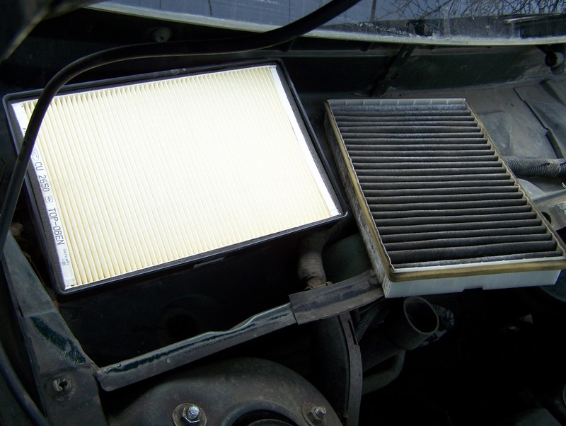

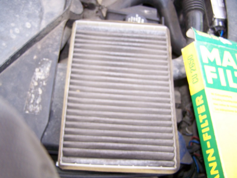

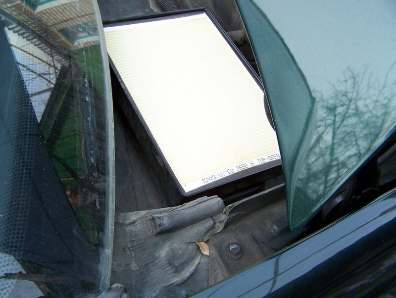

Повідомлення vagrant » Сер березня 02, 2011 8:55 pm
Заменил салонный фильтр
vagrant
Повідомлень: 175
З нами з: Нед лютого 08, 2009 5:25 pm
Звідки: Луганск
Повідомлення Diringer » Сер березня 02, 2011 9:10 pm
Салонный фильтр, как я понял, Манн-овский? Дай его номер, плиииз. А то я себе, за неимением ничего другого, подобрал по размеру Фильтрон от какого то француза.

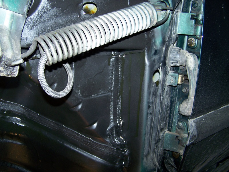

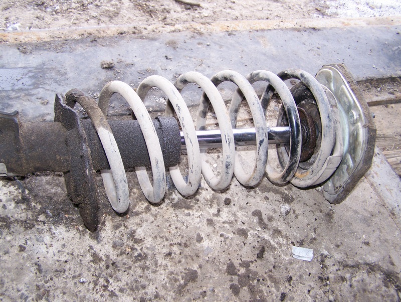

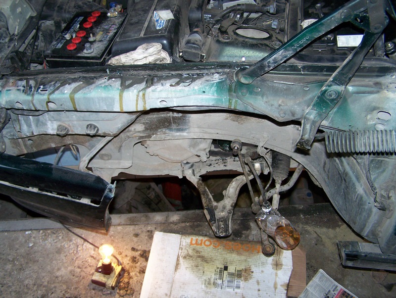

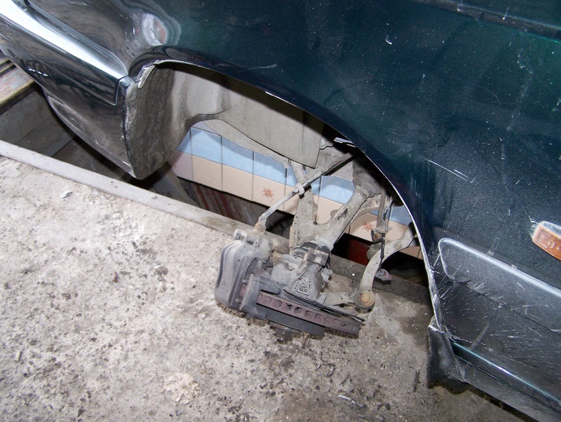

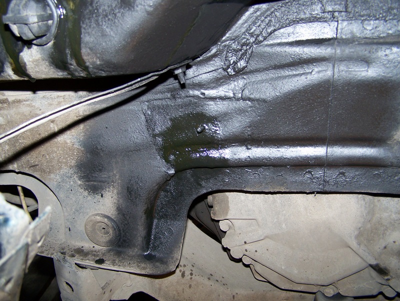

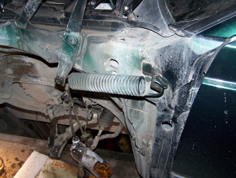

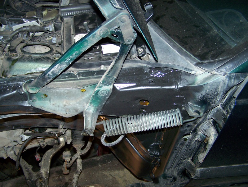

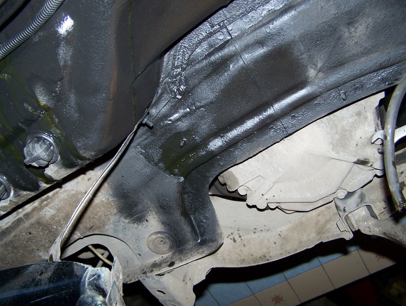

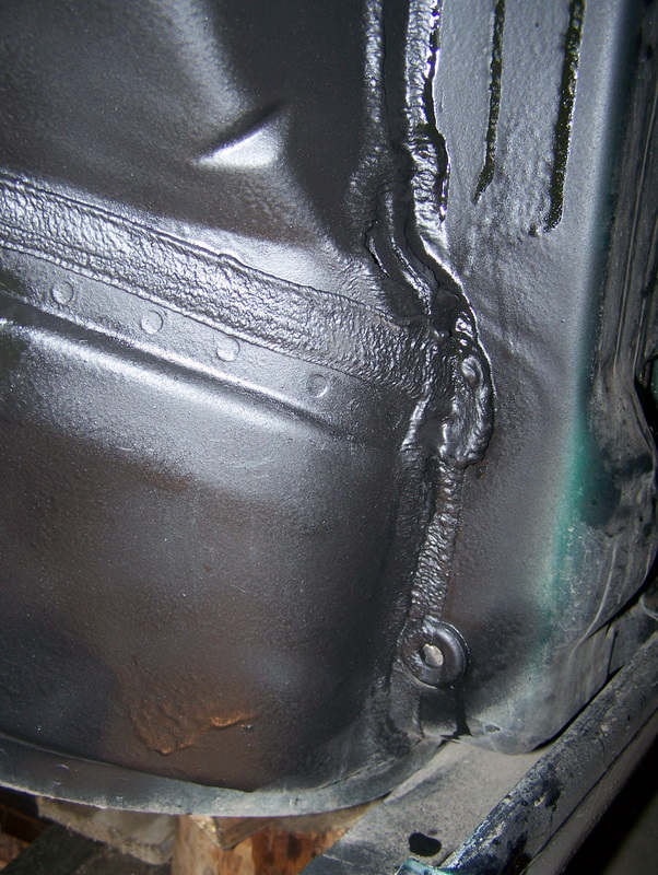

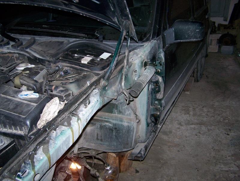

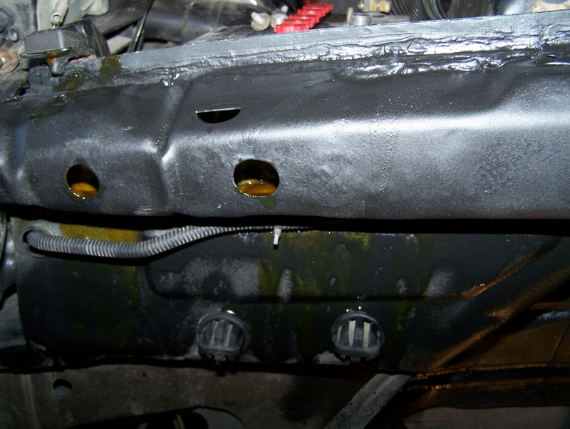

Повідомлення vagrant » Сер березня 02, 2011 9:14 pm

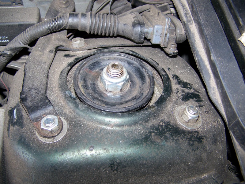

начал разбирать левую сторону, и в этой машине без "колхоза" не обошлось! всунули транспортерную ленту!!! пружина оказалась тоньше чем нужно, и отбойник с пыльником отсутствовали (

Повідомлення vagrant » Сер березня 02, 2011 9:17 pm
Diringer написав:Салонный фильтр, как я понял, Манн-овский? Дай его номер, плиииз. А то я себе, за неимением ничего другого, подобрал по размеру Фильтрон от какого то француза.
З.Ы. Поставь распорку между стойками. Без неё могут стаканы поплыть по нашим дорогам.
номер по ману - CU 2650
за распорку спасибо, сколько примерно стоит? и где достать нормальную?

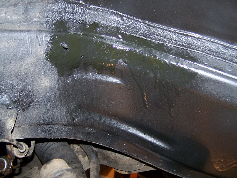

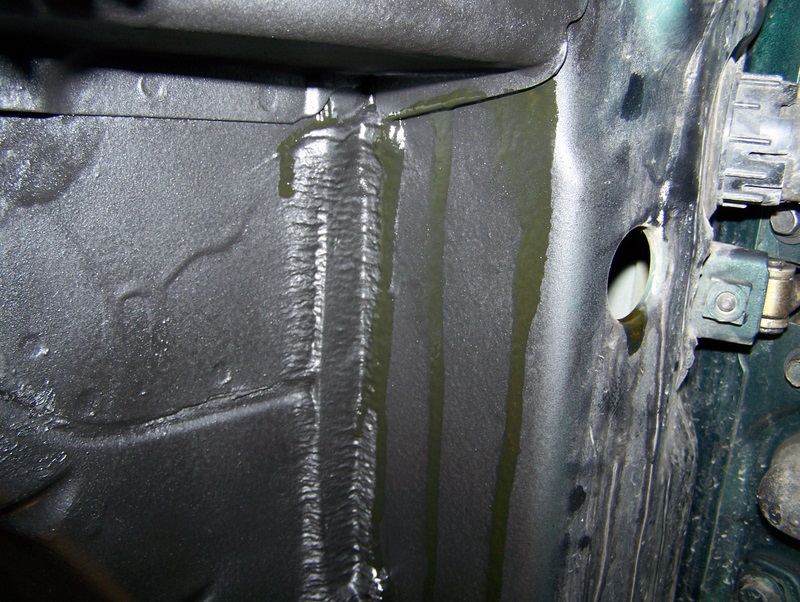

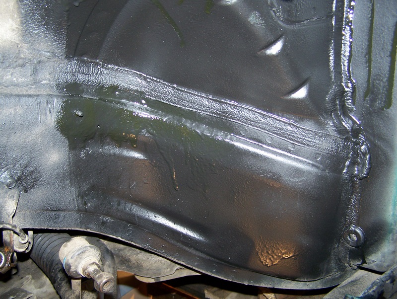

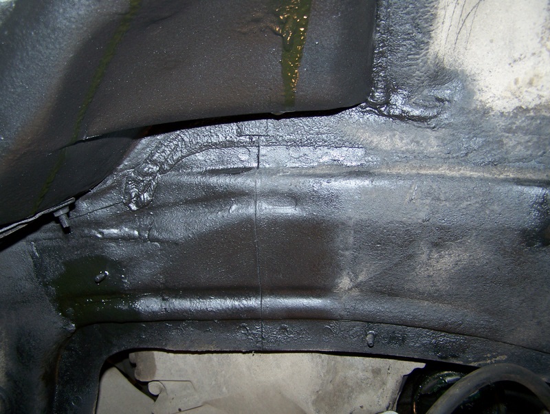

Повідомлення vagrant » Сер березня 02, 2011 9:26 pm
сегодня немного по мовилил, и обработал антикорозийкой (лишним не будет) раз влез сделаю все сразу...
