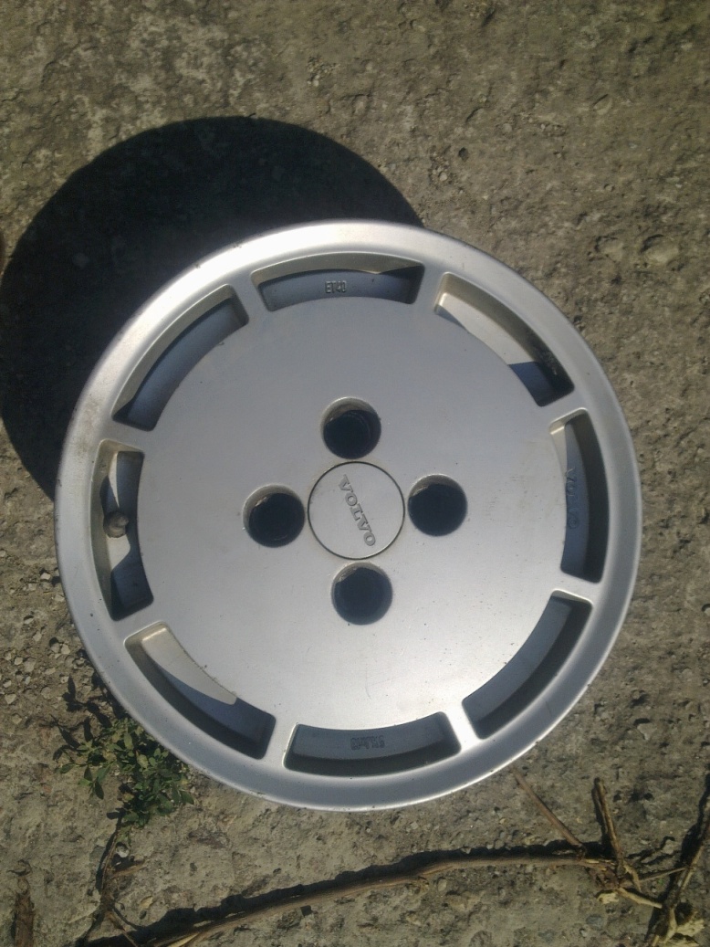

Повідомлення The_Lord_Alex » Сер липня 20, 2011 5:35 pm
раз тут опят про диски вспомнили..
кто-то видел оригинальные легкосплавы на volvo r13?
мне тут человек все никак фото не даст. говорит типа есть комплект и за 1500 примерно отдаст их...

Повідомлення The_Lord_Alex » П'ят липня 29, 2011 4:37 pm
теперь фото:
