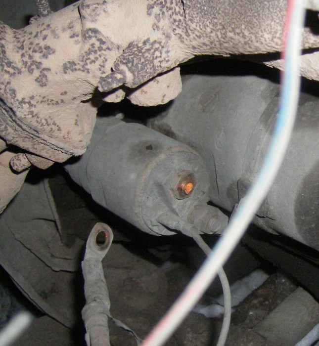

Сабж собственно, а теперь сама предновогодняя история:
Вчера часов так в 8 вечера выхожу с работы, ехать надо (созвонился забрать перед новым годом немного сантехники, так как люди освобождают себе место для гуляния, и вообщем ждут меня). Ну я спокойно так ключ на стартер, а ничего, только реле щелк. Еще раз. С червертого завелась, прогрел, сижу. А вот тронуться не могу - как не пускает кто, и рука так ключ хвать и вырубила авто. Ну ладно, открыл капот включил подсветку и что я вижу? вообщем смотрим фото.
Спасибо тебе Дедушка Мороз!
ведь в этом случае есть только два варианта поведения данного провода: контакт-искра и контакт-дуговой залип. Причем первого может быть несколько, а вот второй ...
Перекрутил под гайку крепления пятака, потратил 11 минут (на столько пришлось подвести часы после скидывания клеммы), надо было аккуратно откручивать-прикручивать, чтобы пятак не проваливался во внутрь реле, и спокойно поехал.
болт порвало

Это _не_ ирония и _не_ сарказм!!! это офигенная благодарность Деду Морозу за то, что он не дал мне тронуться и подпалить себя. вот посмотрел он со своих саней вниз, увидел такой косяк с моей машиной и телепатнул, типа: не трогайся, заглуши и посмотри под капотом!
