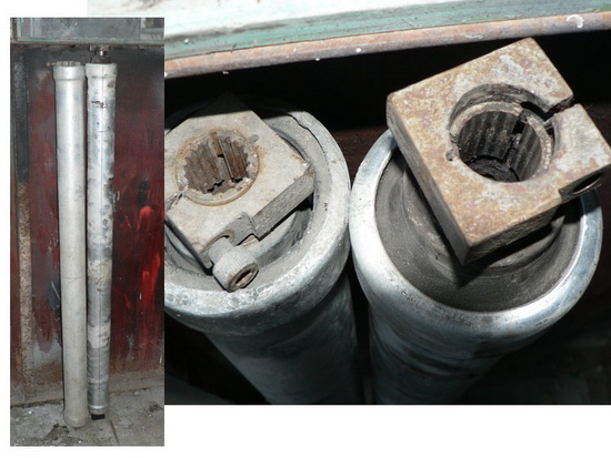

Вчера начал коолекционировать карданы от 340й. Один у меня уже валялся, второй вчера снял с машины. На первом провернулась втулка порвав резиновую подушку в хлам. На втором срезало шлицы. Мож и у вас есть что-нибудь в мою коллекцию :D

ну один уже сделан. выточена новая втулка со шлицами, впрессована в гильзу в резинке и проварена точками. вроде нормально. второй ждет переделки
