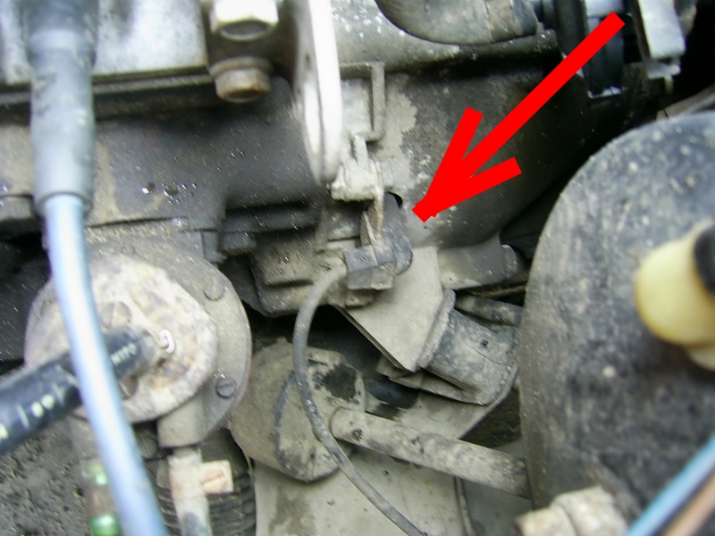

Где этот датчик вращения коленвала находится???

Всем привет, в общем сам лично сталкивался на своей 340 DL с подобными проблемами:
- стартер вращал но не заводилась -----> датчик вращения, отвалился один из проводов.
- втягивающее клацало но не вращался стартер ------> втягивающее не соединяло + от аккумулятора к + стартера
также еще если на прямую стартер не крутил то либо щетки либо отваливался провод от щетки до статора.
