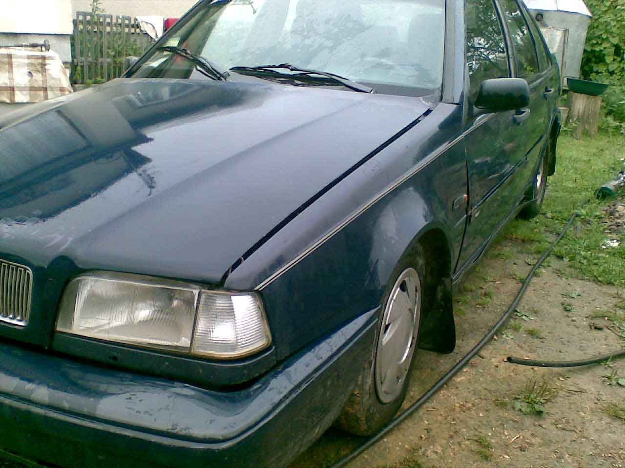

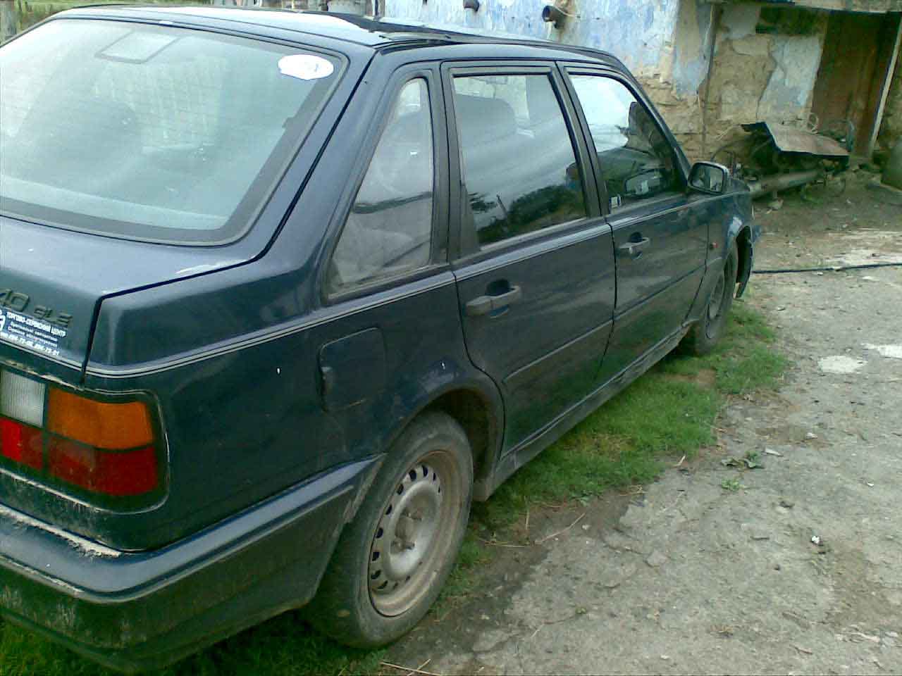

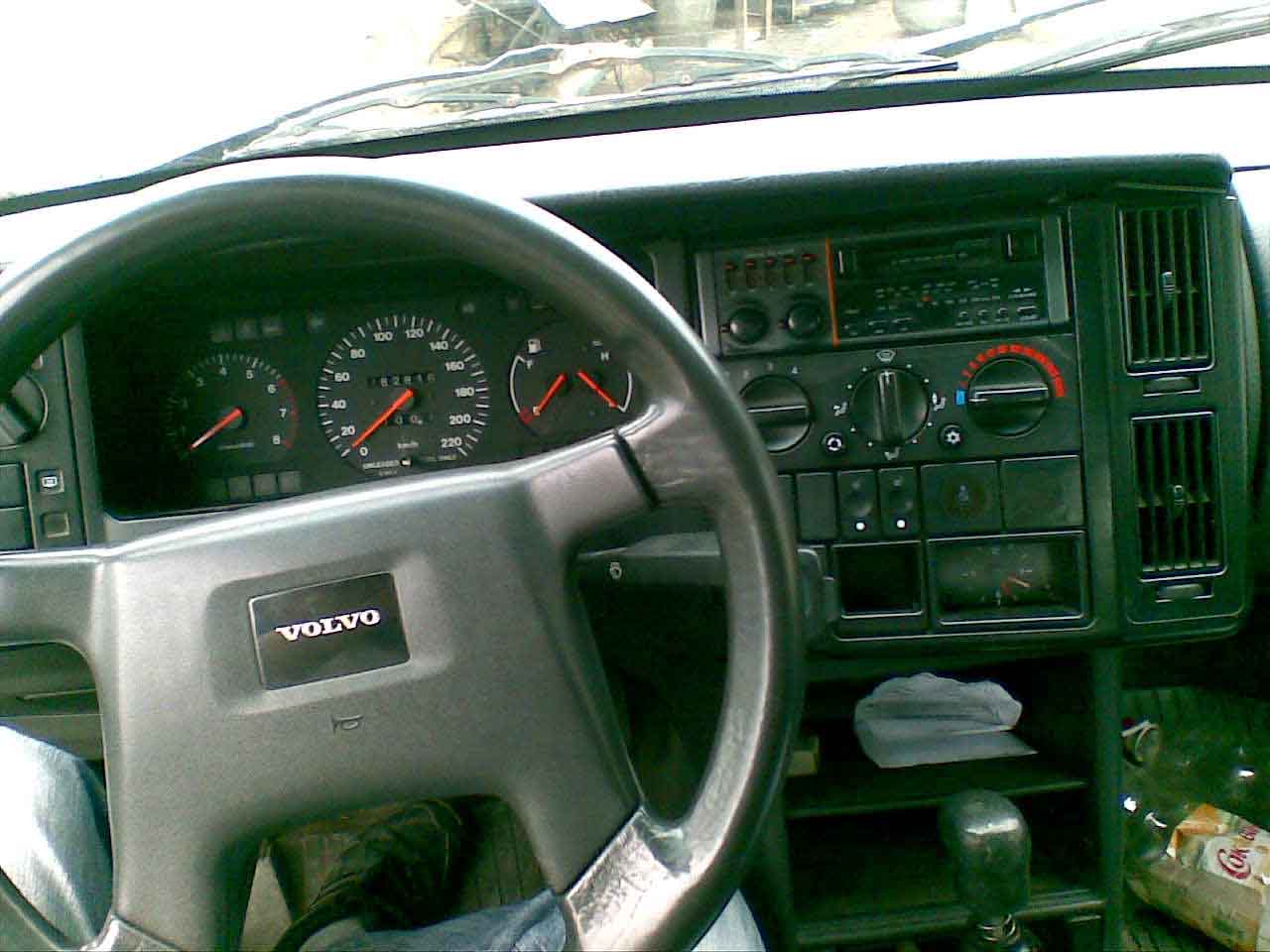

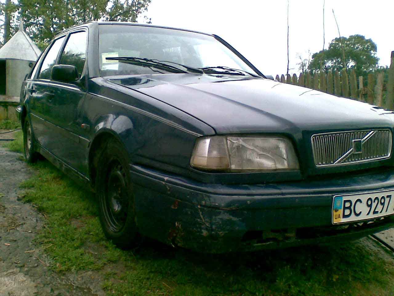

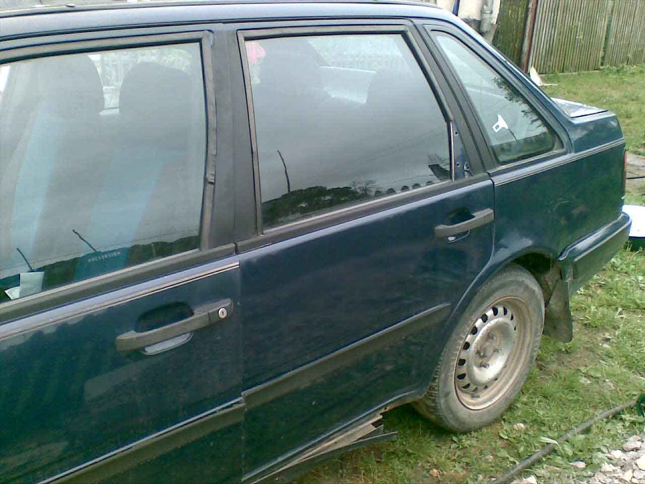

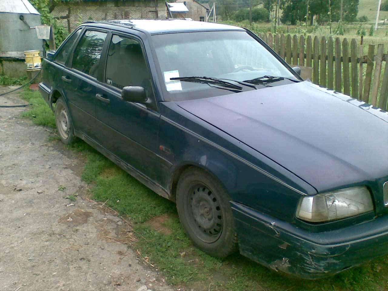

є фото машини. на днях буду її щупати ближче

Судя по посадке - ходовая там точно мертвая

Сообщение Rom » Ср июл 28, 2010 2:14 pm
Собственно, и не так чтоб совсем хлам (люди еще и похуже восстанавливали), ходовка походу мертвая, кузов впринципе нормальный, если заняться ей то будет ляля. Молдинги нормально поставить, покрасить бампера, заменить стекло на фаре, ну вобщем если есть свободные финансы можно сделать из нее нормальную машинку.
Посмотри пороги, арки, лонжероны, подрамник, двигатель (компрессию померять надо), рулевую рейку, обрати внимание на шрусы, при полном вывороте руля в одну и другую сторону попробуй трогаться, если нет скрежета и хруста то все ок, коробку нужно в движении проверить, чтоб все передачи нормально включались, если при движении нет гула в салоне значит ступичные подшипники в норме, если гудит то смотри с какой стороны идет гул, там подшипнику торба. Впринципе работы много, но сделать можно элементарно. Думаю что если ее делать для себя то 2000-2500 у.е. вложишь и будешь нормально кататься.

Сообщение Кум » Ср июл 28, 2010 2:25 pm
А задняя левая дверь судя по всему битая.
Ну а вообще полностью согласен что "еще и не такое восстанавливали".

Сообщение Rom » Ср июл 28, 2010 2:40 pm
Кум писал(а):А задняя левая дверь судя по всему битая.
На передней двери тоже окантовку стекла снимали, пожмаканая вся, это мелочи.

Сообщение Aleksander » Ср июл 28, 2010 9:33 pm
Да, ухайдоханая жестоко!я бы наверное врят ли её взял, так как там сразу нужно кусок вложить чтоб хотя бы ездила!передок мне кажется битый причем со стороны водителя так как стекло двери менялось.Короче хз с Ромой соглашусь ещё раз решение принимать на месте!Надеюсь решение будет правильным и ты не разочаруешься!
