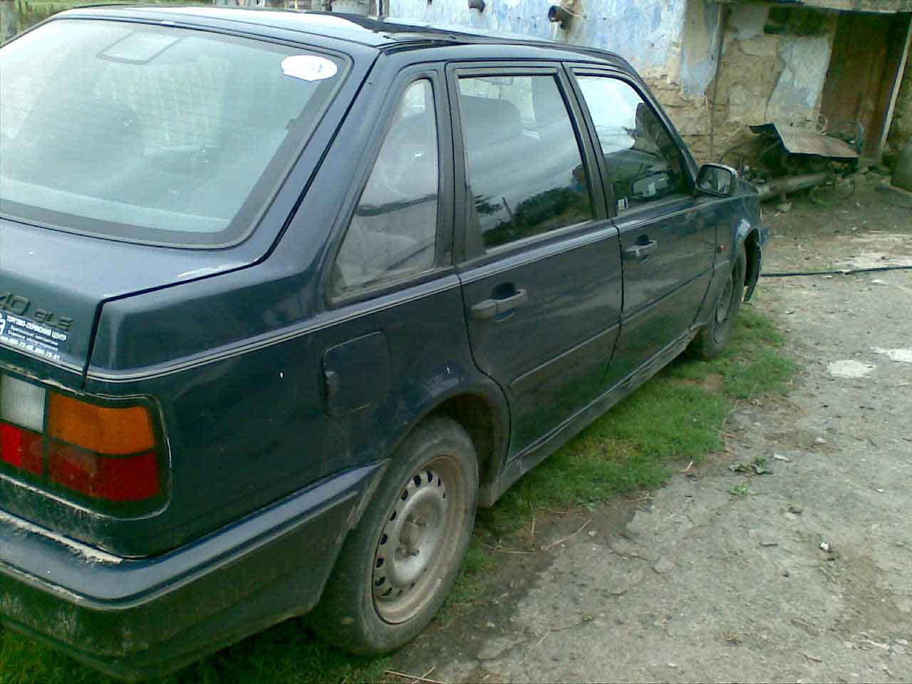

привет всем! предлагают мне вольво 440 1.7і рестайл в ужасном состоянии (кузов ходовая) интересует где именно смотреть кузов на предмет трещин и т д. на что обратить внимание при осмотре двигателя, релевого, интересуют все подробности. Спасибо

По твоему описанию это просто дрова, а коль такой хлам, так зачем его брать?
Вобщем смотри:
1 - желательно бы увидеть фото машины
2 - слабые места задние арки и пороги, рулевая рейка, подрамник
3 - сколько просят за машину?
4 - бюджет ремонта будет немаленьким
Мелких ньюансов будет очень много, походу все и неопишешь, зайди в мой бортовой журнал погляди сколько я со своей машинкой уже сделал за 4,5 года, так она мне досталась в очень даже неплохом состоянии.

по фотках в неї кузовний ремонт потяне до 1200 у.е. якщо все робити по "фен-шую"

є фото машини. на днях буду її щупати ближче

Судя по посадке - ходовая там точно мертвая

Сообщение Rom » Ср июл 28, 2010 2:14 pm
Собственно, и не так чтоб совсем хлам (люди еще и похуже восстанавливали), ходовка походу мертвая, кузов впринципе нормальный, если заняться ей то будет ляля. Молдинги нормально поставить, покрасить бампера, заменить стекло на фаре, ну вобщем если есть свободные финансы можно сделать из нее нормальную машинку.
Посмотри пороги, арки, лонжероны, подрамник, двигатель (компрессию померять надо), рулевую рейку, обрати внимание на шрусы, при полном вывороте руля в одну и другую сторону попробуй трогаться, если нет скрежета и хруста то все ок, коробку нужно в движении проверить, чтоб все передачи нормально включались, если при движении нет гула в салоне значит ступичные подшипники в норме, если гудит то смотри с какой стороны идет гул, там подшипнику торба. Впринципе работы много, но сделать можно элементарно. Думаю что если ее делать для себя то 2000-2500 у.е. вложишь и будешь нормально кататься.
Я в свою вложил наверное уже больше чем она стоит, просто я смотрю детали на них немного в цене падают, это радует, найти можно практиически все на нее, а если еще и донора пригнать под нее, то вобще будет супер!
Сообщения: 3213
Re: Volvo 440
Сообщение Кум » Ср июл 28, 2010 2:25 pm
А задняя левая дверь судя по всему битая.
Ну а вообще полностью согласен что "еще и не такое восстанавливали".
Сообщения: 1174
Откуда: Вінницька область
Re: Volvo 440
Сообщение Rom » Ср июл 28, 2010 2:40 pm
Кум писал(а):А задняя левая дверь судя по всему битая.
На передней двери тоже окантовку стекла снимали, пожмаканая вся, это мелочи.
Сообщения: 3213
Re: Volvo 440
Сообщение Aleksander » Ср июл 28, 2010 9:33 pm
Да, ухайдоханая жестоко!я бы наверное врят ли её взял, так как там сразу нужно кусок вложить чтоб хотя бы ездила!передок мне кажется битый причем со стороны водителя так как стекло двери менялось.Короче хз с Ромой соглашусь ещё раз решение принимать на месте!Надеюсь решение будет правильным и ты не разочаруешься!
