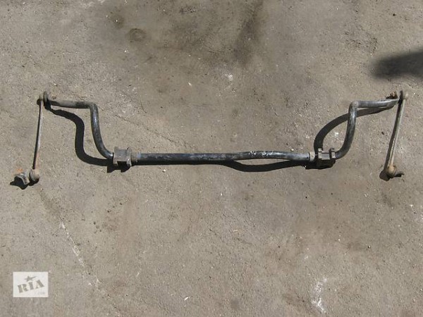

Сообщение AndreyKa » Вс апр 01, 2018 10:29 pm
Стабилизатор аутлендера.
П.С. кто-то хочет моей смерти)

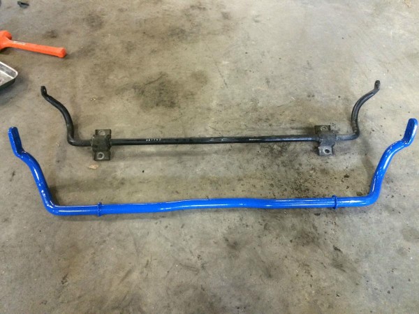

Сообщение AndreyKa » Пт апр 20, 2018 9:54 am
Фото взято с забугорного форума.
У кого какие идеи как сделать такие ограничители? Готовое стоит 220 евро плюс доставка.

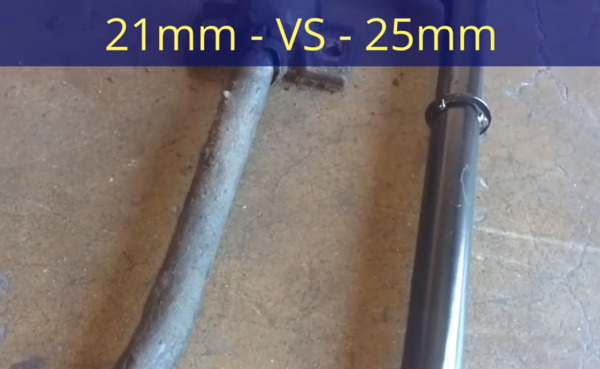

Алежон писал(а):Даже не вздумайте его останавливать.
Специально для вас. На фото стаб от IPD. Источник https://www.youtube.com/watch?v=3YIc0KguPpc
