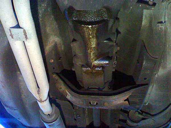

Слезно прошу помочь так как я по этому делу полный олень :-(

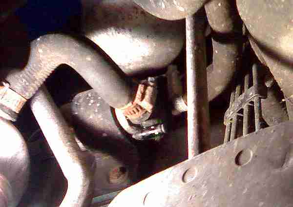

Два раза лазил на яму и наблюдал очень неприятную картину. На коробке маслянные поттеки (фото прилагается ниже). На ощупь вроде масло с малой вязкостью красноватого цвета. На фото видно висящую каплю этого цвета. Насколько я понял это М47 да? И обнаружено подтекание охлаждающей жидкости (на фото).

Течь охл. жид.
Рычаги тикалки?

Сообщение idanshin » Вт мар 06, 2007 11:17 am
Это может течь гидроусилитель. У такой модели Вольво жидкость гидроусилителя красного цвета. Если это так, то необходима замена/ремонт рулевой рейки управления. Если же дело все таки в масле, то лучше провериться на СТО.

Сообщение DrEvil » Вт мар 06, 2007 1:12 pm
это течет коробка

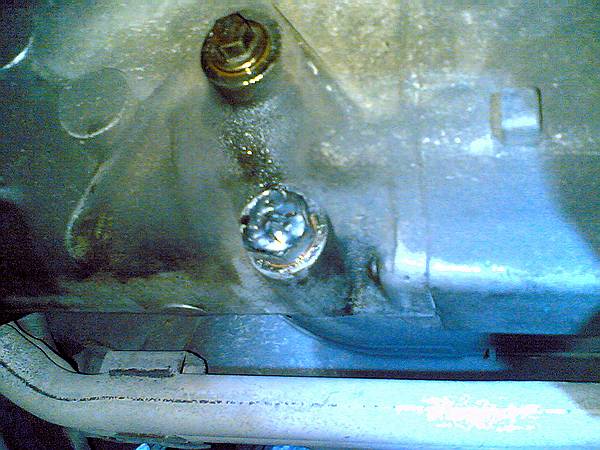

Сообщение DrEvil » Пт мар 23, 2007 1:23 am
Коробка была успешно снята и пересобрана... на прозрачный силикон.
собственно вопрос...? Как коробка не течет?

Сообщение lom » Пт мар 23, 2007 1:33 pm
Спасибо все Ок. Только на стыке где выглядывает силикон немного потное.
В любом случае лучше чем та размазня которая была.

Сообщение lom » Пт апр 20, 2007 3:45 pm
Заменили наканец масло на 75w90.
Но перед этим намучались с сливной пробкой, которая была так затанута, что слизало ключем головку. (13-1=12круглая :) Выход: наварили гайку на 24.
Шо там было слито хай напишет Dr.Evil. :-) Че это за бодяга поносного цвета.
Совет всем остальным - НЕ ПЕРЕЗАТЯГИВАЙТЕ БОЛТЫ И ГАЙКИ!
Иначе будете иметь отакое:
