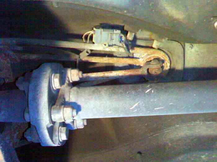

Слезно прошу помочь так как я по этому делу полный олень :-(
Два раза лазил на яму и наблюдал очень неприятную картину. На коробке маслянные поттеки (фото прилагается ниже). На ощупь вроде масло с малой вязкостью красноватого цвета. На фото видно висящую каплю этого цвета. Насколько я понял это М47 да? И обнаружено подтекание охлаждающей жидкости (на фото).
Кароче, нужна диагностика всего авто у кого нить из вас (если можно) и личная встреча для знакомства, желательно на этой неделе.
ЗЫ: Volvo 940gl 95'
Течь охл. жид.
Рычаги тикалки?
(23.48 Кб) Завантажено 585 разів

Это может течь гидроусилитель. У такой модели Вольво жидкость гидроусилителя красного цвета. Если это так, то необходима замена/ремонт рулевой рейки управления. Если же дело все таки в масле, то лучше провериться на СТО.

это течет коробка

Шо делать? Куда ехать? Адрес, телефон? Срочно! Я в панике!! :sad: :sad: :sad:
Рейка и насос полностью перебраны в прошлом году, там ваще бомба из двух реек слеплена. Насос не течет.
А чем вобще черевато ездить без масла в коробке? (dummy)

Повідомлення DrEvil » Вів березня 06, 2007 10:29 pm
заменой коробки

Повідомлення Viking » Сер березня 07, 2007 10:22 pm
если есть трещина, то ее можно попробывать заварить, но не каждый за это возьмется, и кпп для это естественно лучше снимать.

Повідомлення DrEvil » П'ят березня 23, 2007 1:23 am
Коробка была успешно снята и пересобрана... на прозрачный силикон.
собственно вопрос...? Как коробка не течет?

Повідомлення lom » П'ят березня 23, 2007 1:33 pm
Спасибо все Ок. Только на стыке где выглядывает силикон немного потное.
В любом случае лучше чем та размазня которая была.
Теперь осталось заменить масло на новое. DrEvil - гатовь яму. :-) Сам ниче делать не буду - не доверяю я себе.
Итак, что будем заливать? Коль скоро наступит юбилей в 400т.км.
Где масло покупать, сколько, пачем, какое и как выглядит? (ато куплю сок томатный в 2л. банке :)

Повідомлення DrEvil » Суб березня 24, 2007 12:03 am
давай попробуем определиться с маслом .. после анализа содержимого КПП

Повідомлення lom » Пон березня 26, 2007 12:28 pm
Нипанял... содержимого в ней масла или всех внутриностей?
lom

Повідомлення DrEvil » Вів березня 27, 2007 12:53 am
Масла... Сольем посмотрим, что это и решим.

Повідомлення Viking » Вів березня 27, 2007 11:30 am
Првильно-правильно, масло может быть кипевшее, со стружкой и т.д. нада сатреть :-o

Повідомлення DrEvil » Вів березня 27, 2007 11:34 am
просто в эти машины в коробку идет два типа масла. До пробега 300000 одно а после другое, а у Андрея там жажется вообще коктель

Повідомлення lom » Вів березня 27, 2007 3:37 pm
Теперь панял. бум действовать. Результат опишем потом.

Повідомлення lom » П'ят квітня 20, 2007 3:45 pm
Заменили наканец масло на 75w90.
Но перед этим намучались с сливной пробкой, которая была так затанута, что слизало ключем головку. (13-1=12круглая :) Выход: наварили гайку на 24.
Шо там было слито хай напишет Dr.Evil. :-) Че это за бодяга поносного цвета.
Совет всем остальным - НЕ ПЕРЕЗАТЯГИВАЙТЕ БОЛТЫ И ГАЙКИ!
Иначе будете иметь отакое:

Повідомлення DrEvil » Суб квітня 21, 2007 2:30 am
Ну слили мы неведомый коктейль по цвету напоминающий АТФ а по запаху ТАД-17
