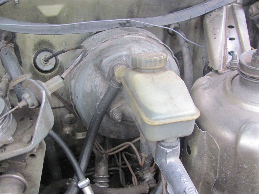

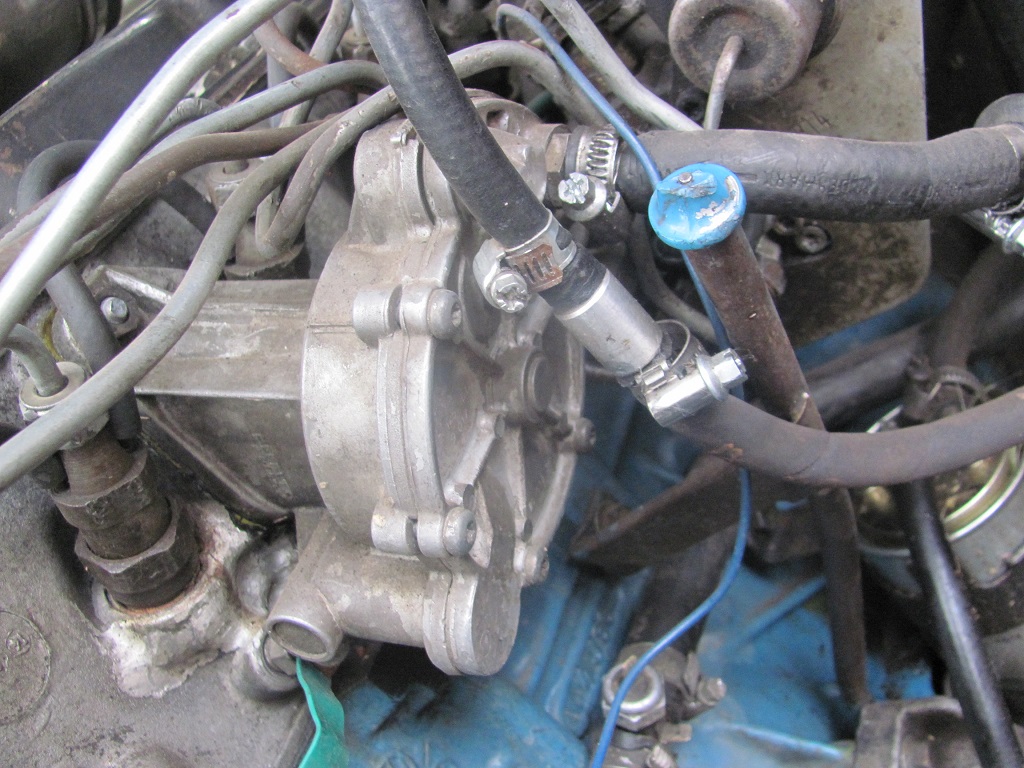

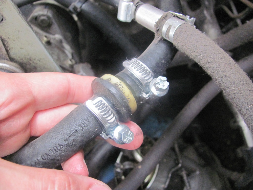

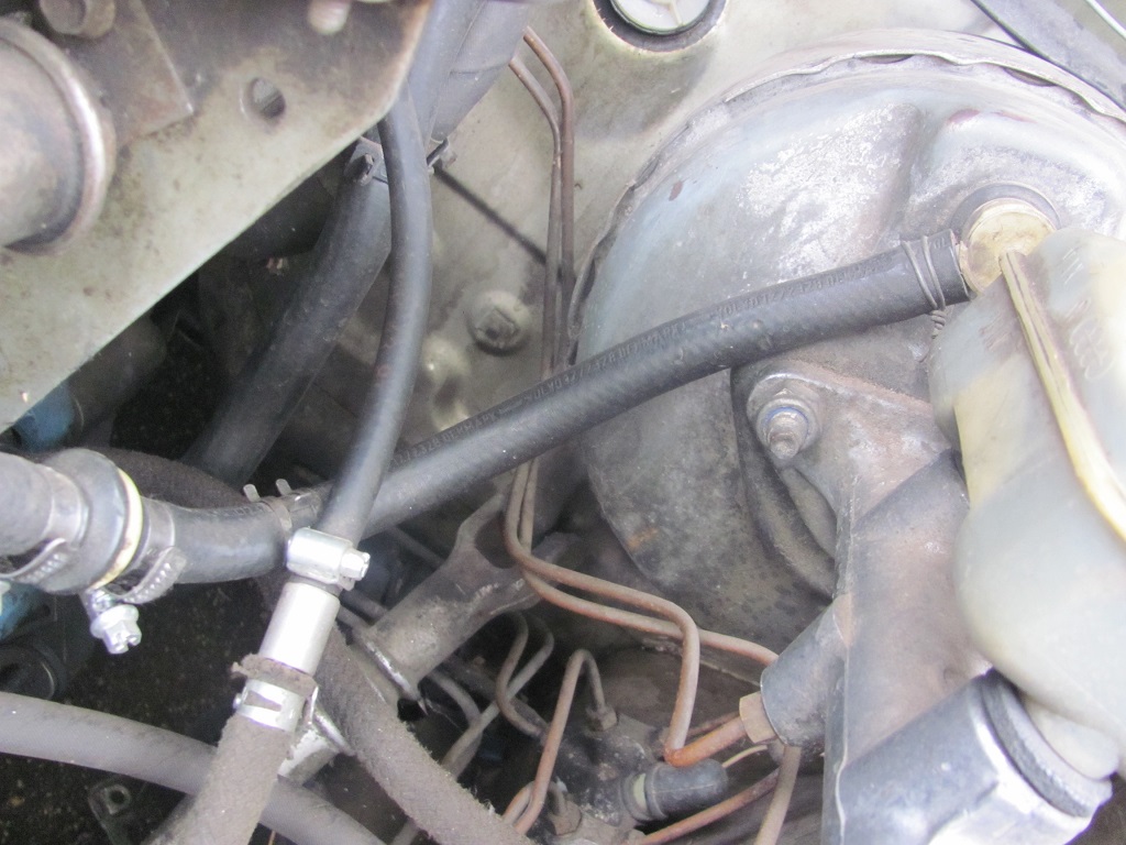

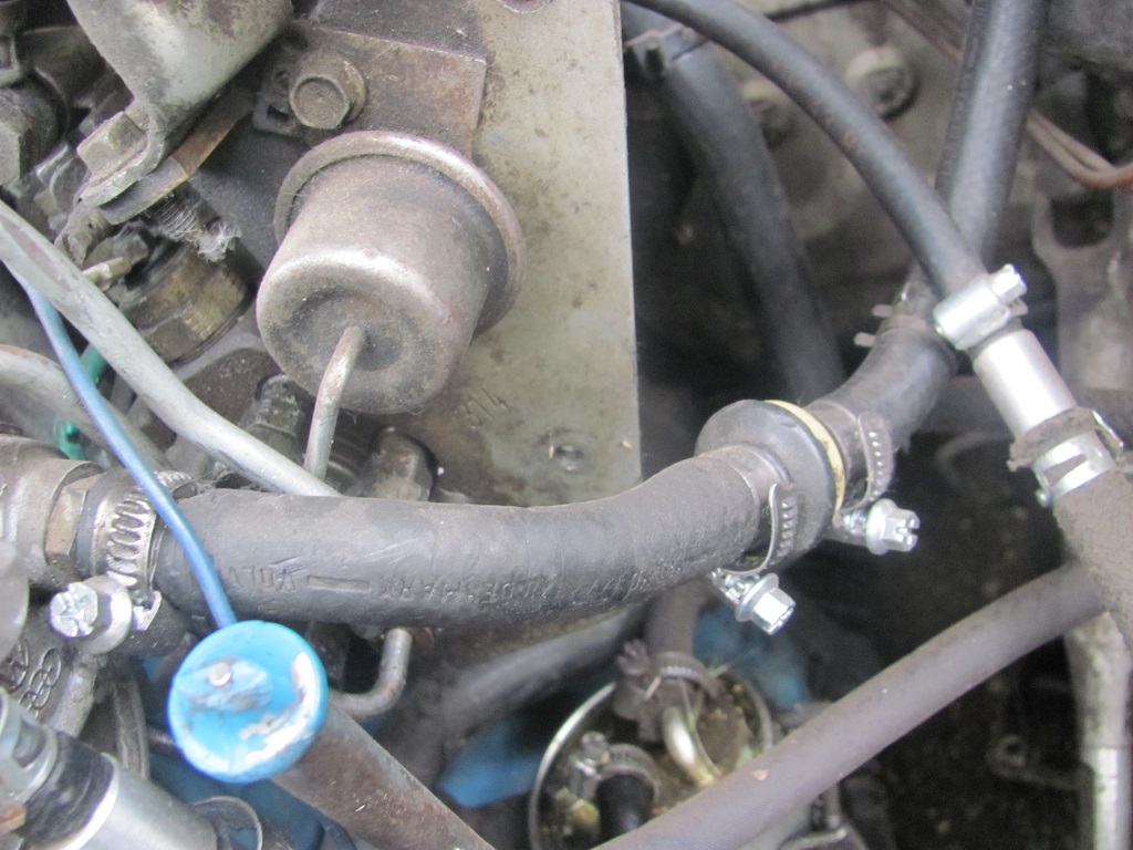

Повідомлення KirKo » Пон червня 03, 2013 4:22 pm
Вот, чтобы видно было, о чем говорим )
Ну вроде бы все хомуты плотно зажаты, по идее нигде подсасывать воздух не должно..
