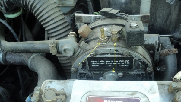

Суть вопроса:
есть 440-я 90 г.в. с карбовым двиглом на которой стоит родное ГБО Виале, сначала покупки машини все было хорошо перла, кушала 10 литров газа и как бы никаких проблем, потом все хуже и хуже то холостой не регулитруется (пропал совсем) короче купили другой редуктор поставили жрет литров 11 по трассе едет хреново. пока ездили на новом отдали Виаловский редуктор в ремонт на нем заменили ремкомплект.
Поставили Виаловский редуктор - машина едет хорошо, есть холостой, есть все также литров 10 по трассе НО машина не едет на оборотах чуть выше холостых, тоесть либо газуй либо сунься на холостом, трогаюсь с прогребоном потому как или заглохну или газуй. Если попробовать слегка нажать на педальку на месте то может заглохнуть.

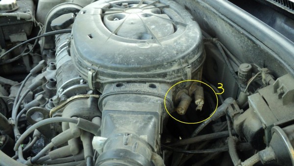

Внимание вопрос: от чего все это происходит (ну на малых не хочет ехать),

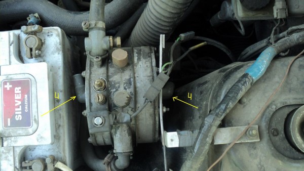

что это за два входа (или выхода) из корпуса воздухана,
что это за два входа (или выхода) из корпуса редуктора
что регулирует тоненький болт под номером 1

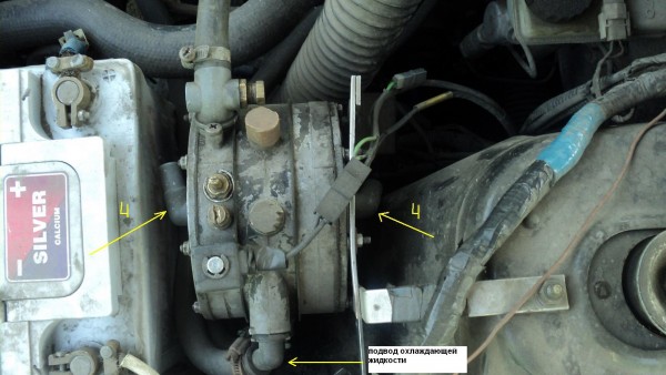

Выхода на редукторе похоже на подогрев охлаждающей жидкостью.

подогрев подводится как бы по срединке между камер а это хз там и места мало для охлаждайки и только один вход, выхода там нет :?

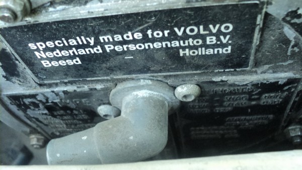

Сообщение Oleг » Ср июл 11, 2012 11:44 am
Привіт, розгадувати отакі загадки, дуже невдячна і трудомістка справа, знаю по собі....
Для початку пропоную подивитись точну модель редуктора щоб знати що шукати, думаю в неті можна знайти як він підключається, почитати мануал по ньому і стане ясніше!

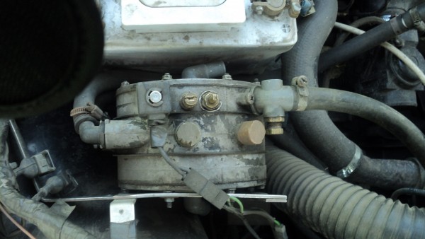

нашел примерно то но не то, редктор такойже нобез вот этих боковых патрубков, логика говорит что они должны подключатся к тем двуч что на воздухане, но зачем, и что этим добивается 8-)

Сообщение vitalik k » Ср июл 11, 2012 2:41 pm
Один болт регулирует холостой ход , второй чуствительность редуктора. Увеличь чуйку на редукторе и прикрути винт жадности.

Сообщение vitalik k » Ср июл 11, 2012 2:43 pm
Компенсация давления в переходных режимах.

Re: Вопрос по ГБО Виале на 440-й В18К
Сообщение Stas340 » Ср июл 11, 2012 2:46 pm
увеличение это закрутить или открутить?
Сообщение vitalik k » Ср июл 11, 2012 2:52 pm
Обычно открутить но могут бить варианты. 8-)
